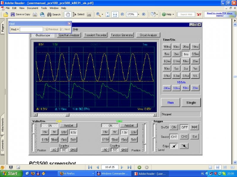

(#) rognork válasza bbatka hozzászólására (») Márc 18, 2009 /
A trigger rész mit jelent?
(#) bbatka válasza rognork hozzászólására (») Márc 18, 2009 /
A pozicionálására gondolok. Nem szerencsés ha a trigger helyzete nem állítható, mint az enyémnél. Gyorsabb jelnél nem látom az előzményeket, a hasznos jel egy részét.
Azt írják, hogy változtatható trigger. Ettől én nem vagyok okosabb. Esetleg leírhatnád pontosan azokat a dolgokat, amiket meg kellene kérdeznem. Amúgy az 1 mega bemenő imp. nem kevés?
Nem tudom máshogy elmagyarázni. Van olyan szkóp ahol a trigger kurzor helyzete változtatható. Meghatározhatod hogy a trigger kurzor előtti jelből mennyi láss. Az enyémnél nincs ilyen, és ezért amikor pl. ráfog a video jel sor szinkronjára nem látom a sor elejét, mert ez nem egyik pillanatról a másikra történik hanem van végrehajtási idő is.
A szabványos bemenő impedancia 1Mohm/20pF.
Azt írja a manual, hogy a trigger forrás az CH1 vagy szabadon futó, valamint fél division (ez gondolom beosztást jelent) állítható. Csatolok egy screenshotot a progiról, ami vezérli. Ezen kevés trigger állítási lehetőség látszik.
Szerintem is a trigger kurzort középre helyezi. Tehát tudja, ami kell.

(#) kendre256 válasza rognork hozzászólására (») Márc 18, 2009 /
Nekem PCS-64i van, nem használtam vagy 10 éve...
Nem tudom, milyen operációs rendszer alatt akarod használni, én most jöttem rá, hogy az enyém XP alatt már nem működik.
A linken amit megadtál, az XP-t nem írják, a Velleman oldalán viszont igen, érdemes utánanézni.

(#) rognork válasza kendre256 hozzászólására (») Márc 19, 2009 /
Amúgy elégedett voltál a pcs64-gyel? XP alatt kell mennie, tehát ha NT-re van kitalálva, akkor ezen is futnia kell. Kicsit tartok tőle, mert nem értek hozzá, és nem is tudom rendesen körvonalazni, hogy mire kell. Rendes nagy szkópra meg nem futja.
(#) kendre256 válasza rognork hozzászólására (») Márc 19, 2009 /
A PCS-64i-t "hordozós", másodlagos szkópnak vettem, szinte alig használtam. Vettem utána még két második "szkópot". Az egyik egy grafikus multiméter,UMM-70 a típusa, multiméterként nagyon jó, de szkópként használni szenvedés.
Utána vettem egy HPS-10-et, az is erősen kompromisszumos szkópnak, de mindhármuk közül az a leghasználhatóbb. (Nekem az a fajta van, amelyik nem köthető PC-hez, de talán HPS-10SE típussal van PC-hez kapcsolható is. Vagy van belőle a HPS-40, az helyből PC-hez köthető.) A HPS-10-el nem kell aggódnom, hogy évek múlva, operációs rendszer váltáskor, fog-e menni a programja. Kisebb is mint egy PC-s (nem kell hozzá egy gép.)
