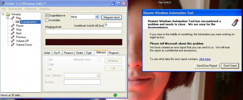

koszike csak 1 a problema, mikor lenyomok 1 gombot a taviranyiton akkor ujjrainditja a gepem
mi lehet a gond(mintha a hdd halna meg)

"Amikor rajta vagy például a play parancson akkor Eset tanulása gomb és megnyomod azt
a gombot a távirányítón amelyik a play szerepét kell betöltse, majd ugyanígy a stop, stb stb." Rajta vagy a parancson, majd Eset tanulása gomb, ekkor lenyomod a távirányítón a kívánt gombot és ennyi! Azután mindig arra a gombra fogja azt a műveletet elvégezni amit akkor betanítottál neki! Amgy a programnak van Magyar kezelőfelülete, nemkell egyetem a használatához...
bocsika de ezt lövi be, ha megnyomok 1 gombot a távirányiton
program jopárszor ujjra volt rakva
Akkor nálad valamelyik programmal inkompatibilis a dolog, másra nemtudok gondolni...
Probálj meg minden háttérben futó service-t és programot lezárni, majd úgy teszteld.

nekem a progi lejegyzi hogy mikor a taviranyioton az OK gombot nyomom akkor ezt a kodot kapja 3037 es utanna kiakad

Bocsika de ez totalisan nem mukodik(meg fel sem ismeri a gepem
Akkor nem a Girderben van a hiba, és nem is a programban, hanem a gépedben...
- vagy a port nem ad akkora feszt vagy éppen abban a tartományban van ami nem kedvez a Girdernek - vagy mint az előbb írtam valamelyik programmal van konfliktusban, esetleg más is használja a portot
csak winamp, msn, nod32 megy a girderen kivul (+ a windowsos ...-ok)
Nekem ezt írja ki ha bekapcsolom a vevőt: Warning: There may be hardwere problem in receiver!
Vagyis ezzel a fajtával sehogy sem megy. Megpróbálom akkor azt a másikat, azt talán meg nem próbáltam.
DCD-re allitsd be s kelll menjen!!!!
(a jelt fogadja nalam csak kiakad 1 ido utan s nem ir ki semmit)
NO VÉGRE!!!
Már működik nekem vagyis egyenlőre, még nem próbáltam mindent. Köszi a segítségeket.
