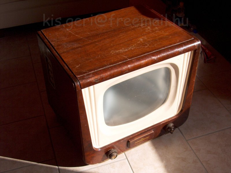

Sziasztok! Megvan a vasárnapi szerzeményem. Egy újabb Orion AT501. A képcsöve sajnos törött, azért olyan a színe, mert a foszfor már lepergett belülről. De van belevaló képcsövem, ez nem gond. Valószínűleg utólag lett "M"-esítve, mert bele van rakva egy csatornaváltó, és ez lehet a magyarázat a felemás gombokra. Még egy érdekesség: a hátuljába bele van szerelve egy konnektor-aljzat... szerintem csatorna konverternek. Minkét hangszóró hiányzik, és szerintem a nagyfesz trafó sem az eredeti, nem az a keskeny malomkerekes, hanem már a vastagabb. Természetesen felújítás lesz az ő sorsa is
Van két hangszóróm bele ha kell... elcserélném az orion 403 cuccaira és esetleg ha tudnál segíteni AT301 gomb ügyben... Üdv!
Mi lelte szegény csövet? Ja közben eszembe jutott szerintem sorkimenőm is akad bele (legalábbis bontottam annakidején egy szétvert roncsból...)

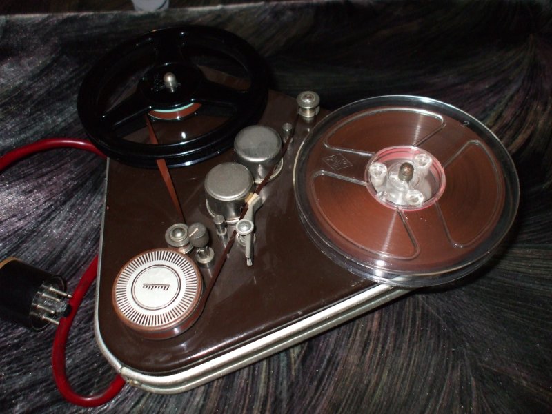

![]() Van orsós magnóm is hegyivel ![]()

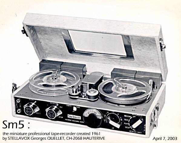

Az első gyűjtött magnóm bizony az Erkel gép volt... a volt zeneiskolámból... meg egy BRG M20 Qualiton HiFi... Zenét mai napig is sokszor hallgatok Akai GX4000-ről... Van még Mambó M5, meg egy, a Magyar Rádiótól örökölt Stellavox hordozható riporter orsós magnó is... Meg egy Akai orsós video magnó (fekete-fehér, vállra akasztható) a hozzávaló nyeles kamerával... igaz sajnos nem jó a felvétel valamiért... dolgozom rajta... Az a ruszki lemezjátszó magnó kombó az állat...

A csőről valaki letörte az elektronágyút és az eltérítő tekercs-készletet. Szegény Tungsram...
Ezt sajnos nem én fényképeztem de erről van szó...
Azért ez se semmi
Kár azért a csőért... a rézért tette valaki vadbarom tuti... béke a foszforára... Tungsram volt benne? Nekem Telefunken AW43-20 van benne (cserélték már de nem ment egy hónapot, a képe mint a borotva...érdekes, az AT301-ben is az van...) A roncs 301-esed eltérítőjét bele tudod építeni jó lesz hozzá... Ha szabadna még kérnem AT403-hoz kellene még az előlapi forgató gombok körüli műanyag díszkeretből ha van, meg AT301-302-höz hangszórórács... A cuccokat előkeresem a hét végén, mert a szüleimnél vannak Mezőtúron...

Igen... a "hordozható" STM studiómagnó, MechLabor gyártmány... ez ha kellett eljárt 24V-ról is... Sajnos nekem nem sikerült elhoznom 2 darab STM210-B-t az egyetemi studiónkból selejtezés előtt... ugyanerre a sorsra jutott a Magyar Tévétől megörökölt EMI-2 közvetítőkocsi (BedFord) eredeti monitorai is... (BME Schönherz Kollégium BSTV stúdió...) Kár értük de az ember nem lehet ott mindig...
Tungsram volt... Igen, abból az AT301ből kerül át a cső az eltérítőkkel együtt. Ez Telefunken. A másik két AT501-ben Telefunken, illetve Lorenz cső van. Előlapi potméter díszkeret akad, nem tudom, azt hiszem van fekete és fehér is. Milyen kéne? Hangszóró díszrács is lesz talán.
Az STM-et rengeteg tartozékkal és,2 fejgarnítúrával adták 40 ezer Ft-ért(szinte feláron) egy iskola felszámolása után(ahol tanultam
Fehér kellene... Ez még a 403, a korábbi változat. Itt a gombok feketék, a keret fehér... a 301-esem rácsa meg el van törve, ez nem lenne még baj, de nincsenek is meg a teljes darabjai...
Az megérte nagyon is... becsüld meg és használd egészséggel... Esetleg még akad szalagom hozzá (Agfa , Pyral meg nem is tudom milyen...) elküldhetem, sajnos magnóm nincs hozzá... de imádtam a 210B hangját, rendszeresen adtunk velük rádióműsort sőt még retro partit is csináltunk, olykor meg visszhangosítottunk velük... érdekes volt a nyomatékhatárolásuk, a felcsévélő motorral sorba kötött 60W-os izzó szolgált áramkorlátként... amugy meg reed relés logika vezérelte és külső forgórészes IMI gyártmányú motor hajtotta... van STM210B-be való origi fejgarnitúrám is, ha tudod használni elküldöm...
Köszönöm,érdekel,ugyan van szalagom,de inkább "kommersz" magnóra valók,nem bevonatosak(bevonatosbol is van vagy 15-20 db,de ezek gyorsan "elfogynak").A fejek azok azért érdekelnek,mert lehet ,hogy a Revibe jobbak lennének,mint a Woelke fejek

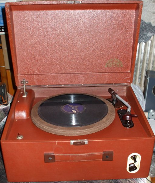

Mutatok mégegy viszonylag régi,de annál jobb gépet:
hehe... thorens VHS player...legalább 6 fejes lenne... na jo csak vicc volt... LP a király... és nem BAKELIT... mint ahogy sokan
hiszik...
