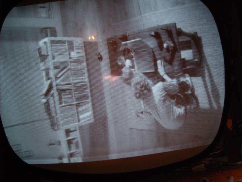

Nos hosszú hallgatás után újra itt... talán emlékeztek még az alba regia tévére aminek a képeit korábban feltettem... A történet közben befejeződött, a készülék restaurálása elkészült... Nem volt egyszerű, de beszéljenek a képek:

(#) kisgeri válasza djmagoo hozzászólására (») Ápr 23, 2009 /
A munkáidat nem győzöm csodálni.....

A készülék érzékenységére jellemző egyébként hogy a multiméterem mérőzsinórját dugva az antenna bemenetre tökéletesen hozza a M1-est a VHF sáv alján, a hangja pedig brutális (3 hangszóró, PCL86 hangerősítő cső) igaz ezzel volt bajom mert az aránydetektorban megszakadt az egyik OA11xx dióda és csak torz kerregés volt... Szerencsére mostmár minden tökéletes és elfoglalta a méltó helyét a nappalimban, egy VHF modulátor társaságában (DVD és beltéri is nézhető...) Érdekes érzés pl egy Balaton Retro DVD vagy egy egy régi magyar film korabeli készüléken...

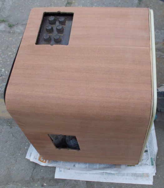

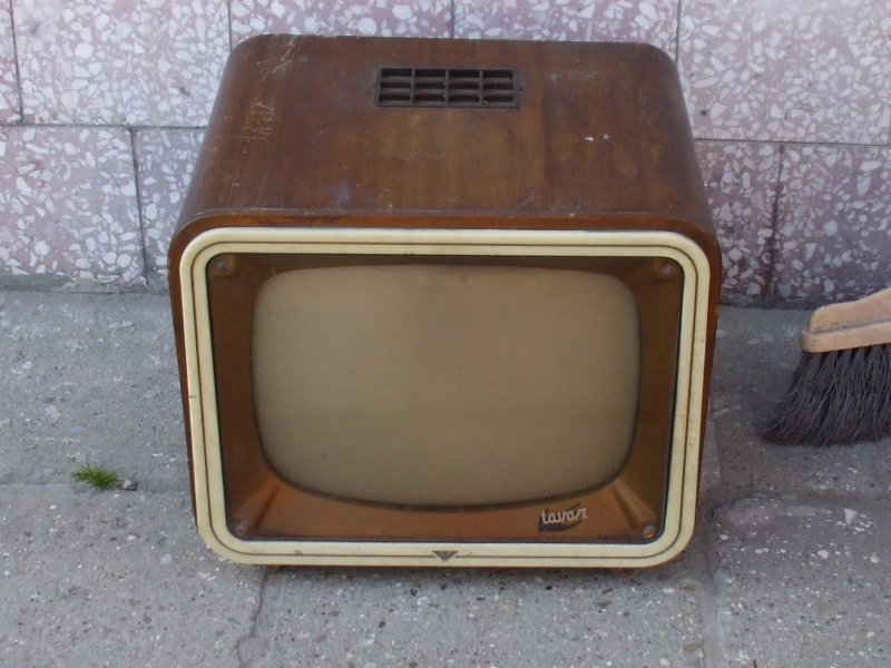

Üdv mindenki! Most találtam erre a topicra,ennek örömére megosztom veletek a Tavasz TV-m restaurálását.
I kép:Még a működésképtelen,tönkrement politúros TV...
II:Mivel nem találtam a kapcsrajzot elkezdtem a dobozt generálni
III.Ez má' valami mi?
IV.És lőn világosság!
A TV hibáit nem volt nehéz megjavítani:a PL36 PY83-as cső cserére szorult(mindkettő rémes állapotban volt)
A képszinkron nem működött,mert a szabályzó potméter szénné égett.Ugyanezen fokozathoz tartozó ELKO is zuhant egyet
Továbbá a képlinearitáson kellett állítani.
A dobozt katasztrófális állapota miatt újrapolitúroztam a hagyomásnyos denszesz-sellak eljárással.
Ha tetszett,írok még sokat ide.
Üdv mindenkinek!

(#) perlaci válasza Malfox hozzászólására (») Ápr 27, 2009 /
Gratula a szép munkáért.
Megtennéd, hogy röviden leírod az újra polírozás mikéntjét. Alapanyagom van de nem csináltam még és nem tudom mire kell odafigyelni a szép eredmény érdekében.
Köszi
(#) Malfox válasza perlaci hozzászólására (») Ápr 27, 2009 /
Pontos politúrózási eljárás:ITT
Nekem nem volt habkőporom,de így is szép eredményt értem el,a TV furnérja sajnos már eléggé gödrös,ezért nem lett 100%-ig tükrös ,de jobb faanyagoknál igen szép lesz a bevonat,6-9 réteg politúr felhordása után.
Ha jó idő van,akkor nem kell a rétegek között 24 órát várni,én 3-4 órát hagytam száradni.Üdv
(#) llaci56 válasza Malfox hozzászólására (») Ápr 27, 2009 /
Politúrozva biztosan szebb, (én is így csinálnám!) de eredetileg ezek a kávák lakkozva voltak. Ezt olyan embertől tudom, aki ott volt művezető, ahol készültek a kávák. (börtönben!) Két komponensű poliészter lakkot használtak hozzá, - az '50-es évektől már biztosan.
(#) Malfox válasza llaci56 hozzászólására (») Ápr 27, 2009 /
