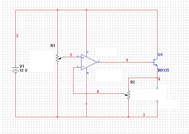

Van egy kis problémám egy kapcsolásban de sehogysem jövök rá mi lehet a hiba. Itt lenne a mellékelt ábrán egy egyszerű feszültségszabályzós tápegység. A második potméter csak munkapontként szolgál s cserélném ellenállásra de nem ez a lényeg. Az a baj hogy beállítok egy feszültséget s ahogy terhelést rakok rá leesik a feszültség, ennek nagysága függhet a fogyasztótól meg a beállított feszültségtől. Mi lehet a baj. Elméletbe a beállított offset feszültséget tartania kéne de nem csinálja, és nem az ic a rossz. Valamit kihagytam vagy figyelmetlenségből rosszúl kötöttem? Változtattam értékeket ellenállásoknak meg minden de ugyane a probléma. Nem értem az ic miért nem ad ki a kijövetén a tranzisztornak elégséges nyitóáramot mikor leterhelem és tartani kéne a beállított feszültség értéket. És nem az a baj hogy nem elég "erős" az ic a tranzisztor igényszerü megvezérlésére. Már sok erősítő ic-t s kisebb-nagyobb tranzisztort kipróbáltam de ugyanez a helyzet. Labortápról járatom szóval bőven van amper és stabilizált is. Előre is köszönöm. segítségetek.

(#) proli007 válasza nagy_david1 hozzászólására (») Ápr 16, 2009 /
Ennek a kapcsolásnak működni kell, de mindennek van határa. Tehát konkrét értékeket írhattál volna, hamarabb kiderülne mi is a baj. Mert..
- A kimeneti feszültség, nem lehet magasabb, mint az IC maximális kimeneti feszültsége, mínusz a tranyót nyitó bázis-emitter feszültség.
- A kimeneti feszültség tartása függhet a terhelés nagyságától. Ha a tranyó kollektorárama jelentősen nő, akkor annak áramerősítési tényezője csökken. Ezt a bázisáramot kell szolgáltatnia az IC-nek, aminek a kimenőárama nem végtelen nagy (amit a katalógus megad) Ha ezt túllépjük, akkor már nincs elegendő bázisáram.
- Ebben a kapcsolásban, a referencia feszültséget az R1 szolgáltatja. Így ha terhelés hatására a bemeneti 12V esik, akkor a kimeneti feszültség is csökkenni fog.
„A második potméter csak munkapontként szolgál”
Hát nem! A műveleti erősítő feszültség erősítését fogja a poti állása befolyásolni.
„Elméletbe a beállított offset feszültséget tartania kéne de nem csinálja”
Mit jelent az offset feszültség?
„az ic miért nem ad ki a kijövetén”
A jövet meg a menet, meg a vonat és a huzat nem ugyan az a fogalom, ahogy a régi parodista számaiból tudható..
Kissé fogalomzavarban szenvedsz. De ha, konkrét kérdést teszel fel, konkrét áramkörre vonatkoztatva, mérési eredményeket közölve, akkor várhatóan konkrét választ kapsz!
üdv! proli007

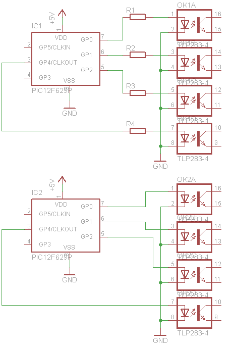

Az a kérdésem, hogy egy TLP281-4-es optocsatolót szeretnék rákötni egy ic-re, és kell neki előtét ellenállás, vagy csak simán ráköthetem-e?

(#) bladika válasza kiskacsa2009 hozzászólására (») Ápr 16, 2009 /
Igen kell!
(#) kiskacsa2009 válasza bladika hozzászólására (») Ápr 16, 2009 /
Akkora mint egy normál ledhez?
(#) nagy_david1 válasza proli007 hozzászólására (») Ápr 16, 2009 /

(#) vizor válasza kiskacsa2009 hozzászólására (») Ápr 16, 2009 /
Körülbelül igen.

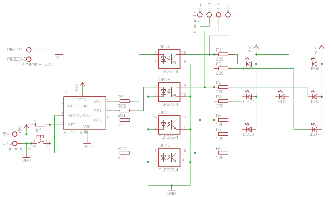

(#) kiskacsa2009 válasza vizor hozzászólására (») Ápr 16, 2009 /
Köszi szépen!
Tehát ez a dobókocka működőképes lehet?
