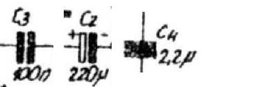

(#) CoderKevin hozzászólása Máj 9, 2009 /
Egy kapcsolási rajz olvasásában akadtak gondjaim. Úgy látom eléggé sok féle jelölést használtak az idők folyamán ugyanannak az alktrésznek a jelölésére.
A csatolt képeken látható 6 db rajzjel, ebből 4 ellenállás, 2 kondenzátor és mindegyik ugyanarról a kapcsolási rajzjól való. A kérdésem az lenne, hogy mi a különbség közöttük, vagyis hogy melyik milyen tipusú ellenállást és kondenzátort jelöl?
A válaszokat előre is köszönöm!
Bocsi, a másik kép lemaradt.

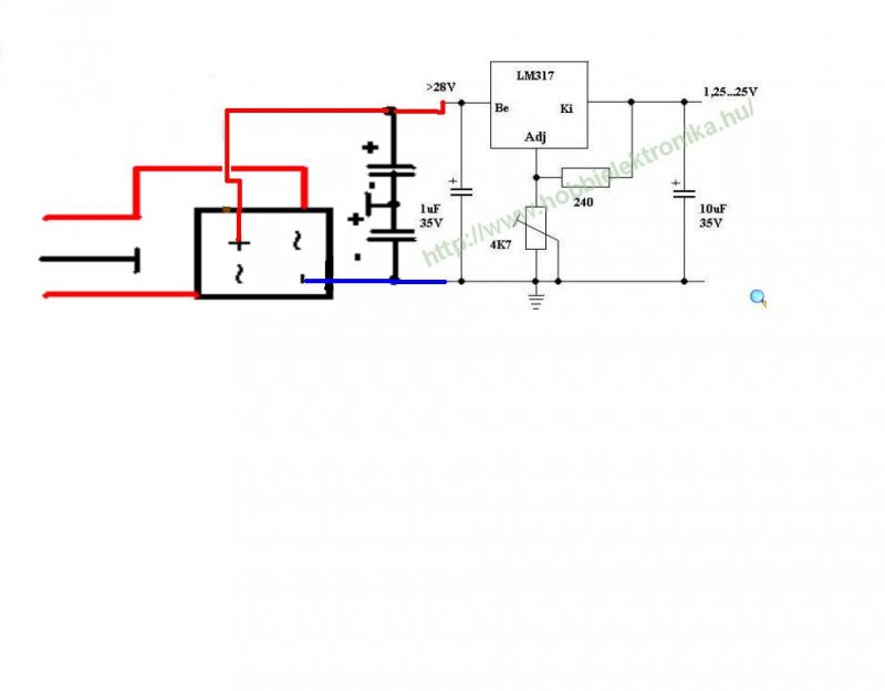

(#) Renátó004 hozzászólása Máj 9, 2009 /
Sziasztok van egy 2x29 voltos trafóm ami egyen irányítás után 2x25 voltot ad le.
Nos a probléma az hogy én egy szárat akarok használni de nem 1x29 v-rol hanem 1x18v-tal nem tudom milyen
ellenálást tegyek bele a legjobb valamilyen trimer volna de nem tudom milyet rakjak bele.
Azért kéne trimer hogy ha mást akarok rákötni a tápra akkor növelni vagy csökkenteni tudjam a feszt.
(#) feki00 válasza Renátó004 hozzászólására (») Máj 9, 2009 /
Hi
Ellenálással nem fogod tudni pontosan megcsinálni mert ahány fajta fogyasztót kötsz rá, annyi féle feszültséget fogsz mérni.
LM317-el tudsz egy variálható fesz. szabályozót csinálni, kapcolás annyi van belőle hogy Dunát lehet rekeszteni velük, csak keresni kell.
Ez jó lesz?

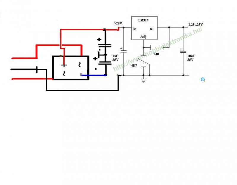

Bocsi félre rajzoltam majd most nézd meg.
másrészt ez a híd csak így működik a két szárral de én csak egy szárat használok fel.
Oké ne bonyolítsuk a témát akkor elmondom mire kéne a táp.Akarok építeni egy tda 7375 és ennek 1x18v kel.
Volt egy sony erölködőm ami megadta magát és ennek a trafóját meg a grace hídját akarom felhasználni.
Ebbe a grace hídba meg csak úgy tudom bekötni a trafót hogy a 2x29v tal és így megmértem multival 2x25v jön ki meg próbaltam csak a egyik szára rákötni a hídra meg a trafó testét de ez így nem voltjó.arra gondoltam hogy 1x25v alakitok át 18v tá.Ezzel a szimmetrikus táppal
Ehhez kéne valamit kitalálni 1x18v legyen nem 25v Likelem.

(#) proli007 válasza Renátó004 hozzászólására (») Máj 9, 2009 /
Hogy mit tegyél? Kérlek, hogy először is törekedjél arra hogy a megfogalmazásaid a szabatosak, de legalább megfelelőek és érthetőek legyenek. Mert csak így értünk szót. (Én is csak törekszem rá, és nem mindig sikerül.)
- Nézd át az egy és kétutas egyenirányítás kapcsolásait, formáit és jellemzőit.
- 29V egyenirányítása után, azért mértél 25V-ot, mert nem volt rajta szűrőkondi. Így a 29V, csak az egyenirányító veszteségeivel volt kevesebb. De ha szűröd (ami kötelezően amperenként legalább 2200µF-al) akkor ahogy Zoli írta, 1,42-szer nagyobb lesz a feszültség mint a váltó volt eredetileg. (én a veszteségek miatt gyakorlatban 1,3-al szoktam számolni.)
- A trafónak nem szára van, azt hagyd meg a növényeknek. Annak kivezetése és tekercsvége szokott lenni. A trafónak mindig két kivezetését kell használni, mert az tartozik egy tekercshez. Ha három kivezetése van, akkor két tekercsnek egy-egy lába közösítve van (vagy belül, vagy kívül). Tehát akkor kétszer 29V, vagy a két szélső kivezetés között 58V mérhető.
- Soros ellenállással csak akkor lehet csökkenteni a feszültséget, ha a terhelés állandó lenne. Egy B osztályú erősítőnek, közel sem az. Sőt a transzformátornak és az egyenirányítónak is fog esni a feszültsége terhelésre.
- A "grace"-t Graetz-nek kell írni, az ellenállást, pedig két "l"-el. Mert az is két lábon áll.
- De a feszültség csökkentése helyett, jobban jársz, ha Zolira hallgatsz, mert az erősítő "leghúzósabb" darabja még is csak a trafó. Persze kérdés, mekkora hangfalhoz szeretnéd használni, mert lehet a növelt teljesítmény miatt, az fog végül megsértődni.

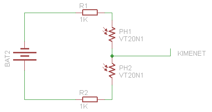

(#) wg_kezdo hozzászólása Máj 9, 2009 /
Készítettem egy kapcsolást aminek a feladata az lenne, hogy meg tudjam állapítani egy adott fényforrás merre van. (jelen esetben a nap).
El van választva a két fényellenállás egymástól egy műanyaggal.
Ha csak a két fényellenállás van akkor nincs probléma 5V-nál 2,5V-ot ad, ha pontosan a nap felé fordítom, ha kicsit elfordítom szépen megy vagy le vagy fel.
Viszont így 70-80mA áramot fogyaszt!
Ha elé és mögéjük teszek egy-egy ellenállást akkor meg nagyon sokat veszít az rézékenységéből gyakorlatilag használhatatlan. (110ohm-al még úgy ahogy, de akkor is 10-30mA-t vesz fel ami sok).
Van erre valami megoldás?

(#) ddr válasza wg_kezdo hozzászólására (») Máj 10, 2009 /
Miért nem ment tranzisztorral?
Elvileg simán be tudnád kapcsolni a méréskor az AVR-el (jól emlékszem, hogy azzal mérsz?) a tranyót.

(#) wg_kezdo válasza ddr hozzászólására (») Máj 10, 2009 /
Igen azzal.
Tina-val terveztem meg ott valami miatt nem adott jó eredményt.
BC337-el akartam bekapcsolni.
Mindjárt megcsinálom újra a kapcsolási rajzot csak demo-m van az meg nem enged menteni

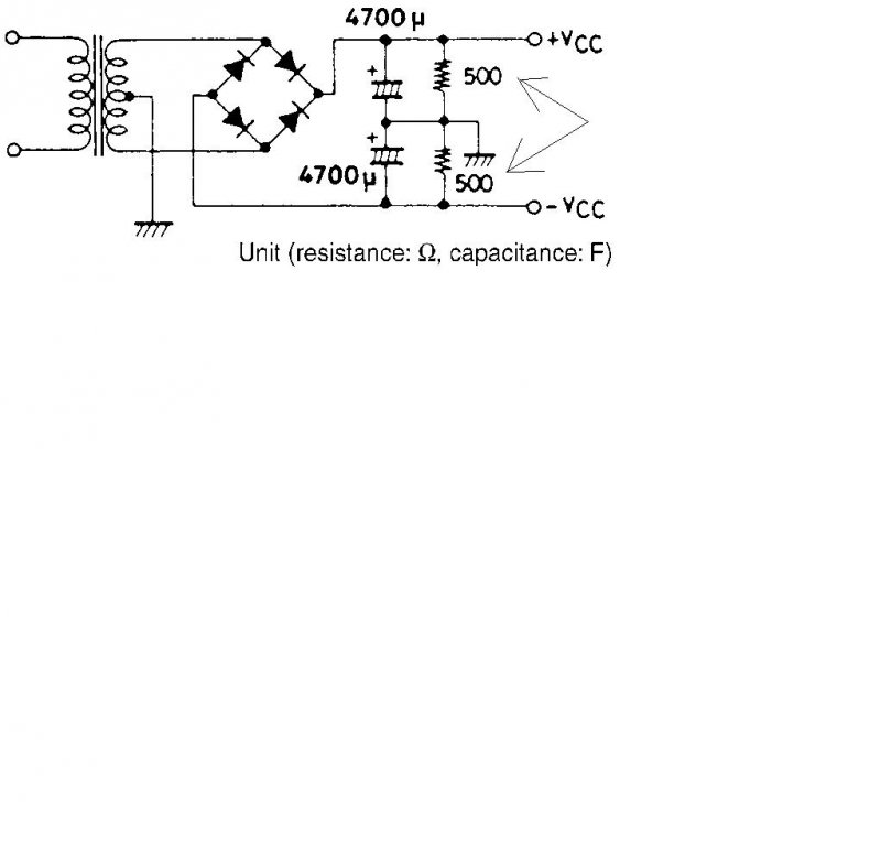

(#) Renátó004 hozzászólása Máj 10, 2009 /
Sziasztok most azt mondjátok meg nekem hogy ez hány ohm akar lenni.50ohm 500ohm mert nem mindegy és semmi jelzés nincs.
(#) zoly15 válasza Renátó004 hozzászólására (») Máj 10, 2009 /
