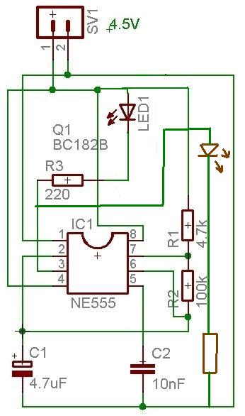

(#) Hujikolp válasza mex hozzászólására (») Márc 30, 2009 /
Többszöri nekifutásra megértettem, amit írtál. Kicsit már fáradt vagyok, tegnap (ma?) 3 órát aludtam, és már kezdek fáradt lenni.
"Alapból amig a reset láb testen van világit az egyik led, ha pozitivot kap a reset akkor pedig felváltva villognának"
tökéletes lenne :yes:
Egyszerre csak egy led világít. Kapcsolóval állítom, hogy melyik. (egymást kapcsoló kapcsoló ) Ha pozitív a rezet, akkor meg villogjon.

(#) mex válasza Hujikolp hozzászólására (») Márc 30, 2009 /
Átfirkáltam az eredetit... Az ellenállás 220 ohm.
De ha a rezet földön van, akkor nem kapok kimenetet... Egyébként villog
Dehogynem.... Az 555 olyankor "nyelő" üzemmódba működik, és az a led világit egyfolytába amelyiknek az anódja van a pozitivra kötve.
Mester vagy! Nem tudtam, hogy nyelni is tud... Ez az érték meddig vihető el? Egy 20, 30mA elmegy benne? Több szerintem úgysem fog kelleni. Köszi szépen még egyszer a kitartó segítséged! Így már menni fog!
Forrás és nyelő üzemmódban is tud ~150-200mA-t.
Adatlapok szerint ekkora áramnál már nem teljesiti 5V táplálás esetén a TTL szinteket, pár tizedvolttal meghaladja a LOW szint a megengedettet, de ez itt nem probléma.
