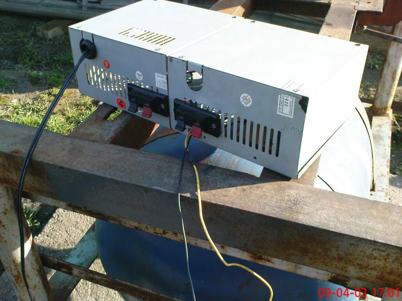

Én TDA1557, TDA1558 erősítőket minden gond, és jelentősebb zaj nélkül használtam/használok AT-s tápról. Ugye az erősítő bemeneténél árnyékolt kábelen mennek a hangjelek? Esetleg egy képet azért dobhatnál arról az erősítőről....
Árnyékolt kábele a bemenő HF-nél van 2 db pc táp háza van egy lemezre csavarozva.
Nem nagy szám de mégis ez az első erősítőm amit én építettem magam. Amúgy nemsoká töltök fel róla képeket.
A pontot nekiadhatod StMiklos-nak! A képeket meg várjuk!
Szevasz!
Én nemrég, és azért "szerettem bele" ezekbe a kapcs. üzemű tápegységekbe, mert találok egy trafót, ráakasztok egy diódahidat + eg kondit, alig disszipál /melegszik/, és kész. Szereti, ha a bemenő minél magasabb, viszont nem, ha egy mondjuk 5A-est nem terhelsz legalább 0,5-1 A-el. Ezt ugyan a kimenőfeszültségen nem veszed észre, de a jelalak nem négyszög egy bizonyos lábán szkóppal nézve, hanem lengésekkel indul. Terheléshez, ki-bemenő feszültséghez célszerű igazítani az induktivitást is. Nem ennyire bonyolult, de ha szkóppal nézegetem, akkor azért erre rájön az ember. Tessék az adatlapot tanulmányozni. Mellékletben egy 3A-os adatlapja van, állítható kimenőfeszültséggel, de rajzilag ugyanígy néz ki az 1 és az 5A is. Egypontföldelésre, nagy keresztmetszetek alkalmazására figyelni! 10-25A-es csúcsáramok is folyhatnak. Üdv: StMiklos
Itt vannak a képek az első nem olyan mesteri kinézetű erősítőmről.
Szerintem elsőre nem is olyan rossz de tovább akarom szépíteni hogy teszek az elejére egy szép lemezt és lesz benn HF kivezetésmérő (ami az erősítőkön ugrálnak a LED-ek ) és még equalizer is lesz benne (valószínűleg a nyári szünetben csinálom meg)Most 1-2 dolog kicsit személyes lett de ha kész lesz akkor felteszem a képeit erre s fórumra
