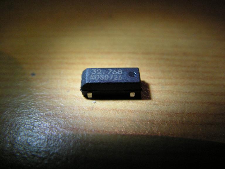

(#) Sir-Nyeteg hozzászólása Ápr 4, 2009 /
Van egy ilyen kvarcom. Tudna valaki egy bekötést mellékelni, hátha valaki már használt ilyet, vagy felismeri.
Megfelel hozzá a 22pF?

(#) Medve válasza Sir-Nyeteg hozzászólására (») Ápr 5, 2009 /
Hello, nálam, egy ugyanilyen toknál a kvarc az 1-es és 4-es láb között van, a 3-4 pedig rövidzár.

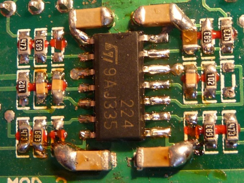

A mellékelt képen látható IC-ről valaki tud nekem mondani valami információt? Amúgy egy modell távirányítóban van benne. Talán egy muliplexer IC.
Jó lenne egy adatlap.
Valószínűleg meghalt fordított polaritás következtében.
Beszerezni van esélyem?

(#) lgyk válasza FElici hozzászólására (») Ápr 8, 2009 /
Szerintem ez egy LM224-es műveleti erősítő, SOIC-14 tokozású.
