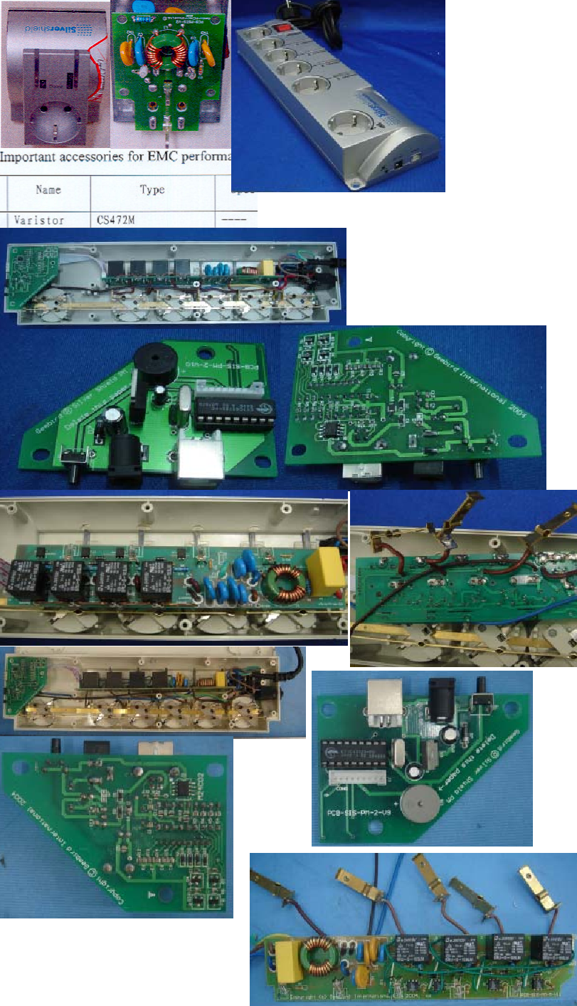

Reg foglalkoztatnak PC vezerelt eszkozok, melyek megkonnyithetik eletunket. A celom fele vezeto uton az elso akadalyt egy vezerelheto halozati eloszto jelenti. Az elektro tudasom sajnos elegge elvesztettem az evek soran, (vagy nem figyeltem elegge fosulin) mindenesetre a erdeklodesem mostanaba jon elo igazan. Az eszkoz letezik, kaphato, de megis a hobbi elektronikanak nem az a lenyege, h megvesszuk a boltban. A cel, ami nem hirdetes : Bővebben: Link A PC oldallal nincs gondom, eredmenyeket termeszetesen kozzetennem. Keresgeltem, kutattam de nem talaltam ehhez hazonlo eszkoz kacsolasi rajzat. Segitseget elore is koszonom.

Lényegében ezt az eszközt akarod másolni amit belinkeltél, vagy csak valami módon szeretnél számítógéppel dugaljakat vezérelni?
Mikrokontrollerrel és egy FTDI USB-RS232 konverterrel, néhány relével, meg töltelék alkatrészekkel megoldható a probléma. Talán ez a legegyszerűbb módja az USB kommunikációnak (Lehet, hogy sima soros, vagy párhuzamos porttal könnyebb lenne). Párhuzamos portra gyakorlatilag van megoldás, Bővebben: Link Üdv.

Ha már usb, akkor pic18f2550, vagy ha több láb kell akkor pic18f4550. CDC-vel sorosportként kezelhető a gépről. Szerintem ez a legjobb megoldás.
Idézet: „Párhuzamos portra gyakorlatilag van megoldás” Igen. És szerintem a legegyszerűbb megoldás ha valaki először szerente számítógéppel vezérelni. (mivel Beelia írta hogy "az elektro tudásom sajnos eléggé elvesztettem" így nembiztos hogy PIC a legjobb megoldás. Én lpt porton oldanám meg a dolgot, rengeteg működőképes kapcsolást, leírást lehet találni a neten lpt vezérlésre. De ha mindenképpen ragaszkodsz az usb porthoz, szerintem usb/lpt átalakítóval ugyanúgy működne az lpt-s megoldás.
Én is az LPT- t találom a legegyszerűbbnek, a gond ott kezdődik, ha nincs a gépen párhuzamos port.
Az LPT programozásáról van letölthető magyar nyelvű anyag, érdemes tanulmányozni. Codex Ha viszont nincs a gépen LPT, akkor jöhetnek az USB- s megoldások, amiket mikrokontroller nélkül nem lehet megoldani. Nem tudom, hogy Beelia mennyire járatos a mikrokontrollerek terén, de akárhogy is nézzük az USB elég bonyolult dolog, ezért is javasoltam erre az esetre az FTDI chipet és nem pedig egy beépített USB- vel rendelkező mikrokontrollert. Abban egyetértek sirály12 elképzelésével, ha valaki ismeri a uC-k lelki világát, akkor valóban az a megoldás a legegyszerűbb. Üdv

A parhuzamos ill nyomtato port otlete tokeletes, kezdesnek nagyon jo. Az USB, az elterjedere miatt lenne alkalmas. Hozzalatok a barkacsolasnak, a '' relekartya'' printer portra - alapjan.
