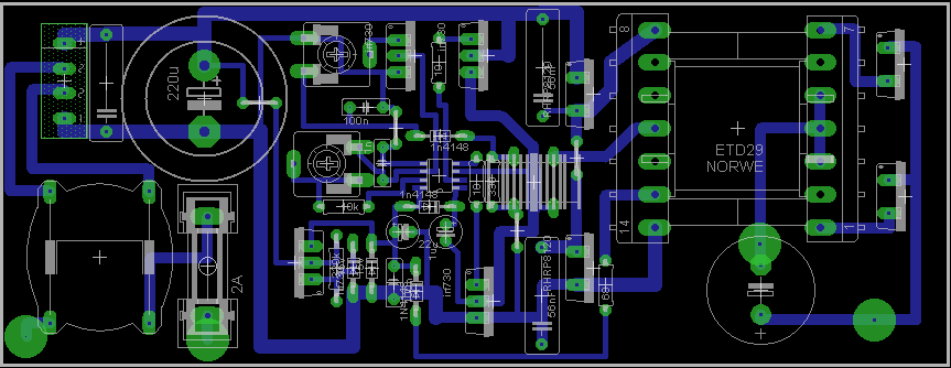

(#) kbalazs018 válasza Skori hozzászólására (») Ápr 8, 2009 /
Mellékelem a NYÁK rajzot. Most ezen kísérletezek, de nem ez lesz a végleges. Eseteleg vetnél rá egy pillantást? Hátha látsz benne olyan hibát ami miatt rosszul működik a tápom.
Korábbi hozzászólásomban linkeltem már be szkóp ábrát, ahol a gate jelekben volt egy töske, lehet az a hibás NYÁK-tól?
Toroidot nem szeretném eltörni. Ha működik rendesen egy kis veszteség nem zavar, lesz rá hűtőborda meg erősítőben úgyis lesz ventilátor.
