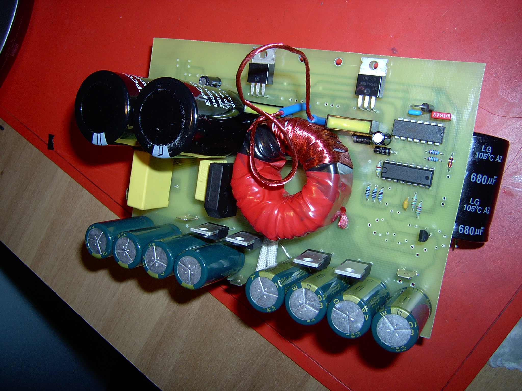

A nyákrajzon néhány kisebb, nem vészes, és 1 durvább hibát látok. Ez utóbbi elég ahoz, hogy jobban melegedjen az alsó fet, de nagyobb teljesítményeknél ettő ki is nyiffanhat valami a tápban.
A miérteket hosszú lenne leírni, de ha van skype-d és mikrofonod, akkor elmondom, a konkrét hibát ide is beírhatom (illetve késő este be is írom), de előtte kiváncsiságból egy kicsit még várnék, hogy kinek szúr még szemet, illetve kinek tűnik fel hogy mire is gondoltam!
Visszalapoztram néhány oldalt, de nem láttam a szkópábrát, utána a téma képei között láttam egy felső-fet-gate szkópábrát és egy félhíd kiementet, nem tudom ezeket te raktad-e fel. Linkeld be, vagy rakd be újra, esetleg mérj újra!
Majd ha a nyákot ideiglenesen kijavítottad (fólia vágás, átkötés) ujra mérhetsz, hogy vajon látszik-e a különbség a szkópon is
(#) kbalazs018 válasza Skori hozzászólására (») Ápr 8, 2009 /
Azt a képet én raktam fel a felső FET gate-ben volt a tüske. Ha tüske nem volt, az alsó fet valóban melegedett egy kicsi.
Átnézem az áramkört, hátha rájövök én is. Viszont nagyon kíváncsi vagyok a véleményedre.

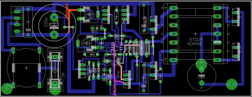

(#) gulyi88 válasza Skori hozzászólására (») Ápr 9, 2009 /
én a következőket látom hibának:
az IC a testet egyszer vékony, másodszor kanyargós vezetékről kapja.
Az alsó fetet vezérlő impulzusok hosszú kanyargós(szórt induktivitás) úton jutnak el a fethez, source után elég sokáig haladnak a nagyáramú vezetéken, amiben szép nagy 3/4 menetes induktivitások vannak nagy alapterületen (jenetős induktivitást képviselve), mivel együtt haladnak ezért soros zaj kerül bele a vezérlésbe(lehet hogy, ez okozza a tüskét).
Szóval nagy a hurok az alsó fet vezérlésében, sok a kanyar rajta, és a vezérlésnek a nagyárammal közös szakaszán van 1-2 nagyobb szórt induktivitás.
(ha kézzel csinálja az ember, akkor valószinű(bb), hogy nem tesz bele ilyen fölösleges kanyarokat)
(#) Skori válasza kbalazs018 hozzászólására (») Ápr 9, 2009 /
gyulyi88 nagyjából leírta a lényeget! Csatolok egy képet a módosításoktól, a legdurvább hiba és két kisebb javítási lehetőségével.
A lényeg, hogy az alsó fet source és a tápszűrő-elkó negatív lába nincs azonos potenciálon mert az összekötő fóliacsíknak ellenállása és induktivitása van. Az ic-nek a source lábhoz képest kell vezérelnie a gate-t, ezért az ic neg lábát közvetlenül oda kell kötni.... Tehát az alsó fet source egyfajta csomópontnak vehető, ide csatlakozik az ic, a kondi neg. lába, és az alsó rezonáns kondi.
Igazából még az ic tápját hidegítő kondit is át kellene kötni közvetlen az IC lábához (vagy legalább a berajzolt lila átkötéshez, ez már lemaradt a rajzomról, de azért remélem érthető így is)

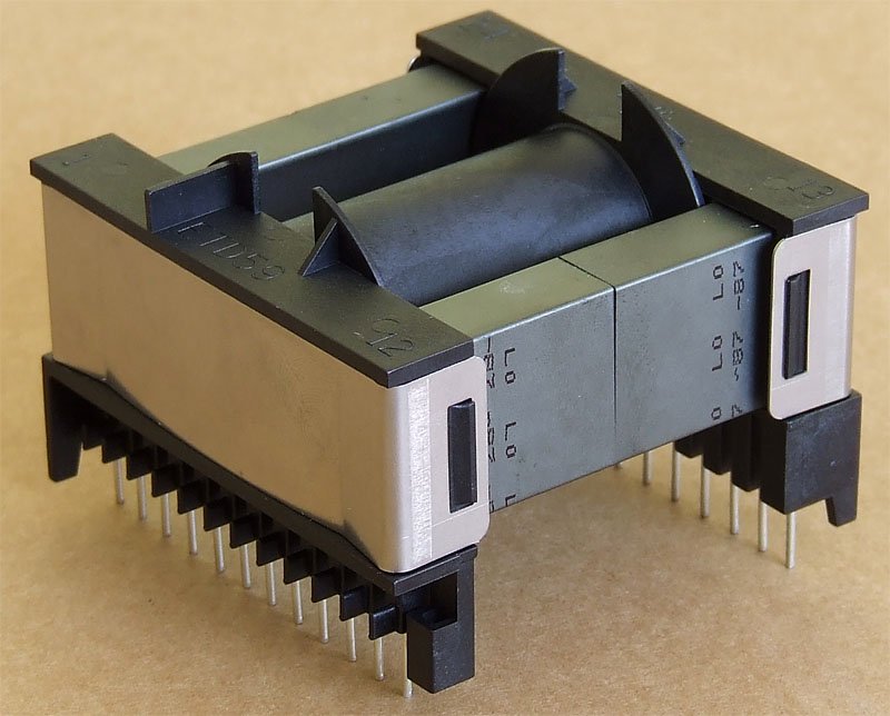

Ma jött meg a várvavárt ETD59-em
Dobtam rá egy próbatekercset. 10 menet primer és 4 menet szekundernél 10 uH szórási iduktivitást mértem, a primer üresen 530 uH.
A kérdésem a következő lenne a szakértőkhöz:
lehet ebből rezonáns tápot csinálni? Ha a rezonáns nem jó akkor milyen kapcsolást ajánlanátok hozzá? A cél minimum 1200W lenne (de ha lehet akkor mégtöbb).
Íme egy kép róla... hát nem gyönyörű?

(#) kbalazs018 válasza Skori hozzászólására (») Ápr 9, 2009 /
Már Gulyi válaszából is nagyjából értettem mi a hiba. Az ábrád és leírásod segítségével teljesen világos lett.
Nem voltam teljesen tisztában azzal, hogy mit kell csomópontnak venni. és nekem valahogy a kondi negatív lába tűnt jó megoldásnak, de így átgondolva már tudom mire kell legközelebb figyelni. Remélem lesz egy kis időm és ki is próbálom átkötésekkel.

(#) kbalazs018 válasza kbalazs018 hozzászólására (») Ápr 10, 2009 /
Kipróbáltam Skori által javasolt átkötéseket. A gate jelekről eltűntek a tüskék. 220W terhelésnél a 90V os üresjárási fesz csak 80V ra esett vissza.
