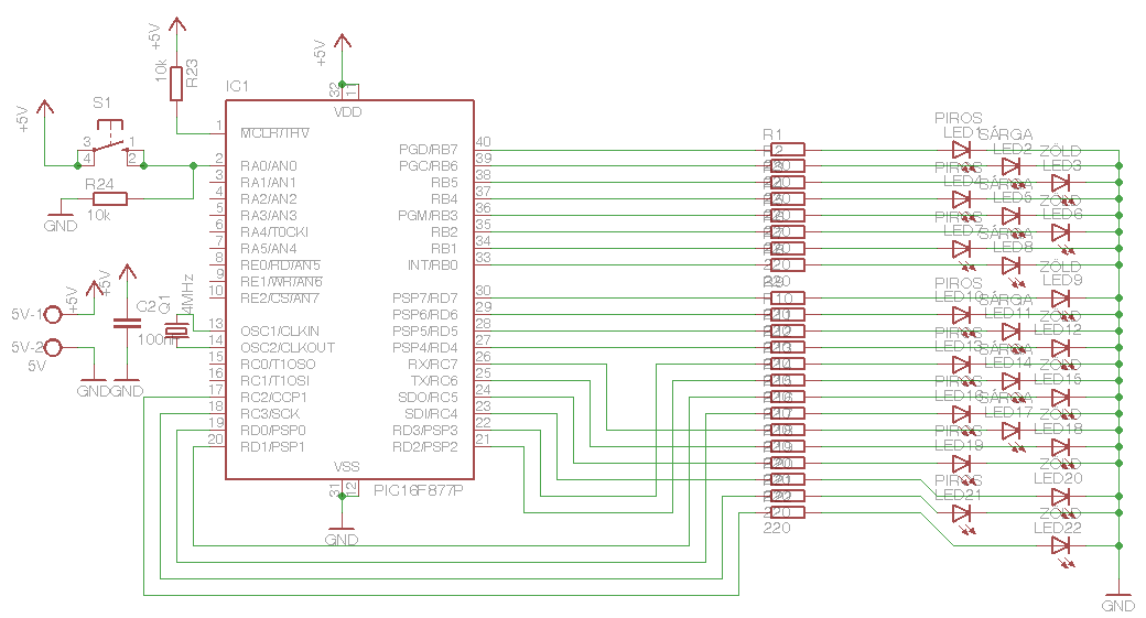

Az a kérdésem, hogy terveztem egy kapcsolást, és ha jó a kapcsolás, akkor tudom-e működtetni a ledeket? Még valami a PIC16F877-es pichez (mplab-ot használok) az
Megfogalmazás jó lehet-e? Válaszotokat előre is köszi!
A fejlesztői környezet lehet, hogy MPLAB, de a fordító, ha jól látom CCS-C. Az MCLR bemenetet vagy tiltsd le, vagy húzd fel tápra 10k ellenállással. Az RA0- ra illesztett nyomógombot 5-10k- val húzd le GND- ra, a kvarchoz tegyél 2 darab kerámia kondit (22-30 pF, lásd adatlap). Nagyjából ezeket a kiegészítéseket tenném hozzá. Üdv.
Még valami. Nem látom, hogy beállítottad volna a Config Word-t. Ezt a #fuses direktívával teheted meg. Bővebben lásd a CCS helpet (valamint ha nem csak a fordító van meg, hanem a CCS IDE is, akkor ott a View menüpontban a Valid Fuses- ra kattintva ki tudod választani a uC típusát és kidobja, hogy milyen config beállításokat ismer az adott kontroller).
Tul azon amit El-Pinyo mondott: Ha multiplexelned akkor nem kellene enyi labat elhasznalnod. De azt hsizem errol mar beszelgettunk.
Ja, es hany LED lesz egyszerre bekapcsolva? Ezek maximalisna mekkora aramot vehetnek fel a PIC-tol? Elbirja ezt a PIC az adatlap szerint?
Épp ez az, hogy nem tudom a config word-öket a pic-emhez.
Kijavítottam amit mondtatok, és max 16 led lesz egyszerre bekapcsolva. Valamint a kondikat a GND-ra kössem? ?

Elvileg lehetne Vcc-re is kötni a kondenzátorokat, hiszen szimmetrikus a CMOS (legalábbis valamennyire), de a GND-re szokás, meg a GND láb úgyis ott van a kvarc mellett.
16 LED 13mA-el számolva 210mA, valami ilyesmire emlékszem, hogy ennyivel szabad terhelni egy PIC-et, tehát ez nagyjából jó. Ha a 16F877-et használsz, akkor az #include <16F877.h> kell. A konfigurációs biteket egyrészt a pic adatlapjában találod, másrészt nézd meg a fordító helpjében és a fordítóhoz adott mintaprogramokban, hogy hogyan kell pontosan beírni. A #fuses szót figyeld, számomra ismeretlen okból így nevezik a CCS-nél a konfigurációs biteket.
#include <16F876A.h> ! Itt mindig az éppen használt PIC típusának megfelelő fáljt kell ideírni.
A konfig bitek beállítását az adatlapból kell megnézni, azt fejből szerintem senki nem vágja, még akkor is, ha ennél a típusnál nem sok mindent kell(lehet) állítani.
