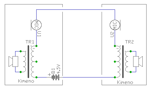

(#) adamisbalint válasza proli007 hozzászólására (») Ápr 9, 2009 /
szia
hogy gondoltad a sorbakötést?
lerajzolnád?
köszi

(#) proli007 válasza adamisbalint hozzászólására (») Ápr 9, 2009 /
Valami ilyen rém egyszerű dologra gondoltam. Ha túl nagy lenne az áramfogyasztása, akkor egy kondenzátorral párhuzamosan kötött ellenállással korlátozható. (telefon hallgató esetén nem kellene a trafó sem)
De a puding próbája az evés...
üdv! proli007
köszi
