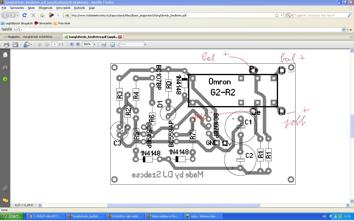

Jól, csak éppen nem derül ki, mi megy az erősítőre és a hangszóróra. És a tápok? üdv! proli007
Külön táp lesz a védelemnek és külön táp az erősítőnek.Ez nem baj ugye?
Nem baj, sőt ennél a kapcsolásnál célszerű is, ha kikapcsoláskor nem akarod, hogy puffanjon. (Miért nem vágod ki a képről a felesleges dolgokat. A kutyát nem érdekli a géped pillanatnyi állapota. És feleslegesen terheled a szervert.) üdv! proli007
Nem tudom,hogyan kellene kivágni. Egyébként a bekötés ahogyan rajzolta úgy jó?
Egy alkalmas programmal. A rajz, jó! üdv! proli007

Helló! Szeretném megkérdezni hogy ezt a kapcsolást ki lehetne bővíteni hogy 3 hangszórót tudjak rákötni? Köszi
Bővebben: Link Miért kell mindenkinek külön, elmondani, hogy HASZNÁLJA A LINK gombot! Jav. szamóca
Pl. megépíted háromszor, egy panelra.
Igen. A jelfogó érintkező párok számának növelésével, és a bemeneti R1 számú ellenállás párhuzamos megháromszorozásával.
Erre én is gondoltam! Csak ezt szerettem volna bőviteni!
Az R1 háromszorozását igy gondoltad?--->kép
Viszont a Jelfogórol amit irtál azt nem értem
Nem sikerült az előzőbe a kép!
Hmm, nagy fekete téglalapot látok. Csak én?
Szerk.: Már látom. Az R1 nem az R7 és C3 ra van kötve, hanem a D2 anódjára és a C1 re.
Ahham látom már a gondot! De akkor ha igy megvan a 3 bemenet ahogy rajzoltam akkor a 3 kimenet hol,hogy van?
Olyan relét kell használni, aminek három záró érintkezője van. Így egyszerre kapcsolható a három hangszóró. üdv! proli007

Az lenne a kérdésem hogy ezt a tápot/hangszóróvédelmet használta már valaki más feszültségű trafóhoz? Tehát más erőlködőhöz szeretném használni! Eredetileg a b5 erősítőhöz lett tervezve! Tudja valaki mit kéne megváltoztatni? 21VAC meg 28VAC-hez?
Gyakorlatilag semmit. A védelemnek stabilizátora van. Esetleg a 220µF-nak a feszültségét kell megnézni. (De hogy lehet egy nyákrajzot feltenni, hogy azon nézegessük mi is ez?) üdv! proli007
Heló
Köszi a választ! Az első pdf 3 oldalán van kapcsi rajz is! Valami olyat hallottam hogy valami ellenállás értéket kellene változtatni csak én nem tudom hogy melyiket meg milyenre! Szerinted nem kell?
Bocs nem lapoztam. Egyedül az R41 értéke lehetne kritikus, mert a BD241 után már mindig 24V van. - Az áramkörben a legtöbbet fogyasztó eszköz a relé. Ez 24V/500ohm=48mA áramot jelent. - Ha 50mA mellett a BD241-nek csak 50-es bétát veszünk, akkor a minimális bázisárama kb. 1mA. (a többit a zéner lenyeli) - A bázisáram az R41-en folyik keresztül. A rajta lévő feszültség=Utáp-Uzéner. Ha a váltó 21V akkor a C33-ban maximum 21*1,42=30V van, ez a táp. 30V-24V=6V. Így az R41 ellenálláson átfolyó áram=6V/1,8kohm=3,3mA. Látható, hogy már most is több mint 1mA, tehát a zéner ebből 2,3mA-t le fog nyelni. - Az R41 teljesítménye=6V*3,3mA=19,8mW. Hát azt bármekkora teljesítményű ellenállás elviszi. - Ha a táp 28Vac, akkor kb. 40V-ot jelent, R41-en ez 16V és 8,9mA azaz 142mW. Ha a táp nő, egyedül a BD241 disszipációja nő jelentősen. 40V tápfesz esetén ez már nagyobb, mint (40V-24V)*50mA azaz 800mW. Tehát hűteni illik már. (pár cm^2 alu, vagy kis zászló) Tekintve, hogy a rajzon sem szerepel a C33 220µF feszültsége, azt a tápfesz szerint kell megválasztani. Remélem megérted és megnyugodtál. ![]() üdv! proli007
