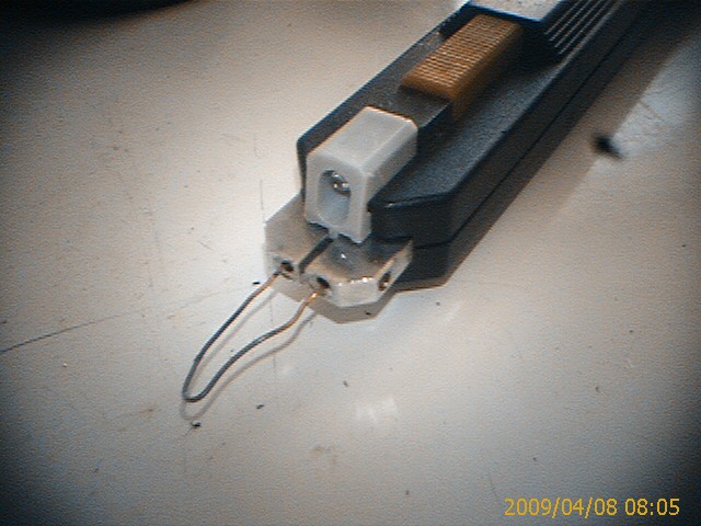

1-2 tulajdonságára nem jól emlékeztem: 2.4V-ról megy, 1.2Ah NiCd aksik vannak benne. Csináltam róla pár képet.
Ahogy nézem, nem sokat agyaltak a fejlesztői. A meleg nagyobb része szerintem az akkuban képződik, jószerivel a pákaheggyel rövidrezárják az akkukat.
Néztem, hogy egy 3 Ah-s baby akku belső ellenállása 10 milliOhm, az a pákahegy meg kb. 1 milliOhm lehet. Az 1,5 mm átmérőjű, 60 mm hosszú rézhuzal 0,6 milliOhm.
