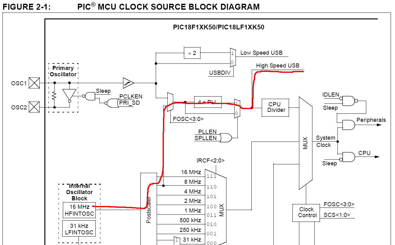

Jól látom az adatlapban, hogy a 14k50 sem tudja előállítani a belső órajelből is a (full speed) USB-hez szükséges órajelet? Kizárólag 12MHz-es külső kvarccal lehet használni az USB-t?
Nem néztem az adatlapot, de az USB szabvány elég nagy pontosságot követel meg az órajelnél (valami 10kHz maximális eltérés rémlik, ha 20MHz-es kvarcot használsz, vagyis 0,5 ezrelék), a belső oszcillátor pedig csak néhány százalék pontosságú.
Közben megnéztem az adatlapot, elvileg a pirossal jelzett útvonalon mehetne az USB a belső oszcillátorról, de szerintem hibás a rajz, és össze van cserélve a Low Speed USB és a High Speed USB felirat, illetve az nemis High Speed, hanem Full Speed kellene, hogy legyen.
Na még egyszer megnéztem, és most már úgy tűnik, hogy mégsincs összecserélve a felirat. Viszont továbbra is úgy tűnik, hogy nem lehet, mivel a Full Speed-hez 48MHz kell, a belső oszcillátorból meg vagy 32 vagy 64MHz-et lehet előállítani a PLL-el. Gondolom erre jutottál te is. Szerintem az előbb említett pontosság miatt nincs lehetőség a belső oszcillátorról Full Speed USB-re.
De hogy miért vették ki azt, hogy 4, 8, 12, 16, 20, 24MHz-es kvarc bármelyikével lehetne járatni, és a PLL előtt egy előosztóval választanánk a kvarcot, azt nem értem én sem.
De az nem jó, mert 48MHz kell a full speed USB-hez, ha meg a 8MHz megy a 4x-ező PLL-re, akkor csak 32MHz alakul ki. Valahogy nem áll nekem össze ez az egész, hogy mi értelme van az ilyen oszcifelépítésnek, ha nem lehet a belső órajelről hajtani az USB-t.

Az én olvasatomban ez úgy vala, hogy a 16MHz belső osc, 8MHz-re osztottja tud menni a 4x pllbe amiből lesz a 32MHZ ami nem jó.
12MHZ külső Q.-t tudsz négyszerezni 48MHz-re. Ami meg már jó lesz. Ez egy kis láb számú IC. Ez tény. Ha sok láb kell, keress másik IC-t. Az Osc az kell Oscnak. Szerintem... :gumicsirke:

Van benne ráció amit mondasz. De mit tehetünk... ez van ezt lehet szeretni. Idézet: „Szerintem meg pont a kis lábszám miatt lenne igenis értelme annak, hogy a belső oszciról meg lehessen oldani az USB órajelet.” Az adatlap elég egyértelműen fogalmaz: "Because of timing requirements imposed by the USB specifications, the Primary External Oscillator is required for the USB module." Vagyis az USB specifikáció időzítési követelményei miatt az elsődleges külső oszcillátort kell használni. A belső oszcillátor stabilitása nyilván nem felel meg a követelményeknek. Azt is írja az adatlap, hogy Full Speed-hez csak 12 vagy 48 MHz-es órajel jöhet számításba (fix 4x PLL, vagy anélkül). Ezt csinálhatták volna másképp is, de így történt... Idézet: „High speed USB-re mivel tudnék fejleszteni?” Például a Cypress Hi-speed USB illesztőivel. (egy PIC18 amúgy is gyenge legény a max. 480 Mbit/s adatáramlási sebességhez)
