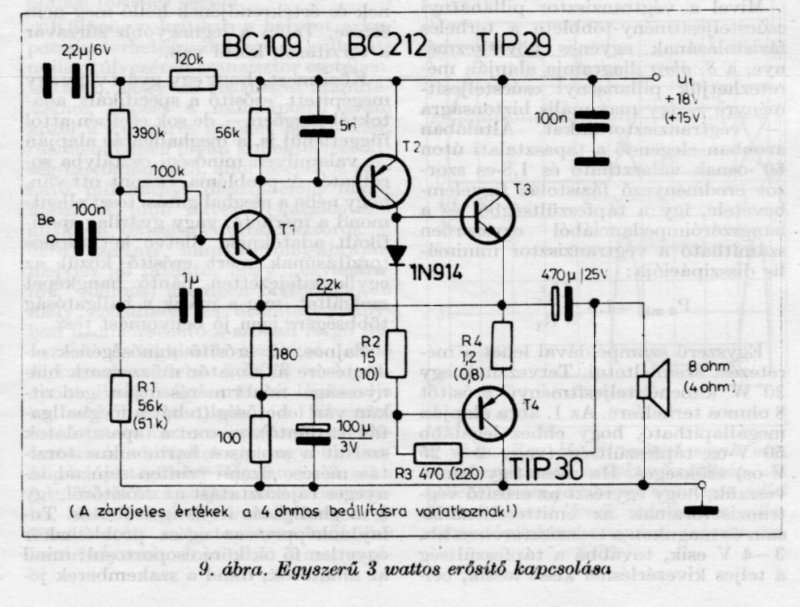

Üdvözlet mindenkinek!
Bejelenteném hogy kész az első tranzisztoros erősítőm. Csak 3W-os de jobbnak láttam az alapoknál kezdeni.
Köszönet a kapcsolási rajzért Mp3makernek. Nekem jobban tetszik az IC-s cuccoknál.
Tapasztalat: A két tranzisztort nem érdemes szigetelés nélkül ugyanarra a hűtőbordára csavarozni, mert nem fog szólni
Ja és lenne egy kérdésem: A tip29-30 helyett a boltos csak bd239-240-et tudott adni mert szinte ugyanolyan. Ha én kicserélném például bd243-244-re akkor el tudnék érni valami teljesítmény növekedést?
(#) szamóca válasza kokmate hozzászólására (») Ápr 11, 2009 /
A tápfeszültség, és a transzformátorteljesítmény növelésével érhetsz el nagyobb teljesítményt.
(#) kokmate válasza szamóca hozzászólására (») Ápr 11, 2009 /
rendben köszi
(#) szabónagymester válasza kokmate hozzászólására (») Ápr 11, 2009 /
Frekiben mit tud ez a cucc?
Lehet összehajítanám füles erősítőnek.
A füles ellenállását tekintve, kb 0.5, 1W-ra jönne ki, ami elég barátságod teljesítmény a dobhártyákra tekintve is.
