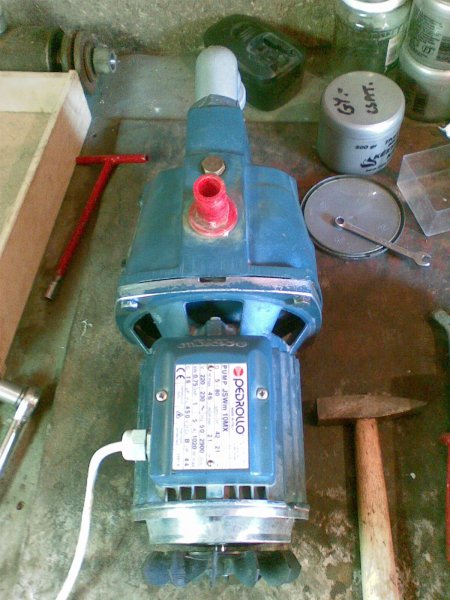

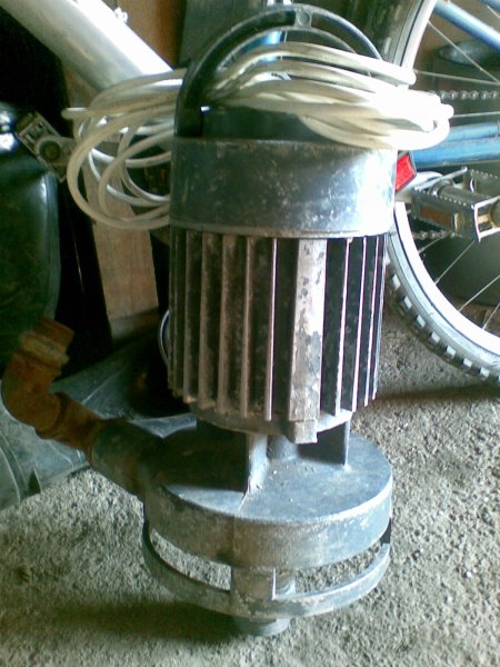

(#) Sziszkó hozzászólása Ápr 16, 2009 /
Űdv mindenkinek! Segítségeteket szeretném kérni egy ukrán (nagy káma,5/4"-es szívócsonk,725w)szivattyúval kapcsolatban.Éppen a locsolási szezon kezdetén kidurrant benne a kondenzátor, aminek az értéke leolvashatatlan.A szomszédomnak van egy ugyan olyan szivattyúja ami működik is. Megnéztem volna a kondi értékét,de ez is szintén olvashatatlan.Kiszereltem belőle a jó kondit, azért gondolom,mert a szivattyúm életre kelt tőle.Megmértem kapacitásmérővel:14.8 mikro-t mutatott a műszer (ami szintén szovjet gyártmány).Lehetséges ez az érték?Kérdésem:nem tudja-e valaki ,milyen kondi kell ebbe a csodaszerkezetbe?Külsőre :30mm átmérőjű,kb 70mm hosszú hegeres testalkatú.Előre is köszönöm a segítségeteket!

(#) karesz01 válasza Sziszkó hozzászólására (») Ápr 17, 2009 /
De ha 16 µF van az sem gond!
Nekem olyan van rajta káma 10-es nem?
Pedrolló szivattyúval találkozott már valaki?
Nem gagyi utánzat eredeti olasz!
Valaki szedte szét?
(#) Sziszkó válasza karesz01 hozzászólására (») Ápr 17, 2009 /
Szia! Nem tudtam rájönni,milyen tipusszámmal rendelkezik ez a szivattyú, de azt hiszem olyan mint a tied. Köszi a segítséget!

(#) karesz01 válasza Sziszkó hozzászólására (») Ápr 20, 2009 /
Itt egy kép az enyémekről a PEDROLLO, és a jó öreg orosz!
A második a KÁMA!
