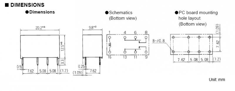

sziasztok, relét szeretnék bekötni, konkrétan ry5w-k típusút. datasheet mellékelve. a kérdésem a következő.. melyik láb micsoda? ugyanis a pdfben van egy sematikus ábra, de egyszerűen nem igazodom ki rajta...(ez is mellékelve)
talán az 1-16 ra kapcsol be, de én tényleg nem látom át :S
köszi a segítséget előre is!

Kétkörös kétállású relé.
1-16: a behúzótekercs
Egyik kör:
4: közös
6: NC (normal close), alapból zárt
8: NO (normal open), alapból nyitott
Másik kör:
13: közös
11: NC (normal close), alapból zárt
9: NO (normal open), alapból nyitott
Amikor nincs feszültség a behúzótekercsen akkor az NC-k a zárt körök és az NO-k a nyitottak, amikor meg behúz a relé akkor megfordul a helyzet, az NC-k kinyitnak és az NO-k zárnak. A két kör független egymástól.

pedig olyan egyszerű, hogy még te is kitaláltad.
A lábacskái morse rendszerűek, alapállapotban az egyikhez ér, ha az 1-16-ra megkapja a tápját, behúz, és átkapcsol a másikra
