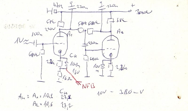

Parafázisú fázisfordító , ez EL84 meghajtásához nekem jól teljesített . Szerintem a 2. 680K ellenállás értékét növelni kellene , így nem biztos hogy teljesül a kimeneti fesz. szimmetriája . Vagy egy ellenállásal sorosan bekötött trimmerrel belőni .

Szerintem sok a 68 K munkaellenállás (érzem.
) a PL 500 fázisfordítójában.

6Ж5Б-В csövek jól szerepeltek mérésekkor , 8V eff. kimenetnél . Persze ilyen kapcsolásban nem nehéz , de csak +/- 30V tápról , 22k terhelésre .
