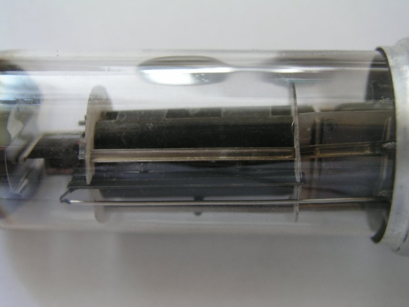

A fekete anódos csövekről már hallottam, de ott az anód nem anyagában fekete? Mert itt olyan, mintha a szürke anód lenne megkormozódva. A feketeség nem is egyenletes, hanem kicsit mintha a felszínt megkarcolták volna, s ott előbukkan a szürke szín. És az anódlyukakkal szemben lévő ezüstös szín? Getter, vagy a használat jele?
A getter az nem baj az én EBL21-esemben az egész üveg halványan be van ködösítve nagy területeken, és ez biztosra új volt. Hát én még nem néztem utánna a Fekete anódos miből és hogyan van de nekem egy AZ1-es van ami fekete anódos de annak is ilyen szürke karcos.
