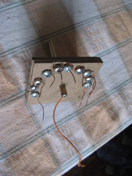

Itt és itt láthatod, hogy én milyen forgókapcsolót csináltam. Popszegecs és réz saru alkotja az érintkezősort.
(#) Stephani Mihaly válasza llaci56 hozzászólására (») Ápr 23, 2009 /
Szia, hasonló az én kapcsolóm is, csak annyi külömbséggel, hogy külön lesz beszerelve a rádió dobozába. itt a fotója. Meg le kell fújjam lakkfestékkel. A fiam nem volt beteg, csak oltást kell kapjon, s nem volt ki beadja neki.

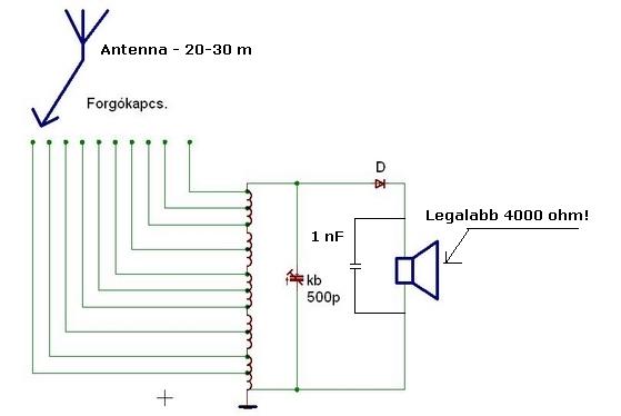

Egyszer keszits egy jo antennat!
Vegy egy 20-30 meteres rezszalat es szigetelten feszisd ki legalabb 3-5 meterre a fold felszinetol.
Amig nincs egy jo antennad addig csak kinlodsz.
Par meteres szoba antennaval nem igen lehet jo veteli korulmenyeket eloalitani.
Mivel te marosvasarhelyen laksz a varosnak van kozephullamu adoja az 1323 kHz-en.
Ezt mindenkepp halnod kell amennyiben a rezgokorod az adott frekvenciara van hangolva.
Lennebb talasz induktivitas szamolo programokat.
A tekercs adatai alapjan hatarozd meg az induktivitast.
Ennek ismereteben mar megtudod hatarozni, hogy mekkora kell legyen a forgo kapacitasa ahoz, hogy a vasarhelyi adot fogni tudd.
Termeszetesen egy jo antenna szukseges!
Kozben elokotorasztam a rajzod es atrajzoltam.
