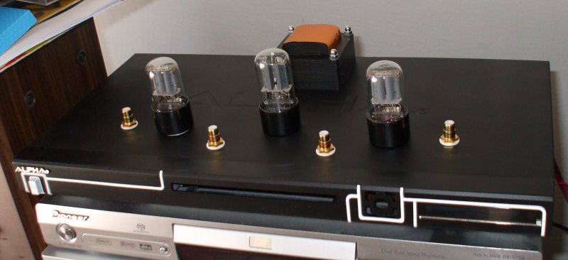

Mit csinálsz még rajta?
Már üzemkész, kap még két fa oldallapot és előre egy réztáblát.
