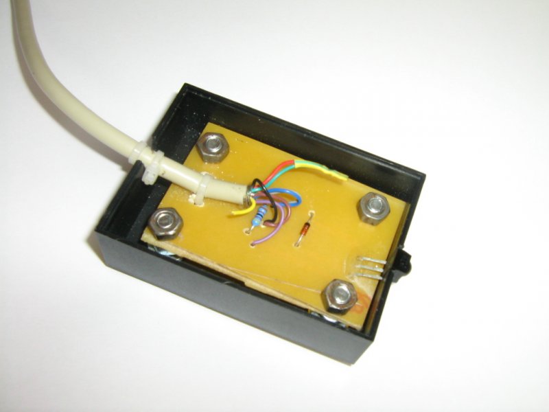

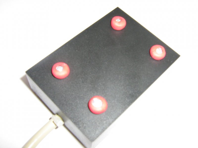

Barátnőmnek csináltam ezt a soros infra vevőt. Kisebb dobozom nem volt
TSOP4838 modul van benne (38khz, 120huf@lomex), tökéletesen veszi a jelet.
Gumilábat nem találtam itthon, ezért kitaláltam ezt a megoldást, hogy a csavarra zsugorcsövet rakok, jól működik

Helló ! Lehet ,hogy nehéz a felfogásom de mire is szolgál ez az ügyes kis szerkezet ?
(#) SALáta válasza nagy hoho hozzászólására (») Ápr 24, 2009 /
Számítógép távirányító, soros portra. Grider nevű progival és egy arra alkalmas távirányítóval lehet távirányítani a gépet, mindent tud ami előre be van állítva/beállítod. Például winamp távirányítás, media player távirányítás.
Én pár éve szórakoztam ilyennel, nekem tetszett.
Házimozi pc esetén jól jön.

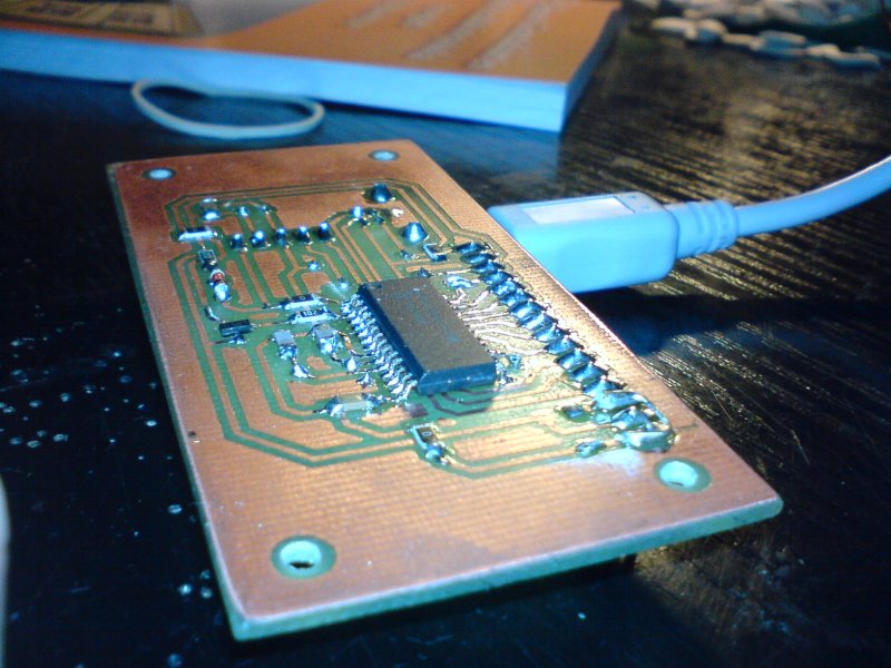

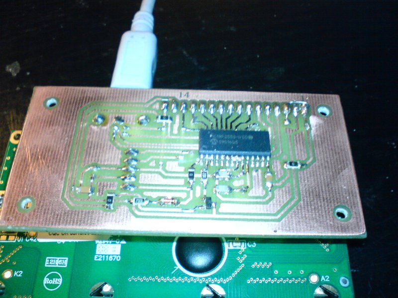

Elkezdtem magamnak fejleszteni egy USB-ről működő LCD kijelzőt.
4x20 karakteres a kijelző, egyelőre még nem tud túl sokat, de hamarosan elkezdem megcsinálni hozzá magát a kezelőfelületet is. (Eddig csak magába a PIC-be irkáltam a szoftvert, próbálgatásképp.)
Az áramkört SMD elemekből (amim volt itthon) építettem fel.
A kontraszt beállításához az adatlapot követtem, ami hibás volt, így azért van az 1. és a 3. láb úgy parasztosan összekötve.
Sajnos így este már nem tudok megfelelő fényviszonyokat előállítani a szobámban, ezért elnézést a képek minősége miatt.

(#) vtnagy válasza vtnagy hozzászólására (») Ápr 25, 2009 /
Kicsit pontosítanám magam.
Kommunikál számítógéppel, HyperTerminal segítségével írattam ki az adatokat, amik benne vannak a processzorban.
A szoftvert bele úgy tervezem, hogy be lehetne építeni pár dolgot, pl. számítógép hőmérséklete, szabad hely a merevlemezen, meg ilyesmik. (Mint általában mindenhol)

(#) Zoli_bácsi válasza vtnagy hozzászólására (») Ápr 25, 2009 /
Ehhez a készülékhez annyit fűznék hozzá, hogy a forrasztás iskolapélda lehetne. Házi készítésű NYÁK-on történő SMD forrasztás mindig bonyolultabb, mint egy gyári forrasztásgátlóval bevont panel esetében. Egy szó mint száz, így kell SMD-t forrasztani. Szép munka!

(#) vtnagy válasza Zoli_bácsi hozzászólására (») Ápr 25, 2009 /
Köszi
Van még mit csiszolni rajta, mert a pákával még nem tudok rendesen bánni, ha közel vannak egymáshoz a vezetősávok.

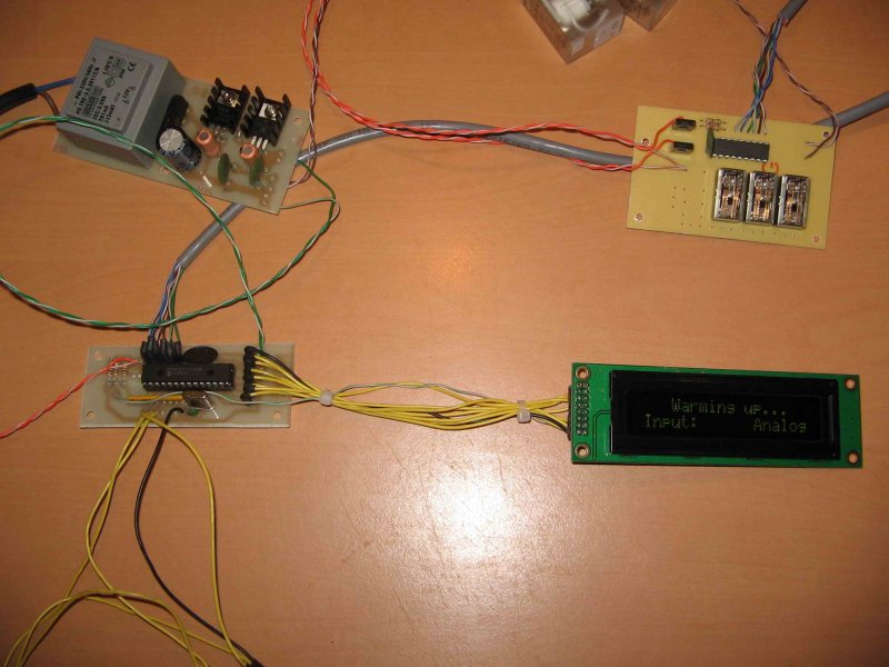

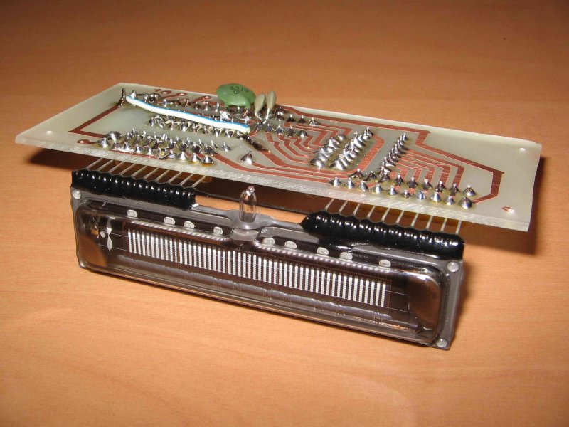

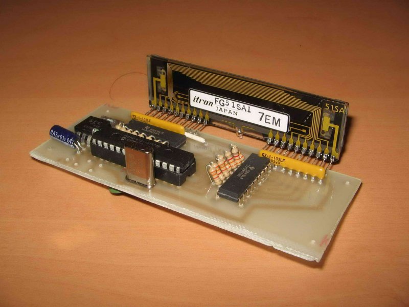

(#) mackomester hozzászólása Ápr 25, 2009 /
Sziasztok Mester Urak!
Regota nem jartam erre, nem volt idom epitkezni.
Most potolok, ezek az elmult het es a mai nap gyumolcsei.

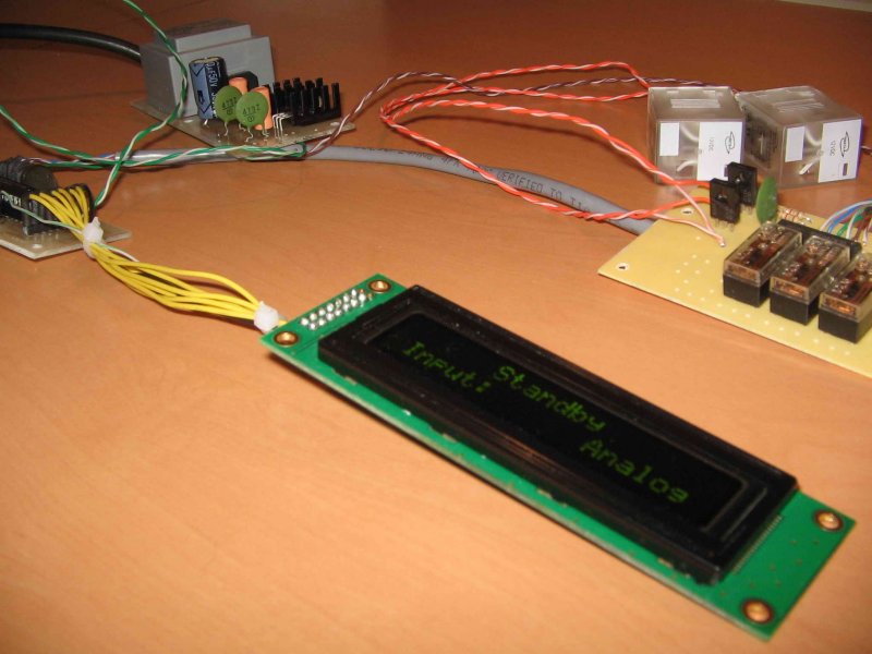

Az egyik egy kivezerlesmero egy Itron 51 szegmenses vfd-vel, a masik dolog pedig a csoves vegfokom vezerlese.
Kulon panelen van tap es a bemenetvalaszto, a kijelzo mellett pedig a pic-es nyak. A kijelzo jobban latszik eloben, csak a vaku miatt nem latszik.
Ha beepul a helyere, meg teszek fel kepet!

(#) lidi válasza mackomester hozzászólására (») Ápr 25, 2009 /
Klassz lett. Mivel hajtod meg a vfd-t?
(#) mackomester válasza lidi hozzászólására (») Ápr 25, 2009 /
A vfd-t uln2803-ak hajtjak, de lehetne akar tranyo is...
Az erosito-vezerles kijelzoje oled.
(#) interferi válasza mackomester hozzászólására (») Ápr 25, 2009 /
Az oled kijelzöröl tudnál tipusszámot küldeni és hogy hol lehet beszerezni.
