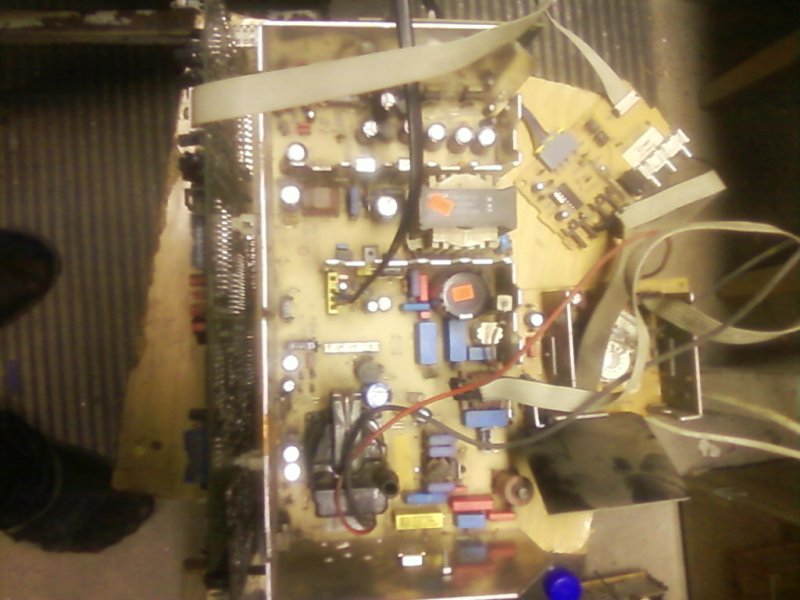

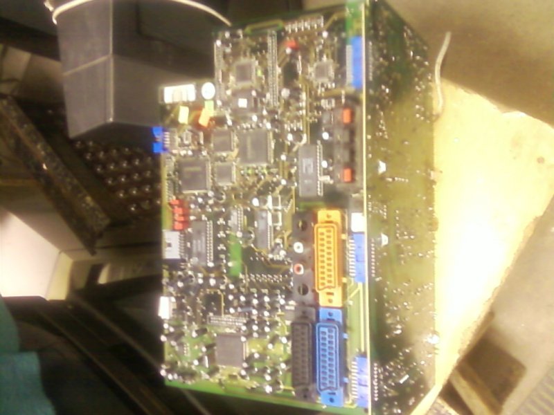

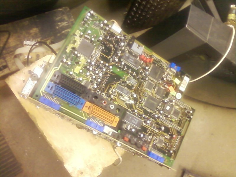

Van egy kis gondom,egy ugy nevezett gran prix nevű tévével,aminek a belseje Schaba.Olyat csinál,hogy 3 másodpercig megy a sor,majd megáll,de hang az van.Tehát a táp jó,kipróbáltam izzóval.Akár hányszor próbálom indítani,midig csak 2-3 másodperc,és a sor leáll.Ha tudok segíteni megköszönném,csatolok pár képet a belsejéről.Köszi!

Bocsi nem saba hanem schneider !

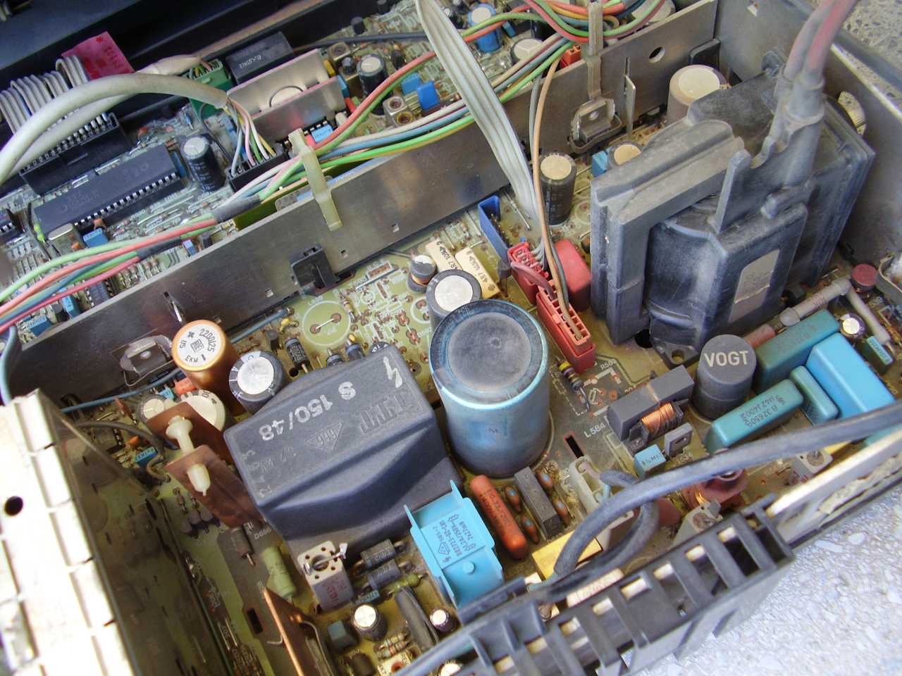

(#) magery válasza lapose hozzászólására (») Ápr 28, 2009 /
Visszakanyarodnék egy tavaly októberi témához, amit félbeszakítottam. A téma egy Loewe tv, aminek párnatorzítása van, és alul felül kb. 1cm hiányzik a képből.
(#) skarlik válasza (») Ápr 28, 2009 /
Üdv.Egy kondi csinálja az eltérítő íc környékén:mérd ki mindet.
(#) magery válasza skarlik hozzászólására (») Ápr 28, 2009 /
Kiforrasztottam és kimértem a sorkimenő oldalain lévő kondikat. Átmozgattam az összes csatlakozót és kb. 10 percig jó is volt a kép, aztán minden a régi lett.
