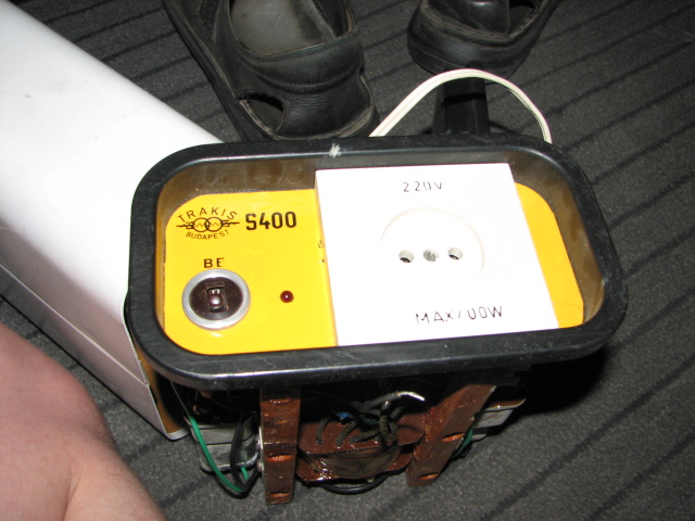

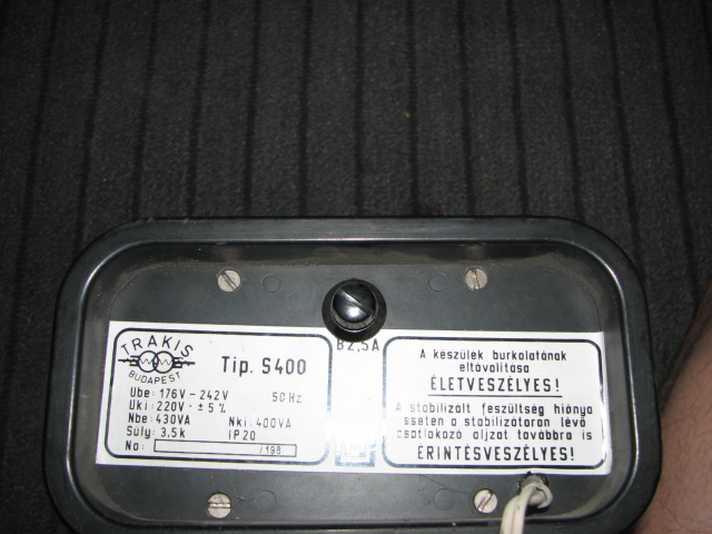

Korábban valaki kérdezett ERRŐL ÉS ERRŐL A feszültségstabilizátorról...
Nekem is van egy csak nekem S401-es..
Arra lennék kíváncsi hogy hogyan működik? Ahogy nézegettem, arra gondolok hogy a trafó tulajdonképpen egy előtétnek van használva..
Van itt egy 6 kivezetéses "primer" és egy 4 kivezetéses "szekunder" Az az áramkörbe megy..4 Relével megy végbe a szabályzás úgy látom,, azok kapcsolgatják a primer megcsapolásokat...
Jól értelemezem én ezt?
Valaki el tudná mondani pontosan hogyan működik?

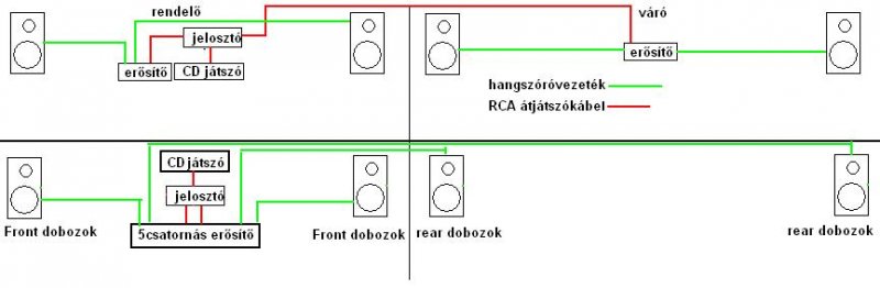

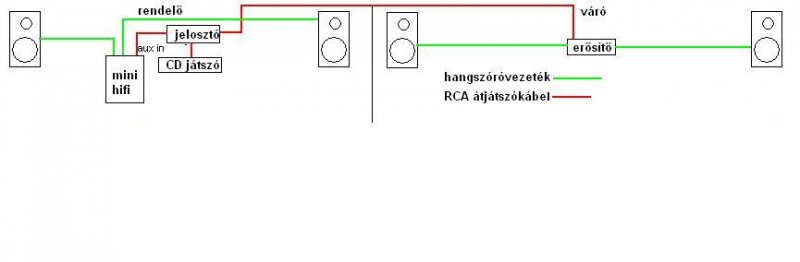

Íme két lehetséges megoldás.

Köszi! mennyit fáradtál!
Nekem a minihifis megoldás szimpibb. Onnan jack kivezetés erősítőbe, amit a váróba is lehet tenni és onnan szabályozni. Ez oké? Jól értettem? A SzervízMacska erősítő ajánlása szerinted okés?

Ha a minidet is használni akarod, akkor azt ily módon teheted. Ezzel spórolhatsz 18ezer forintot , vagyis egy macs. által javasolt, célnak megfelelő erősítőt.
A minihifiden azonban nincs kimenet, erre akart szervízmacs. utalni. Az AUX in, az külső műsorforrás bemenet! A bass out az mély kimenet, de csak mono!
De ha a minidben van CD játszó, és ennek a használatában gondolkodsz, akkor ez csak úgy lehet működőképes elgondolás, ha nem épp szép megoldással a fejhallgató kimenetet kötöd össze a váróban lévő erősítő egyik bemenetével.
Még annyit hogy a szervízmacska által linkelt erősítőből kettőt veszel, nem kell jelosztó, mivel tartalmaz REC out kimenetet.

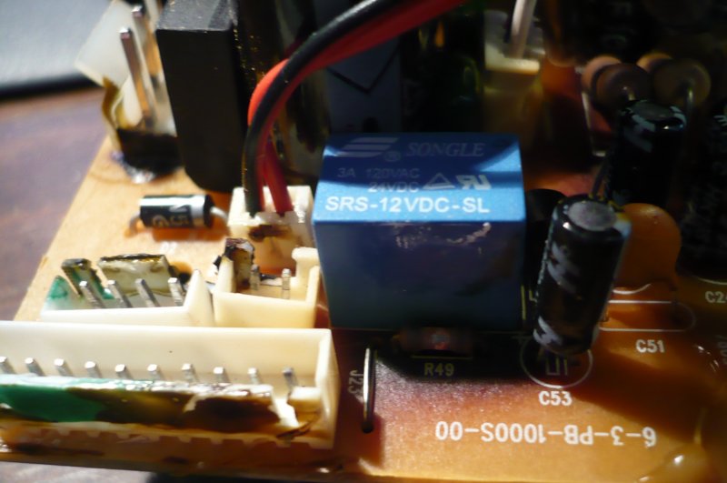

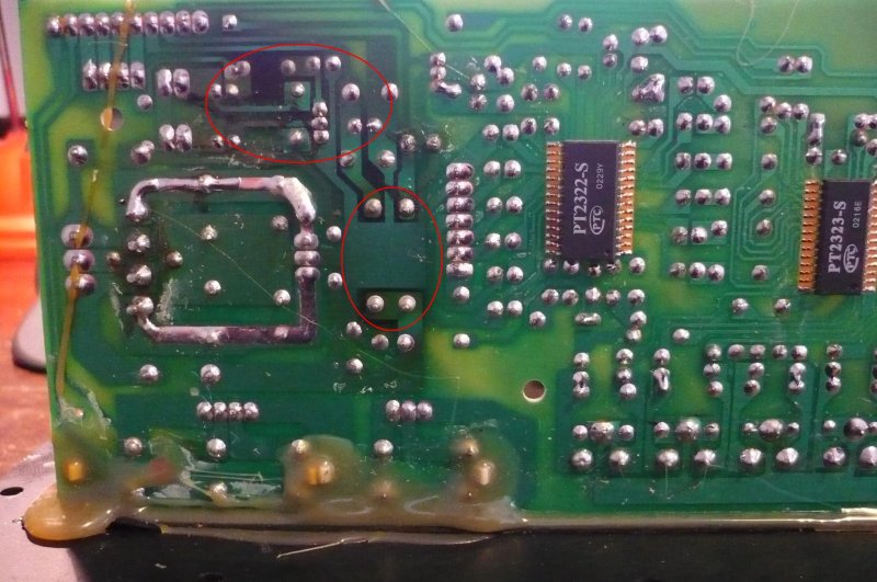

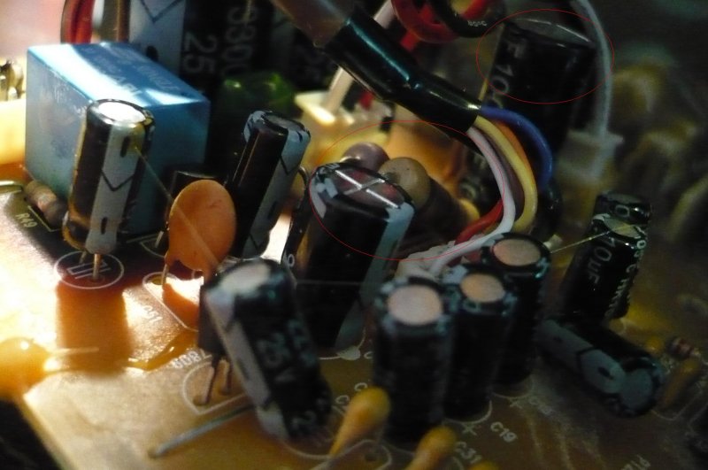

Kaptam egy Codegen 5.1-es hangfalat, hogy valami gáz van vele és nézzem meg.
Nem nagyon csináltam még ilyet, csak szeretek dolgokat szétszedni, így belenéztem. A Mélyládát szedtem szét és mellékeltem a képeket.
Ha bekapcsolom, akkor a kijelzőn megjelenik minden, ami kell, tudok lejátszási módok változtatni és látszólag minden ok. Viszont nem játszik le semmit, nem szólal meg.
A panelen több gyanús fekete folt is látszik a táp rész környékén. Az egyik nagyobb kondinak kicsit gyanúsan púpos is a teteje. Valamint a nagyobb ellenállások környékén is elég fekete a panel. Ezeket mértem és normális értékeket mutatott a műszerem.
Hogyan kellene nekikezdenem a hibakeresésnek?
Tudnátok tanácsot adni?
Köszi
