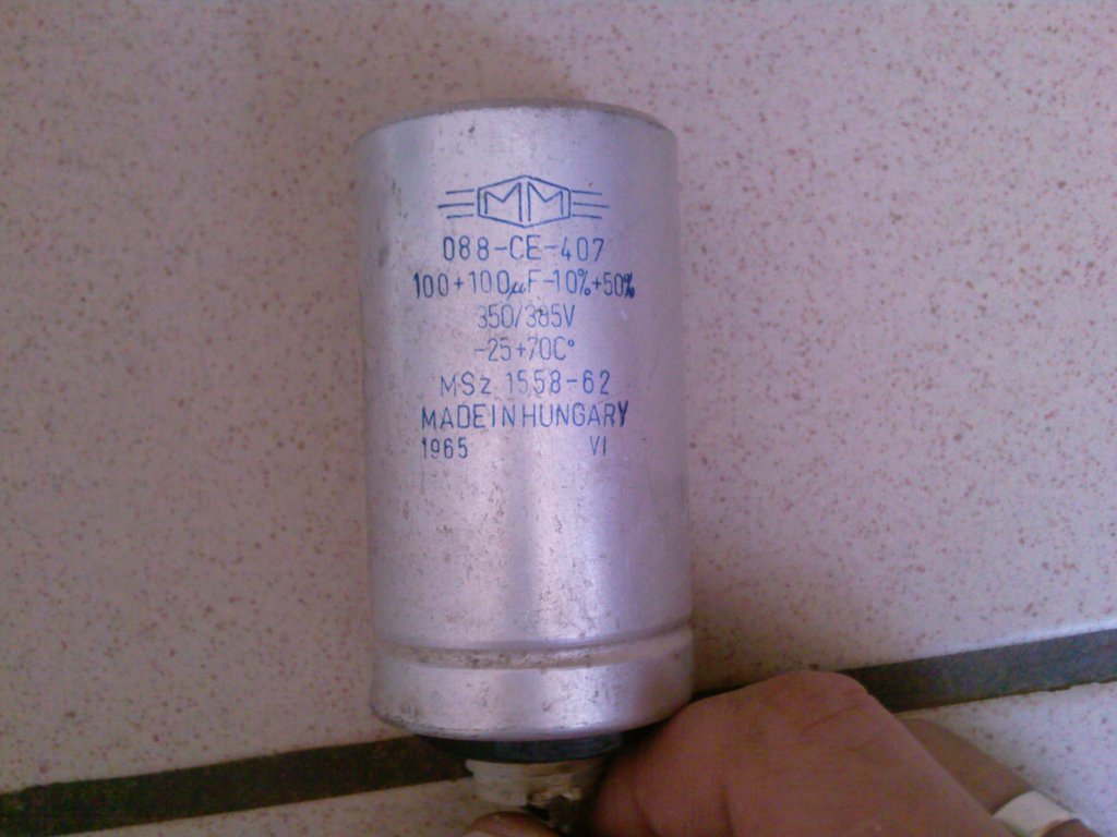

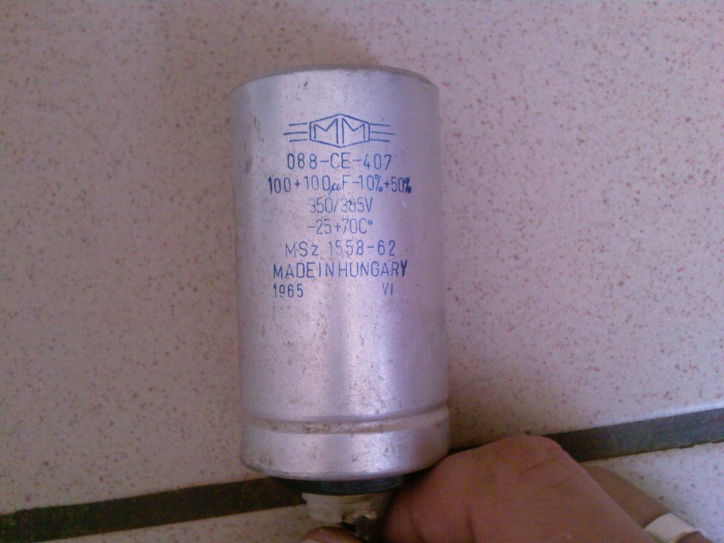

(#) Dempsey hozzászólása Máj 23, 2009 /
Az lenne a kérdésem hogy a képen látható kondenzátoron mit jelent az hogy 100+100uF?
Köszönöm előre is a válaszokat!
Üdv: Dempsey!
(#) Imi65 válasza Dempsey hozzászólására (») Máj 23, 2009 /
Azt, ami rá van írva. Ebben az aluházban van két darab 100 µF -os kondi, aminek a negatív kivezetései a házra vannak közösítve (felrögzítése: vagy fém szerelőlapra, ami eleve a negatív pont, vagy egy speciális- hozzá méretezett, és kivezető füllel ellátott - alátéttel lehet megoldani), míg a pozitív kivezetések külön vannak kihozva. Ezek speciálisan az elektroncsöves technikához kifejlesztett kondenzátorok voltak, erre utal a 350V-os feszültségtűrése is. Váltakozó áramra ( Pl: motorindítás) nem használható, ilyen áramkörbe kapcsolva felrobbanhat!
(#) Dempsey válasza Imi65 hozzászólására (») Máj 23, 2009 /
Köszönöm a válaszod így minden világos! Akkor még jó hogy nem próbáltam ki motor indításra soha pedig megfordult a fejembe! Még egyszer köszönöm!

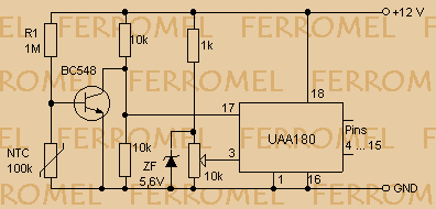

(#) danelnagy95 hozzászólása Máj 23, 2009 /
A mellékelt kapcsolásban a potmétert úgy kell bekötni h egyik lába sem ér a másikhoz, vagy másképp?
(#) mex válasza danelnagy95 hozzászólására (») Máj 23, 2009 /
Igen, mindegyik láb máshová csatlakozik.

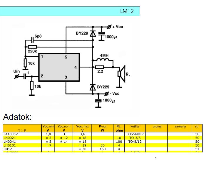

(#) csuszo_zalan hozzászólása Máj 23, 2009 /
Helló!
Az alábbi kapcsolással adódott egy kis gondom.A kapcsoláson szereplő tekercs 4MH(mega Henry? vagy mili Henry? ha már nagy "m" akkor valószínűleg mega.nem?)De sehol sem találok ilyen tekercset.Mennyiért mennek ezek manapság? Meg a másik kérdésem az ,hogy ez a kis erősítő 150W-ot le tudadni?A táblázat szerint legalábbis.Lehetséges ez? Köszönöm a leendő válaszokat!
(#) kobold válasza csuszo_zalan hozzászólására (») Máj 23, 2009 /
Azt, hogy 150 W-ot lead-e, nem tudom, de az induktivitás 4 mH, az biztos.
4 MH, azaz négymillió Henry értékhez már majdhogynem a Föld vasmagját kellene körbetekercselni...
(#) csuszo_zalan válasza kobold hozzászólására (») Máj 23, 2009 /
Kösz,és hol tudnák beszerezni egy ilyen tekercset? Néztem a neten,de ilyet nem találtam.Egyébként meg csak annyit mondjak az eladónak,hogy egy 4mH-s tekercset kérek?Nem kell semmit részletezni?

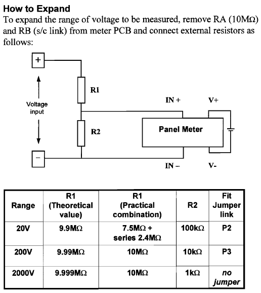

(#) Norberto válasza (Felhasználó 13571) hozzászólására (») Máj 23, 2009 /
qvasz pedig nem írt hülyeségeket, szerintem igenis jó, hogy felhívta a figyelmet pár, nem elhanyagolható dologra... /már csak az osztásarány-dolog megölhette volna a panelműszert, bár nem tudom, ezek mennyire érzékenyek 200 mV helyett 2V-os bemeneti feszültségre/
Az alapkérdés viszont az volt, hogy 20 V-ra kell kiterjeszteni a méréshatárt, és erre jogosan hívta fel a figyelmet qvasz, mert Baxi rossz rajzot rakott fel (rossz osztásarányút!!!). Az, hogy utána ismeretlen okokból már ez a 2 V-os!!! méréshatárra vonatkoztatott történet folytatódott, az már egy másik történet, de az eredeti problémát még nem oldotta meg...
„az osztásarányban is tévedsz, számolj kicsit utánna”
qvasz2 ezen mondata pedig talán nem is kizárólag mex-nek szólt, mert az azt megelőző, Baxi által közölt rajzon is rossz osztásarány van, szóval talán inkább mindkettejüknek szólt, felhívva ezzel a figyelmet arra, hogy márpedig a 20V-os méréshatárhoz a 200 mV-os alapműszert 1/100-os feszültségosztással célszerű végezni, nem pedig a 1/10-es osztású úton célszerű továbbhaladni.
(#) mex válasza Norberto hozzászólására (») Máj 23, 2009 /
Hibát követtem el az osztásarány beállitásánál, ez tény.
Az is tény viszont, hogy az osztó méretezésekor elsődleges a mérendő feszültség terhelhetősége, illetve a mérőmű bemeneti ellenállása. Ezért nem kell mindenáron hatalmas értékű, esetenként beszerezhetetlen ellenállásokból tervezni egy ilyet.
Szerencsére az ICL 7107 a tápfeszültségét meg nem haladó bemeneti értéket még elvisel.
Eddigi hozzászólásaimban nem minősitettem még senki irását, velem megtették,de nem haragszom, mert az osztásarányban igaza volt. Mondjuk a butaság helyett alternativaként ajánlom a "helytelen" kifejezést...
(#) Norberto válasza mex hozzászólására (») Máj 23, 2009 /
Tudjátok, mi a legérdekesebb?
Most találtam rá erre a képre, egy PDF dokumentumban. Baxi nemrég linkelte, hogy sikerült egy panelmeter-t rendelnie. A HEStore-on fellelhető és szabadon letölthető a műszerhez tartozó adatlap :yes:

(#) Baxi válasza Norberto hozzászólására (») Máj 23, 2009 /
Hi
Köszönöm mindenkinek a válaszokat, "jó" kis vita kerekedet ki belőle.
Ma megvettem az ellenállásokat, igaz 9,9M ohm-os nem volt csak 10M ohm-os, remélem a potival lehet annyit korrigálni.
Köszi a pdf-et, Én nem is nagyon nézegettem, nem is gondoltam hogy van ilyen ott
Holnap összerakom s teszek fel képet.
Köszönöm mégegyszer
