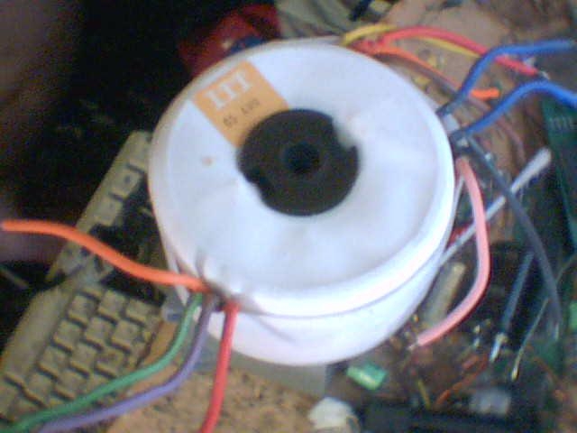

(#) proli007 válasza Kicsa hozzászólására (») Jún 21, 2009 /
Elvileg nem rögzítik a lemezeket (kivétel, ha hegesztve van). A módszer, mindenképpen az összes I lemez kiszedése, az után az E lemezek. De valóban aaz első E lemezeket keservesen lehet kiszedni, ha "ki van sámfázva" a trafó. Én óvatosan az I lemez beverésével (Két E közepe felé) szoktam próbálkozni. Aztán lehet egy kis óvatos egyengetést is tenni kalapáccsal (kicsit ferdén, ide-oda elcsúsztatni az E vasakat). Néha a felrögzítő furatba helyezett csavarhúzó ütögetésére jön ki. Ekkor nem nyomod, hanem "húzod" a vasat.
De ha a trafó impregnálva van vassal együtt, akkor elég reménytelen a vállalkozás. A lakk sokszor hőre keményedő, és igen szívós. Be is hatol minden résbe, így a lemezek közé is.
üdv! proli007
(#) Kicsa válasza proli007 hozzászólására (») Jún 21, 2009 /
Igen valami lakkal van rögzítve,le van folyatva az egész.Megpróbálom valahogy kiimádkozni,az I lemezek még viszonylag könnyen mennek,bár végig kell vágni mindenhol szikével és csak úgy jön ki kalapácsos ütögetéssel. Tegyük fel hogy sikerül szétszedni és áttekerni : vissza mivel rögzítsem? Körömlakk esetleg?
köszi szépen
Üdv Kicsa
Semmivel nem kell rögzíteni. Csak ha minden jól megy, akkor tudsz minden lemezt vissza is tenni. A lemezeket kézzel meg kell tapogatni, és keresni a kivágó szerszám miatti sorjás felét. Ezeket egy irányba kell behelyezni (tehát pld, hogy minden sorja felfelé nézzen). Így megy be a legtöbb vas. Összehúzás mértékét kell jól megválasztani, hogy ne zizegjen-zúgjon semmi. (már ha ez számít az alkalmazásnál)
üdv! proli007
De ha kijön minden lemez,áttekerem,akkor vissza is kellene pakolni. Gondolom ha minden jól megy,a közép visszarakásnál is szorul,gondolom úgy kell majd visszaütni az utolsót. De az I vasak? Vagy elvileg semmit nem kell csak összelegózom és jó is lesz
köszi szépen
Üdv Kicsa

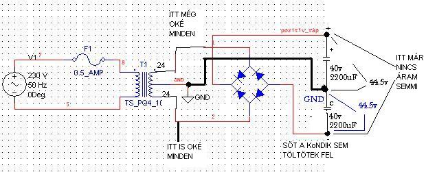

(#) kopaszs hozzászólása Jún 21, 2009 /
nem értek valamit csináltam már régebben egy szimetrikus tápot 2darab 4700uf 50v kondival és knpc1006
diodával.Na most ha ráteszek egy 12 v trafót azzal le agya a plusz mínusz áramot de viszont ha rákötök egy 25v trafót akkor meg semmi pedig a váltó 25v agya mert megmértem.Akkor hogy van ez?
(#) hapro válasza kopaszs hozzászólására (») Jún 21, 2009 /
Kicsit érthetőbben fogalmazz!
A puffer kondik szűrnek és itt kisímítják a graetz által levágott és modifikált színusz hullámokat.
Ha 25V váltóra teszel egy graetz hidat, akkor (25X1,4)-kb1,2V=kb 33,5V egyen feszültséged lesz a 25V váltóból.
Még mielőtt bármit is teszel olvasd el az itt található tápegységes cikket talán deguss publikálta vagy már nem emlékszem ki, de mindenképpen hasznos, nincs benne mellébeszélés, amit esetleg én elkövettem, hanem a tényeket írja le és kész.
Na így talán érthetőbb
Két dolog lehetséges:
- a Graetz rosszul van bekötve
- halott a graetz-ed.
- a harmadik meg valamelyik vezetékedben szakadás van.
- a negyedikről még Chuck Norris sem tud.

(#) kopaszs válasza hapro hozzászólására (») Jún 21, 2009 /
Ezeket én is gondoltam.Csak ha ezek közül valamelyik hibás akkor a 12v leadó tekercsel mért műkődik ugyan ez az elkészített panel

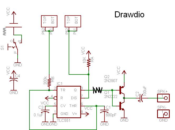

(#) moltam hozzászólása Jún 21, 2009 /
Hellosztok!
Ide miért nem kell bázisellenállás?
Trafóval kapcsolatban kéne segítség.Találtam ithhon egy tekercset csak az a gondom hogy nem tudom melyik láb melyik pl: melyikre kell kötni a 220v
(#) Amarton válasza moltam hozzászólására (») Jún 21, 2009 /
Én raknák rá bázisellenállást.
Az IC adatlapja alapján a tápfesz az out lábára FET-eken keresztül van kikapcsolva.
Szóval elméletileg kellene.

(#) proli007 válasza kopaszs hozzászólására (») Jún 21, 2009 /
- Ha a trafódat csak a multiméterrel mérted, lehet nincs is meg a 25V, esetleg csak két tekercs közötti kapacitív feszültséget mértél. Terheld meg valamivel (pld. 24V-os izzó) és úgy mérjed a trafót.
- Ha a trafó két szekunder tekercse nem ellen fázisban kapcsolódik össze, akkor a két szélen mérhető a24V a középkivezetéshez képest, de a két szélső láb között, nem 2*24V azaz 48V mérhető, hanem 0V van.
(Olyan hogy "agya" nincsen. A szótő az "ad" tehát helyesen "adja") :no:
