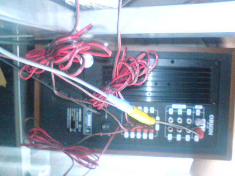

Az lenne a kérdésem hogyan lehet számítógéphez csatlakoztatni a hangfalakat, hogy 5.1 szóljon!?
Mert a hátsó 2 nem szól és nem adtak szerintem olyan kábeleket...
(#) sound.man válasza csizi07 hozzászólására (») Máj 2, 2009 /
Nem az AUX inputba kéne bekötni hanem FR az a front jobb, az FL a front bal, a CEN a center, a SW az a subwoofer, SR és az SL az meg a surround jobb és bal csatornája szóval a háttérsugárzók. Szerintem így már lenne 5.1 (Kicsit zavaros lett, remélem érted )

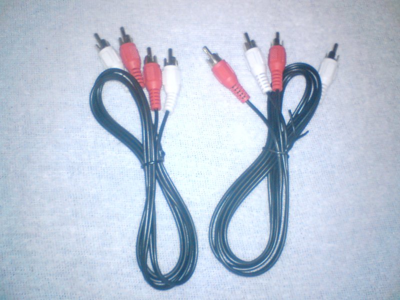

(#) csizi07 válasza sound.man hozzászólására (») Máj 2, 2009 /
És azt melyik kábellel kell?
Csak ezek vannak amit a képeken látsz, mert más nem volt hozzá.
Ha a gépre szeretnéd rákötni ahhoz kell neked 3 darab jack RCA átjátszókábel.
És a 3 dbot össze kell valahogy kötni?
Vagy hogy?
Ez az?
(#) sound.man válasza csizi07 hozzászólására (») Máj 2, 2009 / 6
Én 3 ilyenre gondoltam, de amit te mutatsz az is jó, abból veszel 3-mat és még egy rca-rca átjátszókábelt úgy is okés a dolog.
Oké köszi szépen!!
(#) sound.man válasza csizi07 hozzászólására (») Máj 2, 2009 / 1
Én is köszi a pontot.
