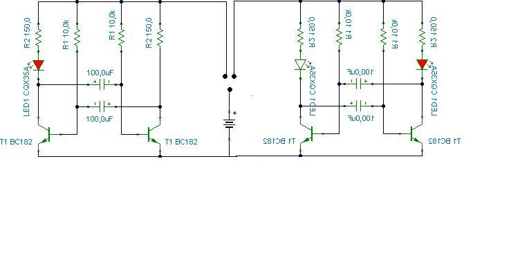

Én ugyanezt javasoltam volna, de azért nem tettem, mert szeretném megtanítani arra az embereket, hogy előbb keresek, majd ha nem találok, vagy nem értek valamit akkor kérdezek. Hozzáfűznivaló: ki kell egészíteni még egy tranzisztorral, ha nagy teljesítményű LED-et akarsz rákönti. Mindjárt lerajzolom. És mekkora lesz a tápfesz.?

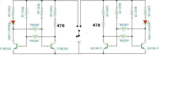

És egy kicsit át dolgoztam.
így jólesz?

(#) Renátó004 hozzászólása Máj 27, 2009 /
A jobb oldalon véletlenül nem szedtem le az egyik ledet

(#) Renátó004 válasza bankimajki hozzászólására (») Máj 27, 2009 /
A tápot kettő lapos ellemel oldanám meg.
(#) bankimajki válasza Renátó004 hozzászólására (») Máj 27, 2009 /
Igen így megfelő a kapcsolás, annyi kritériummal, hogy ahol nincs LED, oda inkább 470ohm-os ellenállást tegyél, és akkor kb 50%-ig világít, majd 50%-ig sötét.
De mekkora lesz az a nagy teljesítményú LED? mert ha túl nagy, akkor lehet variálni kell a kapcsoláson.
(#) bankimajki válasza bankimajki hozzászólására (») Máj 27, 2009 /
Még egy dolog a laposelemeket nem szabad párhuzamosan kötni, csak diódán kersztül. Pl. köss velük sorba egy-egy 1N4001-eset, majd azt párhuzamosítsd.
Az a helyzet hogy ez még egy ideiglenes megoldás mert eredetileg arra gondoltam hogy egy 6 vagy 12v-tos motor aksit használok fel.Gondolom egy nagyobb tranyokra is szükség lesz meg nagyobb feszültségű alkatrészekre.
ezt lehet így módosítani nem?
Válaszodra ahogy mondtad 470 ohm-os ellenálások
ledet meg majd nézek a boltban hogy milyenek vannak.
persze hogy lehet, de ha annyira arra törekedsz hogy jó legyen, akkor figyelmedbe ajánlom az 555-ös IC-t, és azzal csináld. Nézd át az adatlapját, és keress hozzá kapcsolást, ez sem bonyolultabb, mint az előző felspécizve
