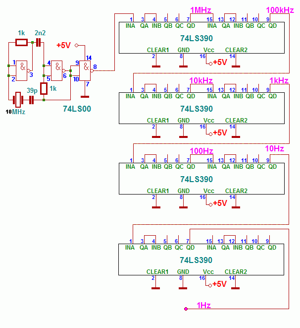

(#) Rádió Kezdő hozzászólása Jún 25, 2009 /

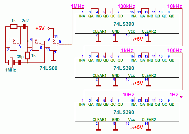

Szeretnék egy pontos 1Hz-et kapni, a mellékelt osztólánccal, és mivel az 1MHz-s kvarc igen-igen drága, arra gondoltam, hogy 10MHz-es kvarccal csinálom meg, És akkor 1Hz-t kapok, amit tovább osztok, megkapom a kívánt eredményt...
ez így megvalósítható??

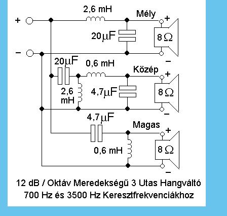

(#) kopaszs hozzászólása Jún 25, 2009 /
Sziasztok hangváltót szeretnék csinálni a belinkelt rajz alapján.Egy olyan problémám lenne hogy nem tudom hogy kell kiszámolni hogy az 1.0m rézkábelemből mennyit kell feltekerni.
(#) Gafly válasza Rádió Kezdő hozzászólására (») Jún 25, 2009 /
Igen, az adatlap szerint elmegy 10MHz-en.

(#) Action2K válasza Rádió Kezdő hozzászólására (») Jún 25, 2009 /
Jó-Jó, de nem lenne egyszerűbb pl egy darab 8 lábú PIC12F508-I/P + 2MHz quarcz?

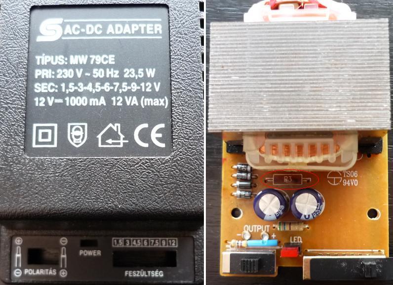

(#) dusk hozzászólása Jún 25, 2009 /

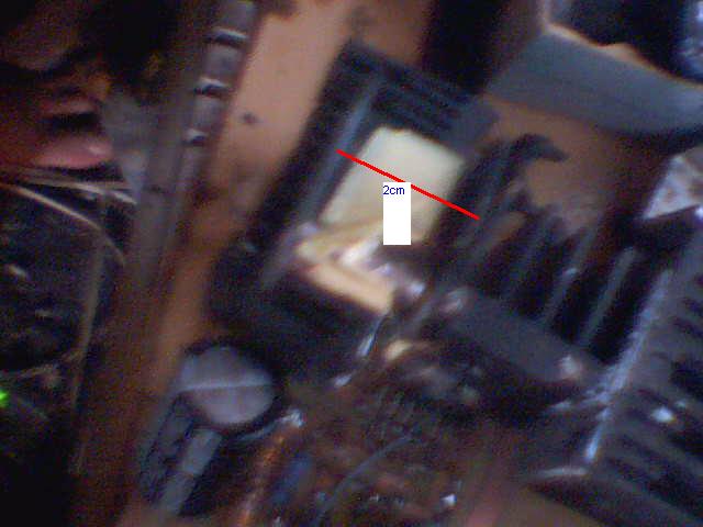

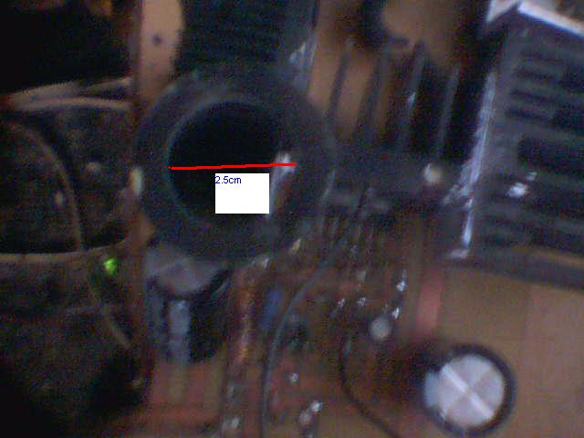

A hálózati kis adapteremben elszállt(elfüstölt) egy ellenállás. Egy hozzá értő embertől megszeretném kérdezni, hogy milyen paramérterrel rendelkező ellenállás lehetett(ohm, watt)? Nem szeretném kidobni egy alkatrész miatt.
Előre is KÖSZÖNÖM
Képeket is mellékeltem hátha segít!
(#) Gafly válasza dusk hozzászólására (») Jún 25, 2009 /
(#) lapose válasza dusk hozzászólására (») Jún 25, 2009 /
Itt válaszoltam!Bővebben: Link

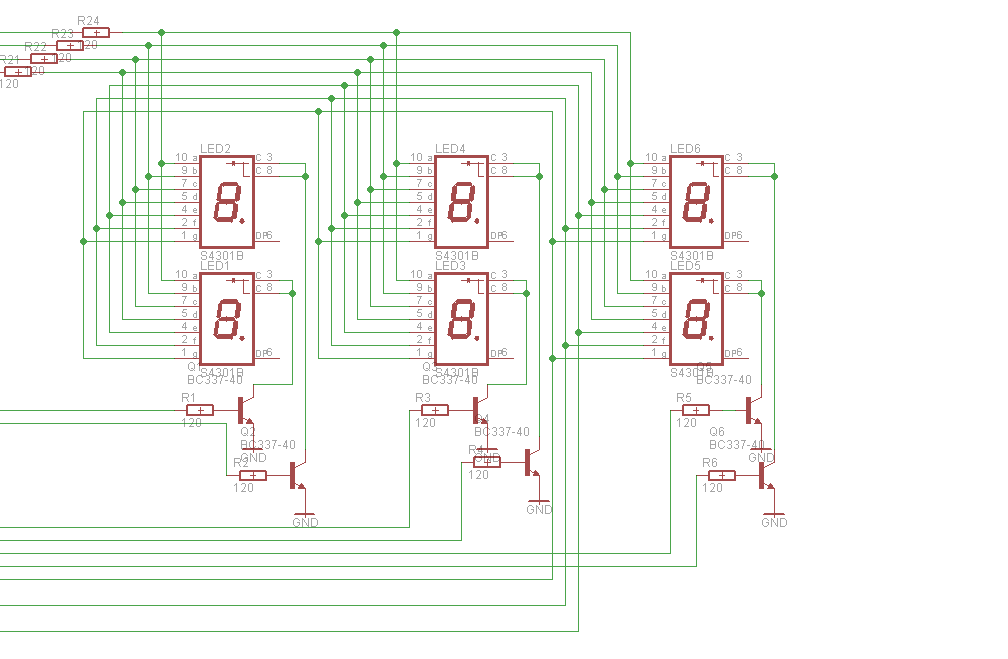

Abban szeretnék segítséget kérni, hogy 6 LED kijelzőt szeretnék kapcsolgatni a közös katódon keresztül. Gondolkoztam tranzisztoros megoldáson, de a kérdésem, hogy FET-el lehetséges-e (más alkatrész használata nélkül).
A másik kérdés, hogy minden szegmensre szeretnék áramgenerátort kötni, mivel fenn áll annak a veszélye, hogy ha túl sok szegmens világít egyszerre, akkor gyengébben világítana, mint ha csak néhány szegmens gyúlna ki. (Ha esetleg nem lenne érthető a szituációm, mellékeltem egy kapcsolási rajzot).
Köszi, sziasztok!

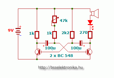

(#) wtc válasza aderka hozzászólására (») Jún 25, 2009 /
Köszi a válaszotokat!
Most már nagyjából értem.
Még egy kérdésem lenne, van egy metronom, amihez már megvannak az alkatrészek, csak azt nem tudom, hogy a 47K-s potméter, (ami nekem lineális) a kapcs rajzon, hova kössem, a 3. lábát? mert a kapcs rajzon csak a 2 szélső láb van van jelölve nem?
Köszi előre is!
(#) Action2K válasza wtc hozzászólására (») Jún 25, 2009 /
A harmadik láb a nyilacskás, s rá van kötve az egyik szélsőre.

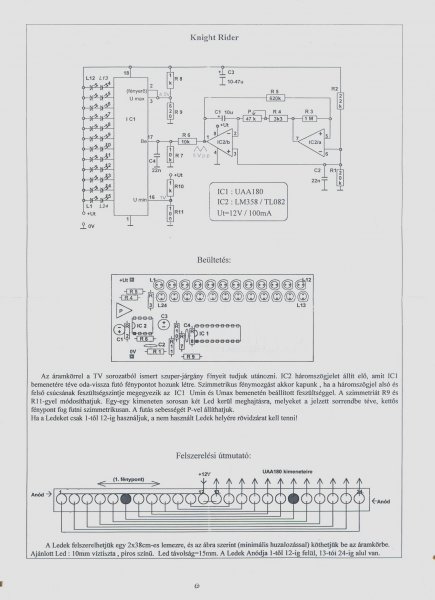

(#) Electricboy hozzászólása Jún 26, 2009 /
Sziasztok !
Megépítettem egy Knightrider KIT-et összeraktam kipróbáltam és ezt (melléklet) csinálja szerintetek miért lehet.? Én arra tippelek hogy a UAA180 felmondta a szolgálatot.
(#) feki00 válasza Electricboy hozzászólására (») Jún 26, 2009 /
Én arra tippelek hogy nem oszcillál az oszcillátor.
Próbálj meg manuálisan valami feszültséget adni az UAA bemenetére, ha változás van akkor jól működik.
A műveleti erősítőket meg ellenőrizd le hogy minden jól van-e bekötve.
OK köszi
Működik!!!
A műveleti erősítő nem kapott elég feszt.

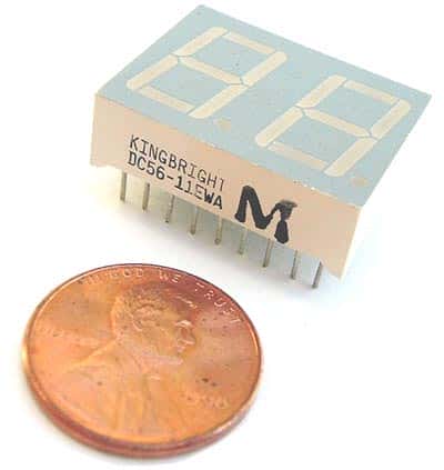

Egy ilyen kijelzőt szeretnék beépíteni egy fém dobozba.A helye már meg van,ki is van reszelve,csak nagyon csúnya hogy látszik körülötte a fém,na meg nem is pontosan passzol,így ha erősebben benyomom besüllyed.
Kérdés:_Lehet kapni ilyen kijelzőkhöz valami tokot?
Ha nem,Ti hogyan oldanátok meg?
(#) Sir-Nyeteg válasza Dani494 hozzászólására (») Jún 26, 2009 /
Én csak a lábainak a helyét vágtam ki, így nincs besüllyesztve, de cserébe eltakarja a vágást!

Három kérdésem lenne.

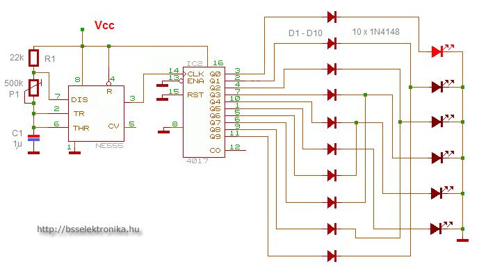

Szóval van ez a Knight Rider villogó (6 ledes), és most tervezetem meg hozzá a nyákrajzot kézzel(nagyon nehéz volt ) Csak az nem világos hogy az 555-ös ic 5-ös lábát, és a 4017-es ic 12-es lábát hova kössem? Vagy hagyjam szabadon? És még az hogy a + tápfeszt hova vezessem be?

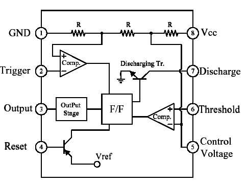

És a másik kérdés az 555 ös ic lábkiosztásáról lenne, hogy azon a képen amit mellékeltem, ott a kép teteje, az ic-nek az az oldala ahoz a kis félkör van?
Köszi előre is a segítségeteket!
(#) feki00 válasza elektro777 hozzászólására (») Jún 27, 2009 /
Mindkét láb szabadon hagyható, azaz nem kell sehova se kötni. Mint ahogy az általad mellékelt rajzokon van.
Az 555 lábkiosztása pedig olyan mint a "555 IC.gif" képen van tehát a "kis félkörtől" balra van az első láb és óramutatóval ellentétes irányban növekszik a számozás.
