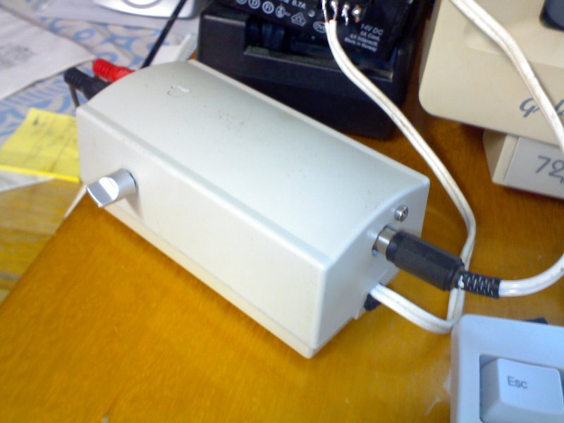

(#) csezoli21 válasza Mayan hozzászólására (») Máj 5, 2009 /
Helló
Na és ilyen a végleges kinézete,...
Kicsit komolyabb mint a fagyis doboz!

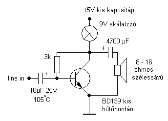

(#) Szegedi Sándor válasza csezoli21 hozzászólására (») Máj 5, 2009 /
Helló
Milyen tranyót használtál az 1 tranyós erősítődbe?
Milyen ellenállásokkal és milyen izzóval?
(#) csezoli21 válasza Szegedi Sándor hozzászólására (») Máj 5, 2009 /
Helló
Fet van benne IRF630B, 12V 5W izzó, és 10kOhmos ellenállás! 12 voltos tápról megy! Meg vagyok vele elégedve, számítógép mellé elég ez a hangerő, és szépen is szól szerintem
Kedvet adtál hozzá.
Holnap megépítem Irf830-as fettel, mert ez van itthon.
Megfogott az egyszerűsége.
Én is azért ilyennel csináltam mert ez volt itthon
Nekem csak mono, mert 1 hangszóróhoz kellett!
De sztereó jel megy be!
Ez alapján csináltam csak ugye a 2 sáv miatt + a hangerőszabályzás miatt összesen 3 darab 100µF becsatolókondi van benne! 2 a poti előtt 1 utána

(#) Mayan válasza csezoli21 hozzászólására (») Máj 6, 2009 /
Tök jó ! Örülök hogy végre más is felfedezte magának ezt a kiváló kis erősítőt. Le is rajzoltam úgy ahogy megcsináltad. Hátha más is kedvet kap hozzá, mert hihetetlenül egyszerű, és tényleg szépen szól.

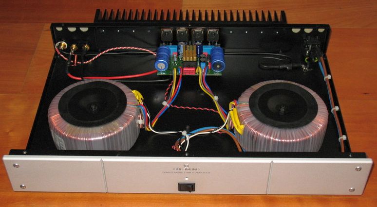

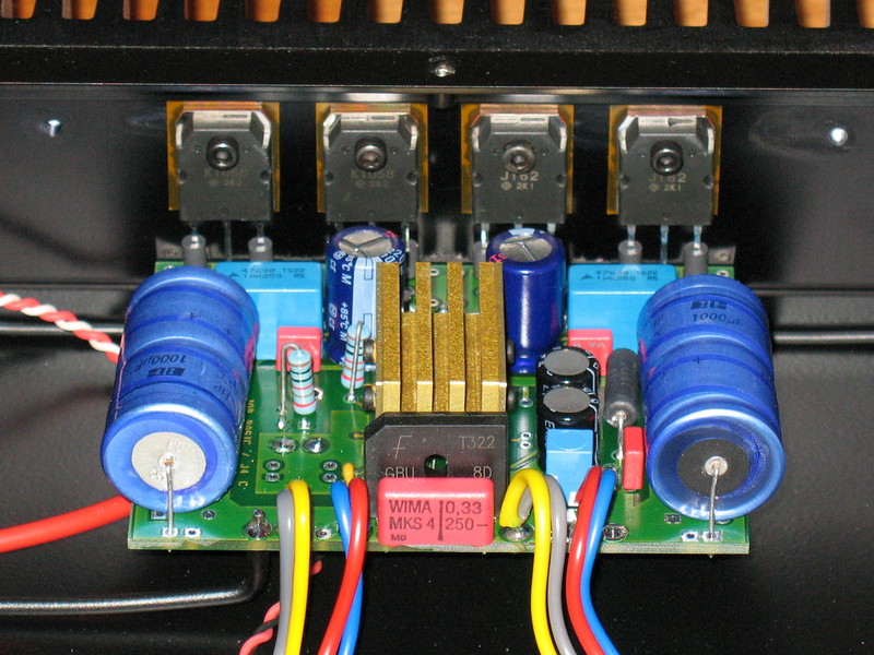

(#) Mayan hozzászólása Máj 6, 2009 /
Profik ! Ezt ismeritek ? A goldmund erősítőkben lévő job3 áramkör. 200W rms. Ennyi az egész, és a tápkondik csak 2 db 1000 uF. Ez miféle áramkör lehet ? Ilyet még nem pipáltam. Az ára a csillagos ég, állítólag a világ egyik legjobb erősítője. DC-től 3MHz-ig erősít... Hogy lehetséges ez ? A kapcsolási rajza gondolom hétpecsétes titok. Nem tudnánk megfejteni ?
Azóta van már job4 és job 4.5 is.
http://www.jobsys.com/JOB3Technology.htm

(#) varttina válasza Mayan hozzászólására (») Máj 6, 2009 /
Gondolom a nyák közepén lévő hűtőborda alatt aktív tápfeszültségszűrés lapul, így nincs szükség iszonyatos méretű elkókra. Bár furcsának tartom, hogy egy csúcsminőségű erősítőben ilyennel spórolnak. Valószínű ez a megoldás jobban leszűri a hálózati brummot, mint 1-1 10000µF-os elkó.
(#) valve válasza Mayan hozzászólására (») Máj 6, 2009 /
Első kérdésem fel is teszem, miszerint honnan jött az az információ, hogy a Goldmund erősítőkben ez az ún. névtelen Job 3-4 erősítőpanelok vannak?! Mert én nem találtam semmi erre utaló információt...
És az hogy: "Az ára a csillagos ég, állítólag a világ egyik legjobb erősítője." Hát szerintem ez nem igaz!
Ha meg igen akkor valahogy győzzél meg. Kiváncsi vagyok nagyon. Főleg az ilyen három tranzisztoros megoldásokra, hogyan pipálnak le egy az itt is felvetett [/OFF]Goldmund vagy akár egy BAlabo és Thorens vagy
Ez egy mono erősítő, valószínű 100V-os rendszerű. Ez esetben középső hűtőbordán valószínű a meghajtó fokozat van. 100V-os rendszerbe elég is 2x1000uF.

(#) szamóca válasza Mayan hozzászólására (») Máj 6, 2009 /
Az érdekességek topikban már említettem a gyártó nagy szörnyetegét./T5000/ Erről az erősítőjéről még nem hallottam. De nem jellemző az egyszerű felépítés az erősítőikre.
(#) Mayan válasza valve hozzászólására (») Máj 6, 2009 /
http://www.goldmund.com/news/2001/05/
http://www.goldmund-vu-par-jefferson.com/les-amplificateurs-et-prea...43.htm
Most hirtelen ezeket találtam de te is kereshetsz még infót. De leginkább azt mondd meg milyen jellegű erősítő lehet ez. Nincs rajta csak a 4 nagy fet, meg pár passzív elem, 2*1000 µF puffer, graetz. Mi lehet ez, hogy 200w-ot nyom ilyen sávszélességgel ?

(#) uli válasza Mayan hozzászólására (») Máj 6, 2009 /
Nem lehet, hogy ez már az a bizonyos kapcs.üzemű végfokok közé tartozik?
(#) Mayan válasza uli hozzászólására (») Máj 7, 2009 /
Nem, ahhoz főleg túl egyszerű szerintem. A goldmund valami olyasmit ír, hogy ez gyakorlatilag egy iszonyú gyors műveleti erősítő, csak 200 wattos. És 1000V/us slew rate, meg hasonlól. Erre mondom én hogy ilyen állat nincs...
