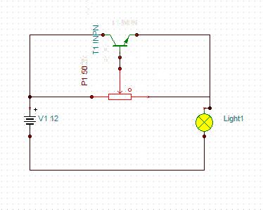

(#) El_Pinyo válasza Grabovszky2 hozzászólására (») Máj 30, 2009 /
Már tegnap láttam a kérdésedet, de nem volt időm válaszolni rá. Azt írtad, hogy 12V 300 VA- es trafóval szeretnéd ezt a szabályozást megoldani. A dolog több sebből vérzik. Egyrészt ebből a trafóból az életben nem tudsz kivenni 30 A-t, erre alkalmatlan, valamint az LM IC- nek kell némi extra feszültség (~3V), ahhoz, hogy szabályozni tudjon. Így jó esetben is maximum 12 V- t tudnál kivenni a szerkezetből, tehát a 17 V felejtős. Valamint, ha teszem azt 5 V-ra szabályoznád le a tápodat és mellette 15 A- rel terheled, akkor a disszipált veszteségi teljesítmény ~180 W (17 V- os tápnál), ezzel már simán melegszendvicset lehet sütni. Az egész teljesen értelmetlen, ilyen körülmények mellett a disszipatív jellegű tápokat szerintem el kell felejteni.
Abban igazad van, hogy a kapcsolóüzemű táp bonyolult, tapasztalat hiányában nehéz kivitelezni.
Talán a kettő között félúton van egy alternatív megoldás. Több megcsapolású szekunder tekercsű transzformátort kell alkalmazni és egy tárcsás kapcsolóval (vagy valamivel ami bírja az ampert) lehet a megfelelő szekunder kivezetést az egyenirányítóra vezetni, ahonnan pedig már lehet szabályozni, ekkor már talán kevésbé fog kazánként funkcionálni az eszköz. Remélem azért tudtam segíteni.

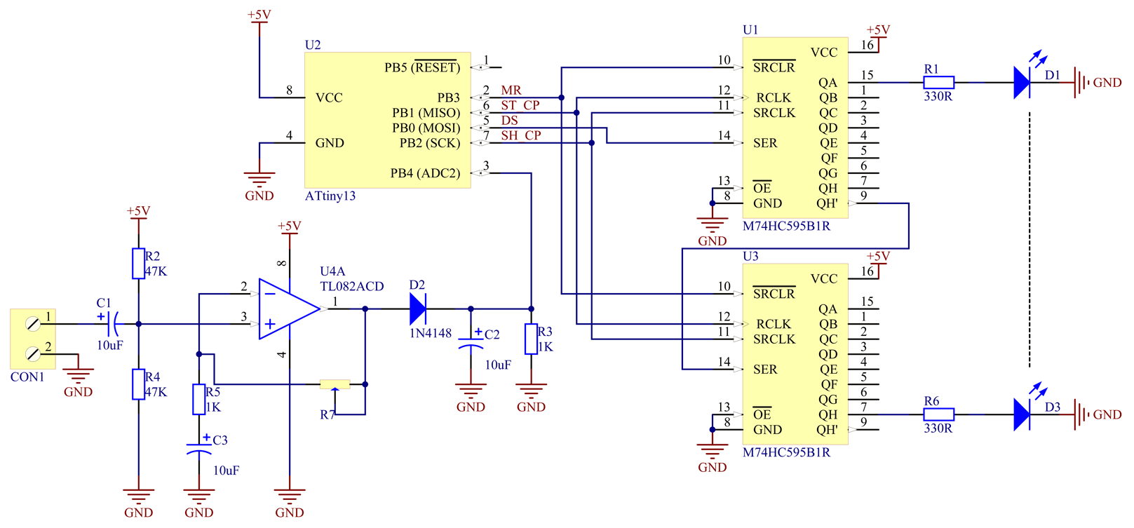

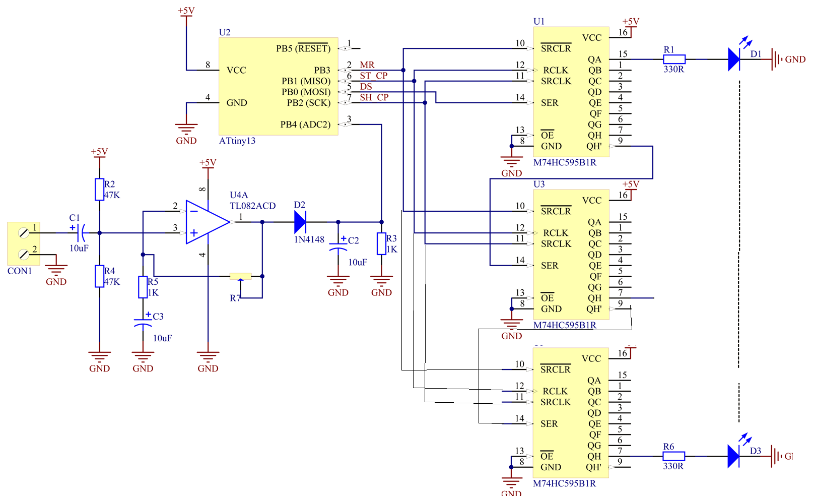

(#) brezinajanika hozzászólása Máj 31, 2009 /
Az itt látható kapcsoláson Bővebben: Link tovább tudom növelni a ledek számát a csatolt fájlban lévő módszerrel?
Elnézést a paint-ért csak nem volt kedvem keresgélni az ic-t még az eagle-ben.
(#) Grabovszky2 válasza El_Pinyo hozzászólására (») Máj 31, 2009 /
Köszi a helyre igazítást.....
A 300VA-es trafóról már letetem megmarad a helyén...
A kapcsolással kapcsolatban, mi van akkor, ha én mondjuk 2 vagy inkább 3 db BD250-s es hajtanék.. persze nagyobb trafóról..
A hő eloszlana a 3db on?
Szerintem egy venti meg egy jó nagy borda elbírja..
De ha nem akkor a hő nem lényeg úgy is vízhűtéshez kell...
