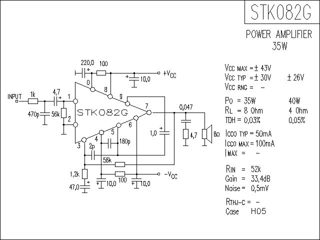

Valaki meg tudná mondani, hogy ezen a rajzon a nulladik lábbal kezdődik a sor, vagy azzal végződik?

Az a 0 nem
0 hanem 10.!!! Avagy az utolsó láb. A bekötés szemböl, a hütőfelület hátul van. Miért kell 0-t irni 10 helyett? Még a gyári adatlapon is úgy van feltüntetve... megoldás, de valszeg nem fért el az 1-es a 0 előtt...
