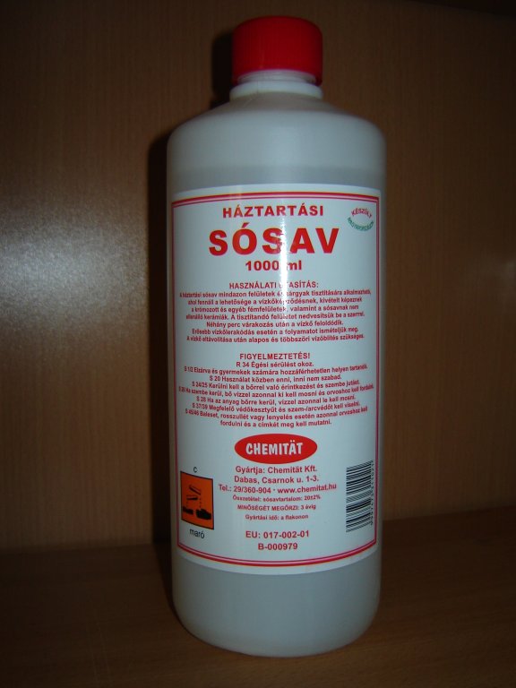

Nem kell vegyszerboltban venni, a Sparban lehet venni 20-+2% -os. Többször használtam már nyákmaratásra eddig sikerrel.
(#) zoly15 válasza Frankye hozzászólására (») Máj 10, 2009 /
ÓóÓ, hogy az a ..... Tacskó
Mindegy, azért kipróbálom...
A használt maratót (amit ki szoktak önteni, de én összegyűjtöm) fel lehet még használni?
Én egy panelnál abból öntöttem és hozzá a peroxidot,, jó volt..
(#) Frankye válasza zoly15 hozzászólására (») Máj 10, 2009 /
Lehet, de nem érdemes. Lebomlik.
Egyszerűbb csak annyit bekeverni, hogy az adott maratáshoz elegendő legyen.
Ne verd a fejed a falba, ez a tacskó, a gazdaságos.
Tényleg, a spáros (ahogy levii is írja) használható.

(#) zoly15 válasza Frankye hozzászólására (») Máj 11, 2009 /
Ma martam egy nyákot (a Ki mit építettbe ott a végkifejlet) poénból, kipróbáltam a Tacskós sósavat, működött!
Még talán hatásosabb is volt mint a 20%-os.. egyszer csak hirtelen eltűnt az egész réz (persze aminek meg kelet maradni az nem)..
De most nem lett zöldes a megmaradt marató, inkább fehér, vagy nagyon világoskék..
Ez miért lehet?
Vagy a sósav nem hatott semmit és csak magába a hidrogénperoxid dolgozott?
Vagy magába nem is csinálna semmit?

(#) Frankye válasza zoly15 hozzászólására (») Máj 12, 2009 /
Igazából Gulasoft kérdésére sajnos én sem tudom a választ, viszont Zolinak jelezném, hogy éppen erről beszéltem: A tacskó gazd(g)ságos sósav teljességgel kiszámíthatatlan. Vagy bivalyerős, és pillanatok alatt alá is mar(hat), vagy órákig kell lögybölni benne a lemezt, hogy valami történjék.
A folyadék színe pedig kékeszöld, talán a rézgálichoz tudnám hasoinlítani a színét. (Se nem igazán kék, se nem igazán zöld, valahol a kettő között, de igen szép szín... Az asszonynak legalábbis tetszik.)

(#) lgyk válasza zoly15 hozzászólására (») Máj 12, 2009 /
Hi!
A réz(II)-ionok alapesetben színtelenek, vizes oldatban kialakul a hidrátburok, gyakorlatilag minden rézion körül 6 db vízmolekula lesz, ez a komplex már kék színű. Kristályvizes réz-szulfátban ugyanígy koordinálódik a víz a rézion körül, általában 5 db.
Ha a rézionok vizes oldatához kloridionokat adunk (sósav, NaCl), akkor a réz hidrátburkában levő víz részben vagy teljesen kloridionokra cserélődik. A réz klorokomplexe sárga színű, minél több kloridion van az oldatban, annál több víz cserélődik kloridra, így kialakul a kék -> zöld -> sárga színátmenet.
Általában a rézionok HCl-as oldata zöld színű, minél kékebb a szín, annál kisebb az oldat sósavtartalma. Ez alapján a TG sósav eléggé híg lehet.
A H2O2 önmagában nem alkalmas réz marására, hiszen csak oxidálja a fémet, és a réz-oxidok nem oldódnak vízben. Viszont kis sósavkoncentrációnál is működik a marás, ugyanis a rendszerben a sebességmeghatározó lépés a réz oxidálása (ez a lassabb), és már viszonylag híg sósav is gyorsan feloldja a rezet.
Na-peroxo-diszulfátos maratás esetén azért lesz kék a maradék, mert nincs kloridion a maratóban.
(#) zoly15 válasza lgyk hozzászólására (») Máj 12, 2009 /
Köszönöm ezt a kimerítő választ! :yes:
Szóval, minél erősebb a sósav annál zöldebb a marató, minél gyengébb a sósav annál kékebb...
Ezt sem tudtam..
Akkor a Tacskós sósav tényleg nem az igazi, de legalább maratni lehet vele, de többet ilyet sem hozok a portára
