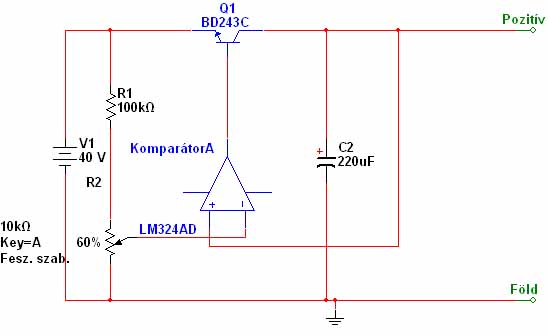

(#) sksporky hozzászólása Máj 7, 2009 /
Hy!
Lenne itt egy elméleti kérdésem feszültség szabályozással kapcs.Itt lenne egy szigorúan elméleti kapcsi rajz,az értékeket ne nézzétekSzerintetek megoldható vele 0V-Tápfesz. szabályozás?Egyáltalán szabályozás?Így képzeltem el a működését:
A komparátor lezárja a tranyót,ha a kondi elérte a ref. feszt,ha a 2 fesz nem egyenlő akkor nyitva van és tölti a kondit.
Szerintetek elméletben jó lenne egy ilyen megoldás?Egyáltalán helyes az elgondolás?
(#) KTobi válasza sksporky hozzászólására (») Máj 7, 2009 /
Ilyennel valósítottam meg az A123as töltőmet, sajnos gyenge a táplálásom így nincs kihasználva a 10Aes áramkorlát. Én darlingtonba köttem egy 2n3055el. Szerintem leviszi 0Vra, de akkor szimmetrikusan tápláld.
(#) proli007 válasza sksporky hozzászólására (») Máj 7, 2009 /
Hát ez tényleg elméleti..
Ez olyan mint a "hogy vagy?" kérdés. "Hosszan, vagy röviden?"...
Mert elméletileg helyes. Ha azt vesszük, hogy a referenci magasabb, akkor az erősítő kimenete alacsony és nyitja a tranyót..
- De a tranyó helyére PNP kell.
- Miért éppen komparátor IC? Analóg módon fog működni, ha meg hiszterézises, akkor kattogni fog a kimenet.
- Honnan (hogyan) táplálod az IC-t? Elbírja a 40V-ot?
- Az IC bemenetét le lehet vinni a GND-re?
- Az IC kimenete képes felmenni a 40V-ra, hogy a tranyó tényleg lezárjon?
- Mi korlátozza a tranyó bázisáramát,
- Miért kellene akkora referencia feszültséget előállítani, mint a kimeneti feszültség?
- Mi korlátozza a tranyó áramát? Vagy ha kinyit, beledöglik a C2 feltöltésébe?
Szóval szimulátor óh....
üdv! proli007
(#) sksporky válasza proli007 hozzászólására (») Máj 7, 2009 /
Hmm.
Na igen az IC nemigen lessz jó ide,40V az bizony sok az IC-knek,még erre kikellene találni valamit,pl egy felépített komparátort,a bázist természetesen korlátozná egy R :yes: Még egyenlőre kérdéses ez a megoldás
És köszi mindenkinek az észrevételt!
Jah meg a szimulátorba se teszteltem csak megrajzoltam
