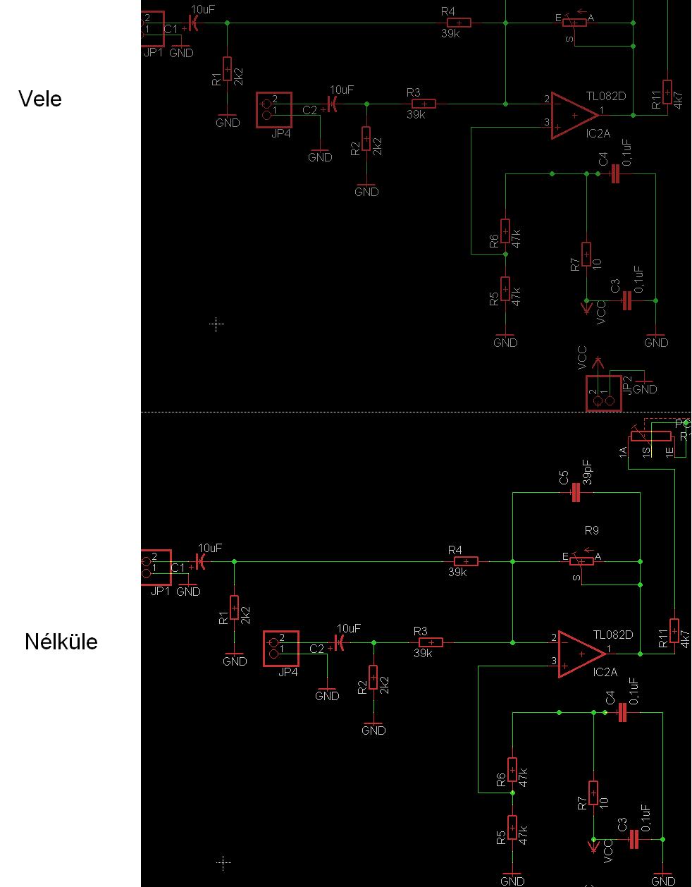

(#) Attila86 válasza Norberto hozzászólására (») Máj 11, 2009 /
Persze, de épp az előbb írtam:
„Ja és ha esetleg valaki azt írná hogy ez az 5-ös verzióban már meglévő "alpha blending" cucc miatt van, akkor arra a válaszom az hogy ez csak a nyákterven működik.”
(#) Norberto válasza Attila86 hozzászólására (») Máj 11, 2009 /
Most nézem én is csak, hogy a kapcs. rajzos részlegben semmi hatása sincs a gomb be- vagy kikapcsolt állapotának
Rá kéne kérdezni erre a hibabejelentős levelezőlistájukon.
Nem vagyok benne biztos hogy ez hiba. Szerintem ezt direkt csinálták így. Minden esetre jó lenne megírni nekik, hátha.
Amennyiben a lehetőséget beépítették az sch részlegbe is (márpedig ott ugyanúgy megvan a jelölőnégyzet), és mégsincs semmi változás a ki- vagy bepipálás alkalmával, az szerintem csakis hiba lehet. Ennyi erővel tehettek volna még mellé 5-6 db dísznek való jelölőnégyzetet is :yes:
Igazad van. Valaminek csak kellene változnia.
(#) elektrocad válasza elektrocad hozzászólására (») Máj 11, 2009 /
Az alpha blending az adott réteg színének átlátszódását adja meg. "0" érték - teljesen átlátszó, "255" - teljesen átlátszatlan. Az előbbi leírásomban említett ablakban az Alpha channel: értékével módosítható. Ha kikapcsolod nem veszi figyelembe ezt az értéket.
(#) Attila86 válasza elektrocad hozzászólására (») Máj 11, 2009 /
Én is így próbáltam sőt, átírtam a 4.15-ös verzióban lévő értéket. De az 5-ös verzióban teljesen ugyan az minden szín. Legalábbis a hozzá tartozó értékek ugyan azok.
Igen, de ha átírom nullára akkor teljesen fekete lesz. Eddig még nem is annyira lenne talán baj, de hiába mentem el a színt, a kapcsolási rajz színe (vagyis annak "alpha blendingje") nem változik. Ha a "Display" gombbal megnézem az egyes rétegek színét, ott sem változik az amit előzőleg elvileg elmentettem.
Aham, szóval ezek szerint ez valóban hiba. De Brezinajanika azt írta most hogy nála a schematicban is működik.

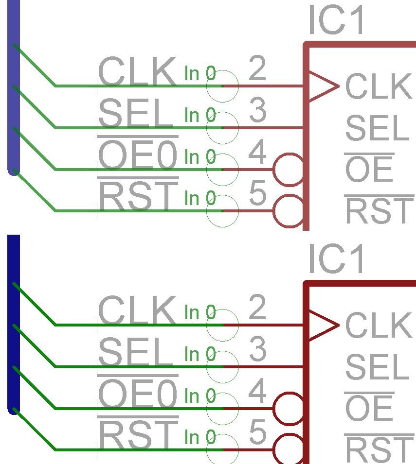

Most próbáltam ki én is, tanusíthatom, bizonyíték csatolva!
Milyen verziót használtok?
Nálam az égvilágon semmi sem változik.
Jelen pillanatban az 5.4-es verzióval próbálkozok.
Az alpha channel értéket kell pl. 250-re beállítani a saját paletta kiszínezésekor!
(#) brezinajanika hozzászólása Máj 11, 2009 /
Bizonyíték 2.
5.1.0-át használok és csakis azt.
Az a baj,hogy eléggé kiszívja a jpg a színeket de a lényeg az szerintem látszik.
Megvan, eddig a fekete háttérnél állítgattam.
Na most már csak a PAD-eket kell szögletesíteni.
(#) brezinajanika válasza Attila86 hozzászólására (») Máj 11, 2009 /
Én is fekete hátteren dolgozok.Nálam működik.
