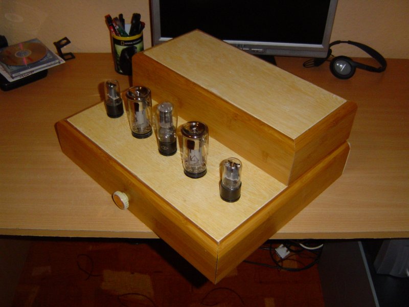

Én nem sturbi meser vagyok, de hozzászólnék a párhuzamos kötéshez. Müszi jól mondta, kösd párhuzamosan az ECC-t. Az ECC83 is jó, még a lábkiosztása is. Nem tudom, hogy az 81 mire készült, de azt igen, hogy a 83 hangfrekvenciára lett "kitalálva".
Ez aztán ki van találva, de rendesen. ECC, 807, meg AZ4. Középen az egyenirányítócső, egy kicsit hátrébb, mellette mind a 2 oldalról a 807, azok mellett megy az ECC. Én még egy EM8x-t tennék az AZ4 elé, aztán akkor még szebb lenne az elrendezés. De így is szép lesz
Te márk, te láttad már a dobozomat (amit kétlek mert még senkinek nem mutattam) vagy bele látsz a fejembe?
![]() Idézet: „Ez aztán ki van találva, de rendesen. ECC, 807, meg AZ4. Középen az egyenirányítócső, egy kicsit hátrébb, mellette mind a 2 oldalról a 807, azok mellett megy az ECC. Én még egy EM8x-t tennék az AZ4 elé, aztán akkor nmég szebb lenne az elrendezés, de így is szép lesz !” Pontosan így néz ki az épülő erősítő. De ezt honnan tudod? Pontosítok, EM87
Talán mindenki (legalábbis a többség) így rendezné el. Szerintem mötötte lesz a trafótakaró a csöveknek, aztán akkor az igazi.
Én beleátok a fejedbe, mint vasárnap (10.-e) este Müsziébe is (Börze topik, 50. oldaltól). Én is ilyesmi elrenderésűre szeretném megcsinálni a GU-t, csak az egyenyirányítócső nélkül, EM34-gyel, anódfeszkésleletetővel.

Más. : Miért nem teszel AZ4-et egyenirányításra, mégiscsak az illene oda nem? Bár nem szólok bele, csak érdekel miért nem. Üdv.
Szia, Ő lesz a delikvens.
Az erősítőről még nem tudok képet tenni,(már ha arra gondoltál kép ügyben) mert nincs fotómasinám, de őszinte leszek, amig nincs kész nem is szeretnék, így még olyan kusza szegényke.
Tennék én AZ4-es csövet, de ha nincs... Még foglalatom sincs hozzá. Vagy AZ1 is jó lenne, de az sincs. Majd próbálok valahonnan keríteni foglatlattal.

Látom rengeteget irtatok, átfutottam és egy hsz-ben válaszolnék a kérdéseitekre: Márk: Sajnos már csak két hibás darab van, a többit elcserélgettem Rockersrac: az EM87 az az EM84 érzékenyebb testvére. Doncso: A tápod úgy legyen kialakítva hogy: AZ4 katód-->47µF-->1kohm 5W ellenállás-->100µF vagy több. Nálam ez bevált, és garantáltan csendes a kész remekmű! A tetródát úgy kösd be, hogy a segédrácsot (g2) egy 1kohm-mal kösd fel az anódtápra! Úgy szerintem jó lesz. üdv: Müszi

Müszi bácsi, az egészet át kell alakítsam, nem bírja még az egy oldalt sem el ez a trafó, másik kell, valószínű inkább tekerek egy teljesen megfelelőt, amiben minden fesz ott lesz és ugy ahogyan kell.
Meg mondják a többiek is, hogy ez a kapcsi nem a leg ideálisabb a 807 számára, megpróbálom azt a másik kapcsolást is. Aztán meglátjuk.
