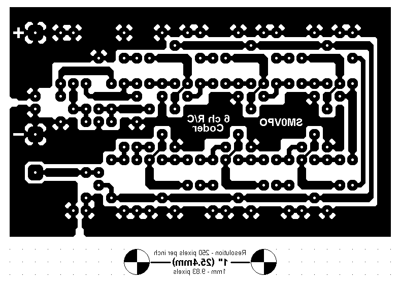

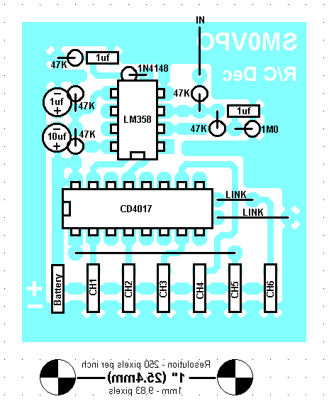

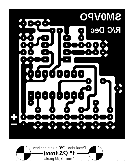

Azt szeretném kérdezni, hogy ezek a rajzok alapján elkészítem ezt az áramkört, akkor ez jó e lesz távirányítós autó alapjának? mellékelt szöveg a képekhez: These Printed Circuit Board foil patterns are to the R/C encoder & decoder project on my homepages. There are two circuitboards used, one for the encoder and another from the receiver. The projects is for analogue control circuits, and does not include the radio link that connects the encoder to the decoder. Ahogy elolvastam és azt szűrtem le belőle hogy valami nincs a rajzon! Mi az ami hiányzik? és mivel lehetne helyettesíteni, hogy ez rendesen működjön ? THX előre is a segítséget!

szia esetleg ha teszel fel egy kapcsolási rajzot mellé akkor el lehet dönteni, de így nem nagyon. de ez ahogy néztem csak egy adó (még a rádiót sem látom benne)

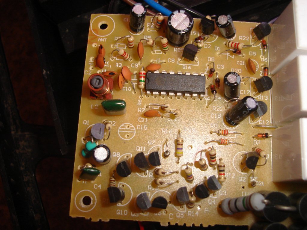

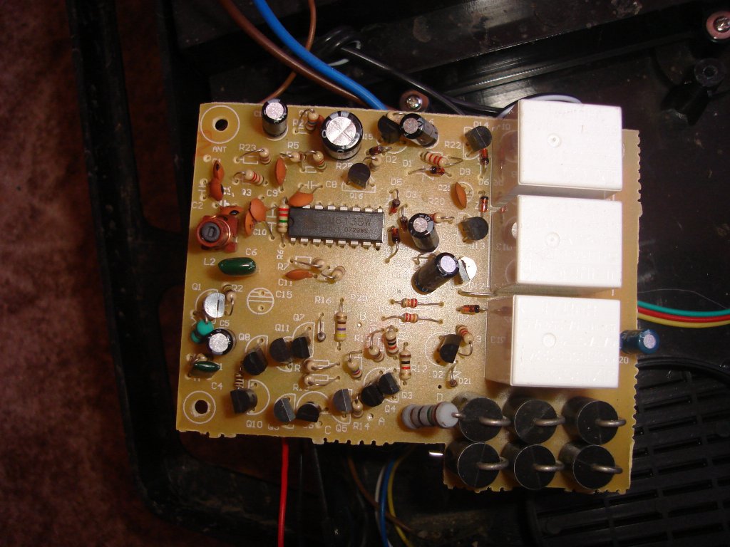

Vettem egy távirányitós autót, ami elég nagy darab, 97 cm hosszú de mivel nem bezinmotoros igy a sebessége elég csekély, olyan 10-13 Km/h lehet max, ezt szeretném kicsit felturbózni, a kérdésem a következő, lehet valahogy átalakitani az elektronikáját hogy az autó gyorsabb legyen, illetve hogy nagyobb legyen a hatótvja, bár ez nem olyan fontos inkáb a sebessége!Az 1 es képen minden infó rajta van amit találtam az ic n és azon a fehér kockán! Köszi elöre is!
Szia,
a fehér "kockák" relék, azokkal kapcsolgatod a motor áramát ki/be. Ilyen gyári autók sebességét úgy lehet általában növelni, hogy nagyobb tápfeszültséget adsz a motornak vagy motoroknak. Viszont sokszor már alapesetben is elég rendesen felforrósodnak, és nem bírnák a nagyobb tápot. Így a legbiztosabb megoldás az egy motor és/vagy áttételcsere lenne.
Elég nagy motor van benne, melegedést még nem érzékeltem nála mikor hajtottam 1 órán át, nagyobb feszültséget hogy adhatok neki aksi csere nélkül?
egy olyan kis kapcsolással, ami az akksi feszültségéhez még hozzáad 1-2 V feszültséget.Egy fet kapcsolgatja a tápot egy tekercsre, és annak az indukciós feszültsége hozzáadódik a tápfeszhez.
nézz körül a dc-dc konvertekek körül.
Ehhez tudál valami kapcsolást, mert elég sok mindent olvastam de nem igazán világos a dolog,olvastam valami olyasmit is hogy kondit tette a motorra és ahogy feltöltödött, és inditották az autót akkor a kondi fesz. is a motorra ment és igy gyorsabb volt, de gondolom az csak induláskor segit ha jol vettem ki!
