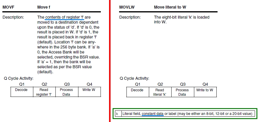

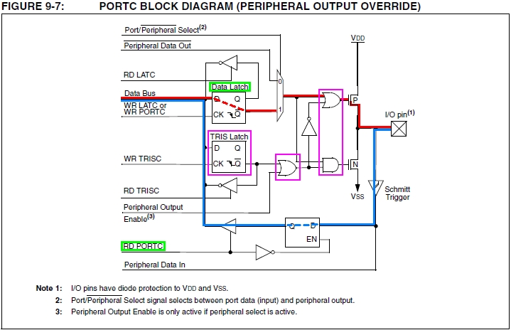

Több napja szenvedek egy proggival PIC18F-es kontrolleren és végre működik...de nem értem, miért... l ![]() Azt vettem észre, hogy bizonyos esetekben nem mindegy, hogy ezt írom: movlw 0x0c movwf temp vagy movf 0x0c,temp ezután jön egy szubrutinhívás ahol azonnal feldolgozom a temp-et, tehát esélye sincs megváltozni. A leírás szerint a movf a z bitet bizgatja, más eltérés nincs. Meg tudná valaki mondani, hogy mi a különbség a két utasítás közt? Másrészről a PORTx és a LATx különbségeit sem nagyon értem, próbálgatással sikerült kisakkoznom a helyes(?) hivatkozást, van valami konkrét szabály, hogy mikor-melyiket kell használni? Köszönöm!

Azt megnézted-e, hogy a MOVF utasítás két paramétere közül melyik micsoda? Nézd meg az adatlap Instruction summary fejezetében a MOVF leírását!
A PORTx és LATx használatáról már volt csomószor szó itt a témában, keress rá. Illetve az adatlap IOPorts részében le van írva és a blokkrajzokon le van rajzolva, hogy melyik micsoda.
Az első utasítássorozat a w regiszteren keresztül ügyködik. Ez fontos lehet a szubrutinba való ugráskor, hiszen lehet, hogy valami épp felhasználja a w regiszter tartalmát a szubrutinon belül (és lehet, hogy erre véletlenül nem gondoltál).
Második esetben az egész művelet kikerüli a w regisztert, attól teljesen függetlenül jut az adat az egyik regiszterből a másikba. A PORTx és LATx közti különbség pedig az adatlapban található, mellékelve egy képfájl! A piros útvonal az írási művelet mikéntjét mutatja, a kék útvonal pedig az olvasás útját szemlélteti. A lilával bekeretezett résznek különleges és fontos szerepe van. Ez mondja meg ugyanis, hogy a LATx tartalma megegyezhet a porton ténylegesen lévő jelszinttel, vagy a kettő akár teljesen független is lehet egymástól!

Köszönöm! Próbálom emészteni. A furcsa az, hogy pont a w regisztert használom a progiban, tehát a movlw 0x0c call subrt helyett a movf 0x0c,w call subrt működik helyesen. (subrt első sor: movwf LATD) valamint a #define bit LATE,1 -> bsf bit nem csak a #define PORTE,1 -> bsf bit működik... csak hogy fokozzam: MPLAB újraindítást követően működik a LATE is... Nah, olvasgatok még egy kicsit erről. Köszi a segítséget! Idézet: „movlw 0x0c helyett a movf 0x0c,w működik helyesen.” Meradjunk annyiban, hogy mindkettő helyesen működik (ha nem így volna, már mehetne is a kukába), legfeljebb nem azt csinálja, amit vársz tőle. Hogy mit vársz tőle azt én sem tudom, de az nagyon helyénvaló, hogy nem ugyanazt csinálja a két utasítás, hiszen az elsőnél az az L betű nem dísznek van ott. :yes: Nem lövöm le a poént, az adatlapból az utasítások részletes leírásánál mindenre fény derül. Az "Operation:" sorra koncentrálj! Abból derül ki, hogy mit csinál. Idézet: „Meradjunk annyiban, hogy mindkettő helyesen működik (ha nem így volna, már mehetne is a kukába), legfeljebb nem azt csinálja, amit vársz tőle.” Jogos! ![]() Mondjuk ettől még nem vagyok beljebb, már ami az idézett kódrészletet illeti. Azt már látom (adatlapból) hogy nem csak a Z bit áll be a movf-től, hanem a N is, ez magyarázatot ad némely kérdésemre, eddig ugyanis nem adatlapot néztem, hanem egy utasításkód-kivonatot (könnyebben kezeltem a vaskosabb adatlapnál) és a kettő nem egyezett. Tanulság: adatlap a Biblia PIC-éknél.

Túl jók vagytok hozzám.... Köszönöm a segítségeteket és a türelmeteket! Remélem, nem mentem nagyon az agyatokra.... Most már értem és így már világos Norberto belinkelt magyarázata is (külön köszi a kiemeléseket benne!) :worship:
