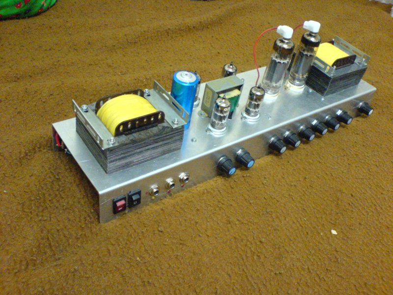

Most nézegettem végig ezt a topic-ot és szép cuccokat láttam Egyből láttam, hogy az én tonnás behemótomnak is itt a helye, amit építettem! Ez életem első komolyabb erősítője, természetesen csővel, ahogy azt illik. 2db előfokozat helyezkedik el benne 3 utas hangszínszabályzóval. 3 bemenete van: Gitár/Mikrofon1, Gitár/Mikrofon2 és AUX (MP3, CD, Kazetta). A két bemenetnek külön külön szabályozható a hangereje és hangszínezete. A Végerősítőjét úgy terveztem meg, ha egy cső elszáll, akkor a másikkal még mindíg szól. 2db PL504-es cső "A" Osztályban. A kimenőtranszformátort, és a Táptrafót saját 2 kezemmel teketem meg, tekercselőgép hiányában. Az erősítő alumínium vázát az iskolában készítettem. Az erősítő elsősorban gitár hangosítására készült. Max kimeneti teljesítménye 4/8-ohm-os Videoton Hangszórón 15-20W. Szépen szól, dinamikus a hangzása, ahogy az a csövektől jól megszokott.
Mellékeltem néhány képet. Várom a visszajelzést!
(#) CIROKL válasza 187BodyGuard hozzászólására (») Máj 14, 2009 /
Szia : szép az erősítőd tényleg tekintélyes ! A kedvemért tennél egy képet a belvilágról ? / A Csöves topikban nem szoktál járni ? /

(#) 187BodyGuard válasza CIROKL hozzászólására (») Máj 14, 2009 /
De néztem a csöves topic-ot is, de meg kell mondjam 18 éves korom ellenére többet tudok a csöves erősítőkről mint az IC-s ről (Najó IC-s et is csináltam, de "Fémhangja van neki, úgyhogy én csak mindíg úgyhívom TDA hangzás, szal IC-t csak végszükség esetén használok )
Itt egy kép a belsőségről, az előfok még félkész állapotban van, de a végfok már tud üvölteni
Az utolsó képen látható a végfok, nyákot nem is csináltam neki, mert össz vissz a csövek katódjáról a testre megy egy 180R-es ellenállás és egy 100µF-os kondi párhuzamosan.
(Az aljában, még rendezve lesznek a huzalok, csak ugye ez az "Under Construction" állapot )

Jó lett nagyon az erősítőd. Szép munka. Ha jól emlékszem még nem mutattál be másik cuccot. Gondolom ez az első ilyen csöves cuccod. ha ez igaz, akkor nagyon profi kivitelezés így elsőre. Én sosem fogok tudni ilyet csinálni. Próbák lesznek, de amiket itt a profibb csövesek csinálnak én csak álmodozok róla. Nem az én műfajom a dobozolás. Mindig is gondban voltam vele. Lehet ezért nem készítek semmit, csak nagyon ritkán.
(#) 187BodyGuard válasza Ricsi89 hozzászólására (») Máj 14, 2009 /
CSöves cuccban ez az első ilyen munkám. Csináltam IC-vel is de az valahogy nem úgy szól ahogy én azt elvárom. Nem is értem a Marshall mér használja négány gitárerősítőjében a TDA-t. Nagyon hallható az a 0.5% torzítás rajta. A csőnél ez az érdekes pl.: van ez a Videoton rádió, ez is elvileg 2%-ot torzít, de nem lehet hallani. Ez a csőnek az a jellegzetessége, meg az is hogy egy adott hangal együt szólnak a felharmonikusok is .

(#) Frankye válasza 187BodyGuard hozzászólására (») Máj 15, 2009 /
Ritka szép munka, minden elismerésem! Úgy pedig különösen, hogy az első csövesed. :kalap:

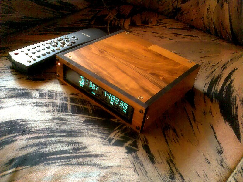

Sziasztok! Elkészültem a már korábban bemutatott VFD kijelzős órámmal Úgy gondoltam inkább csinálok mint veszek, hiszen abban nincs semmi izgalmas :vigyor3:
Egy pár kép róla:
(#) pepe33 válasza zsuscsinyo hozzászólására (») Máj 15, 2009 /
Szép munka, gartulálok , mi vezérli ? Estleg publikus a programja ?
(#) 187BodyGuard válasza zsuscsinyo hozzászólására (») Máj 15, 2009 /
Gyönyörű a faháza, nagyon tetszik a DVD kijelzővel megoldott órád! Szépmunka, gratula!

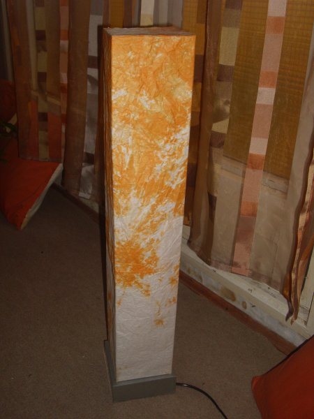

Régebben készítettem a barátnőmnek ezt lámpát, amit most szeretnék mutatni.A borításon már hagyott nyomot az idő fasfoga.
(#) zoly15 válasza yagi hozzászólására (») Máj 15, 2009 /
Hűűű, de komoly ez
Ez tetszik! Gratulálok..
Azt hiszem én se sűrűn fogok venni akkor ajándékot, sok jó cuccot lehet építeni, aminek örülnek is :yes:
(#) lidi válasza yagi hozzászólására (») Máj 15, 2009 /
Tök jó, világítós képet is kérünk róla ! Hangulatos lehet.
Zsuscsinyó vekkere is szép darab, dobozolása is ügyes. Tipp: ez szalagparketta ?
