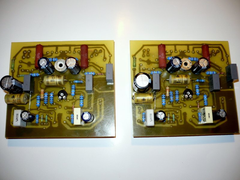

Sziasztok : tegnap is mutattam valamit , ma is mutatok ! Ezt ma foraszgattam be véglegesre két panel csupán de ez is csöves , ebben is 3 darab csövecske van oldalankét !Szóval ez egy 6P14P PP / EL84/ 2 darab panelje . Ez is kézzel van rajzolva semmi extra vonalvezetés a szó szoros értelmében szabadon .

Hát kössz szépen ! / nem nem vagyok szabin csak csövezek intenzivan ! Készülök talán valamire ? de mire is .
Én is készülök. Úgy volt hogy nem viszek semmit, de mégis csak elviszem a most készülő gitár erősítőt. Kicsit nagy darab lessz de a kocsi elbirja.
