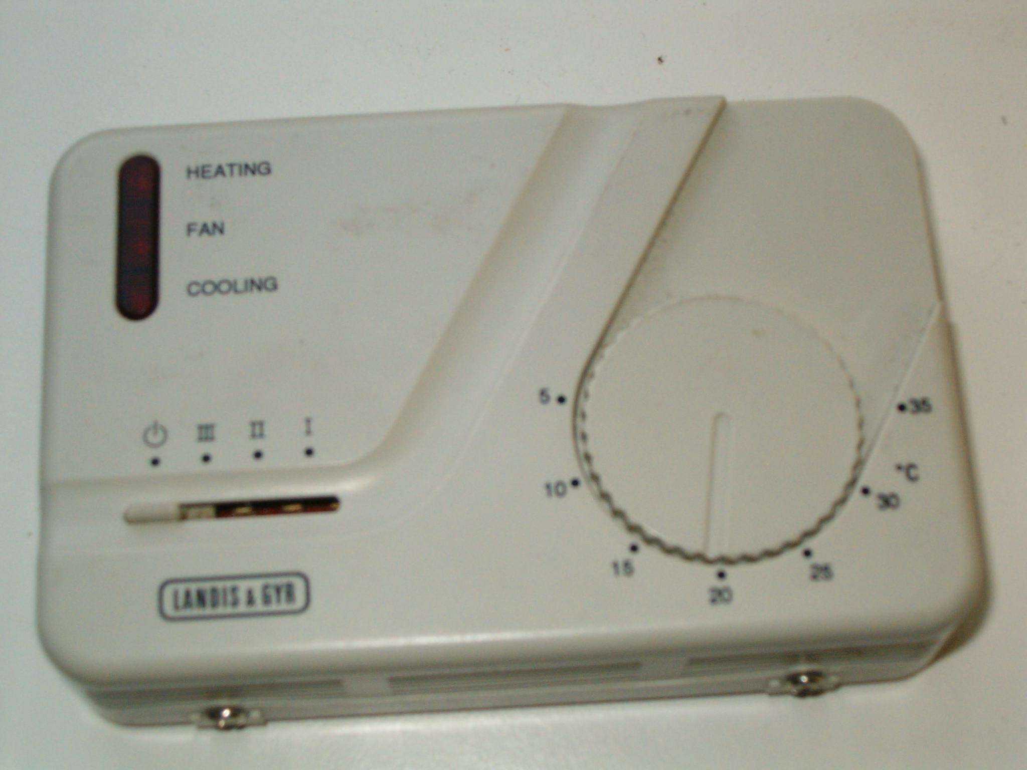

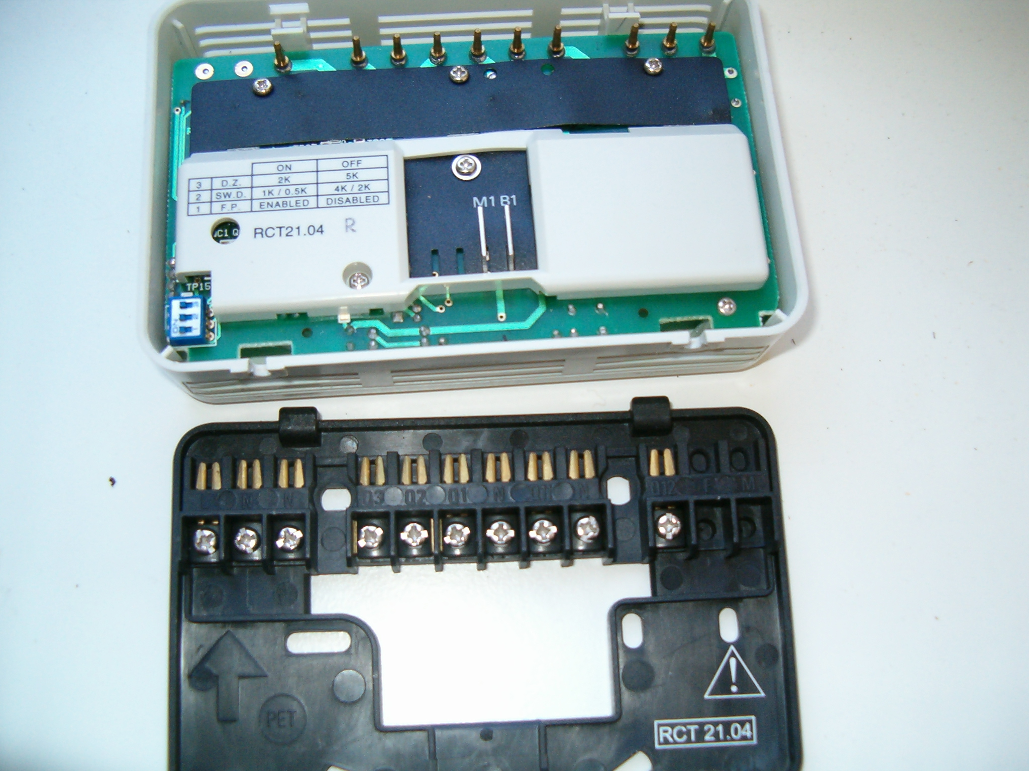

Sziasztok! A csatolt képen látható Landis&Gyr tipusu szobatermostát bekötési rajzát illetve programozását keresem. Talán valaki már kötött be ilyent.( 230v és egy csomó kimenet a sorkapcson).Köszi
(#) Taki33 hozzászólása Márc 10, 2007 /
Ez nem egy sima szobatermosztát, hanem egy Split klímának a vezérlő termosztáta! Kapcsolási rajz nélkül csak a panel végigkövetésével lehet kideríteni a kötéseket!
(#) DRoland hozzászólása Márc 10, 2007 /
Egy szobatermosztát mindösszesen egy relét kapcsol, gyakorlatilag egy áramkör ki/be, nálunk legalábbis így van. (biztos van komolyabb típus is azért) Ha hideg van ugye zárja a relét és így megadja a 230V-ot a kazánnak.
(#) agy válasza Taki33 hozzászólására (») Márc 10, 2007 1 /
köszi.,a panelkövetést akartam elkerülni, nagyító kell+türelem
(#) agy válasza DRoland hozzászólására (») Márc 10, 2007 /
ha nem ez a tipusod van, akkor Neked könnyü.Ez meg van pakolva elektronikával. A panelkövetést meg a bogarászást és a türelmet akartam elkerülni ha valakinek lenne róla doksija
(#) agy hozzászólása Márc 10, 2007 /
Az egyszerü elektronika nélküli 2500 FT, ez meg csak 600 HµF volt( minél bonyolultabb, annál olcsóbb Hi!
(#) Feri hozzászólása Márc 11, 2007 /
Tedd fel a burkolat nélküli képet akkor talán tudok segíteni
(#) Feri hozzászólása Márc 11, 2007 1 /
Esetleg a pontos típus sem ártana.
(#) agy válasza Feri hozzászólására (») Márc 11, 2007 /
Rendben , lefényképezem,tipusa "Landis&Gyr Monogyr RCT 21.04." a neten kerestettem googlevel , semmi remény. Ezért gondoltam, hogy valaki már beépitett ilyet, és meg va a doksija. kösz

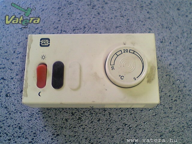

Az lenne a kérdésem, hogy a képen látható szobatermosztát esetén mit jelent a piros kapcsoló a baloldalon, mit változtat a termosztáton, és a bekötésénél a 3 vezeték melyik mire szolgál?
Csak mert szeretném lecserélni majd egy digitális termosztátra, de ott mindenütt azt írják, hogy 2 vezetékes kazánokhoz!
Aki tud valamit segítsen!
(#) kissanyi válasza Pixi hozzászólására (») Nov 25, 2008 /
Éjsza, nappal.
Éjszakára, kétfokkal visszáb veszed a hőmérsékletet úgy, hogy nem tekergeted a termosztátot.
Köss vele párhuzamosan egy kapcsoló órát és nincs gondod rá.
(#) Pixi válasza kissanyi hozzászólására (») Nov 25, 2008 /
Ez igaz! Én is így tudom meg ugye rajt vannak a jelek!
De mivel a termosztát mechanikus, így hogyan befojásolja azt a 2 fokot?
A 3 vezetékre nincs tipped?
(#) Gafly válasza Pixi hozzászólására (») Nov 25, 2008 /
Ahogyan kissanyi is irta, csokkenteni lehet vele a homersekletet.
Egyebkent en is egy digitalis kapcsoloorat kotottem ra
Ha szetszedned a termoszatot akkor a hoerzekelo szelence alatt latnal
egy ellenallast. Azt kapcsolja ki/be. Bekapcsolt allapotban "becsapja"
a termosztatot es igy alacsonyabb homersekleten kapcsol ki.
Az a nulla vezetek. A termosztathoz kimegy a fazis, a kapcsoloszal es
a nulla. Ha a nullat nem kotod be, akkor is fog mukodnia termosztat,
csak sokkal nagyobb homerseklet ingadozassal fog szabalyozni (es nem
mukodik a fentebb leirt homerseklet sullyestes sem). Ennek az az oka,
hogy a szelence alatt van egy masik ellenallas is, ami akkor kapcsolodik
be amikor a termosztat bekapcsolja a kazant. Ezt hivjak "elofutesnek",
igy mintegy "megelolegezi" a futest (azaz hamarabb lekapcsolja a kazant
mintha nem lenne elofutes) es nem fug annyira tullendulni.
Milyen kazan es milyen termosztat?
Ami digitalis szobatermosztatom nekem van, az is ketvezetekes. Gyakorlatilag
egy kontaktust ad es ket ceruzaelemrol mukodik. Ebben az elozoekben leirt
elofutest szoftveresen oldjak meg. Ezek miatt elegendo a ket vezetek.
De vigyazz, mert mostanaban egyre intelligensebbek a termosztatok es a kazanok
is. Peldaul egy ujabb kazannal nem a 230V-os keringeto szivattyut kapcsolgatja
a termosztat, hanem peldaul soros vonalon kommunikal a kazan es a termosztat....
Neked kell kézzel kapcsolgatnod.
Ne vedd komolyan a kapcsoló órát! Igaz, harminc évvel ezelőtt úgy csináltam.
Kettőezer körül veszel egy programozhatót és lecseréled ezt. Olcsóbb és jobb is.
Nem kell harmadik vezetés.
A termosztátban lévő hidat módosítja a kapcsoló. Nem kell a harmadik vezeték.

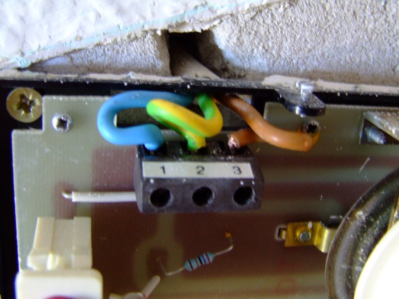

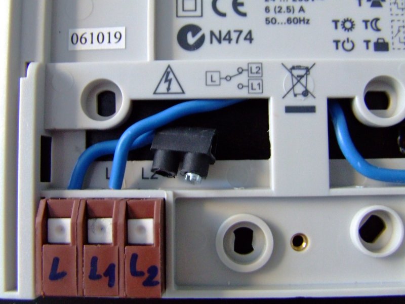

(#) coyote hozzászólása Máj 17, 2009 /
Sziasztok, én is a Pixi által linkelt MMG AM termosztátot szeretném lecserélni, mégpedig egy Siemens REV-23-ra (már megvettem). A cirkom egy régebbi Junkers. A jelenlegi termosztát 3 vezetékkel van bekötve, az újhoz viszont 2 kell. Kérdésem, hogy melyik 2 szálat kell használnom és melyik csatlakozóra kell kötni őket (L, L1, L2)? Ha lehet, akkor a színeket is írjátok le, elég kezdő vagyok ilyen téren. Köszönöm előre is a segítséget. A jelenlegi bekötés és ábra az MMG 1 és 2 képeken, a Siemens bekötési ábrája a harmadik képen van.
