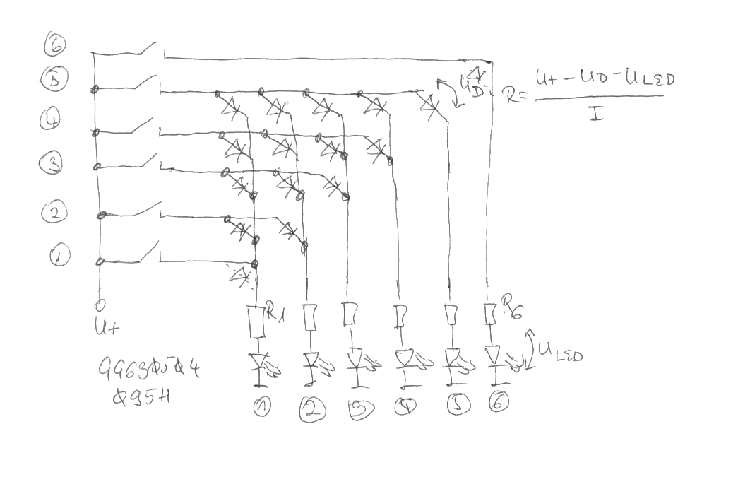

Készítettem egy kis kapcsolást. Szerintetek működhet? Úgy szeretném, hogy egy 9V-os elemről( vagy lehet kisebb is) így lehetne kapcsolni a ledket: 1.,kapcsoló: 1.led 2., kapcsoló: 1,+2, led 3., kapcsoló: 1,+2,+3 led ...így tovább és az utolsó kapcsoló pedig csak az utolsó(6.) ledet kapcsolná be. És a ledek, meg tranyók előtti ellenállások értékeiben szeretnék segítséget kérni. Köszi.
