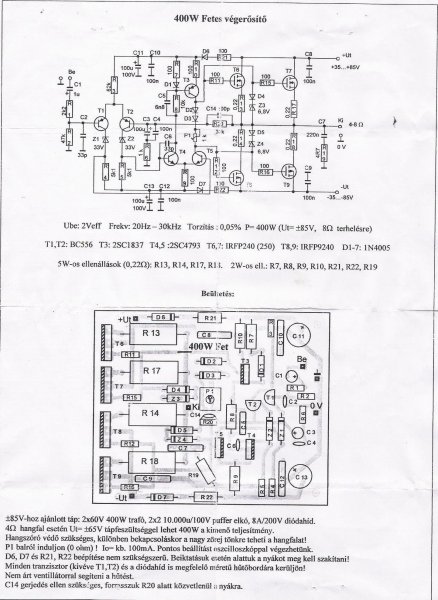

(#) gambler hozzászólása Máj 19, 2009 /
Sziasztok! Szerintetek milyan a Baji elektronikánál kapható 400w-os fetes erőítő? Érdemes nekiálli, és tudja egyáltalán ezt a teljesítményt amit megadtak hozzá? Trafó 800VA- elég lesz neki vagy inkább 1000va-os legyen hozzá. Véleményeket várok, ha van tapasztalatokat vele kapcsolatban.
Köszönöm

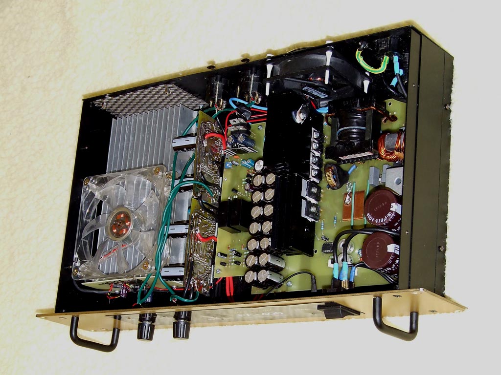

Én is hasonló problémával találkoztam az újonnan összeszerelt végfokomnál. Kihajtja a keverőpult teljesen, csak ilyenkor a másik végfokot kell visszább venni egy kicsit hogy ne legyen túlvezérelve. Valami szintillesztő kéne, vagy előfok... nem tudom mit kéne vele csinálni, hogy ne legyen ekkora különbség a másik végfok (Ágota DS-300) és az általam épített között, ami 2 db hidalt TDA 7294 modul, +/- 42V-os 600W-os kapcsolótáppal. Van valami tuti tippetek?

Csináltam már egy előfokot, olyan 9-10 szeres az erősítése(invertáló kapcsolás) meg utána 3 sávos equalizer mindegyik griátor kapcsolással.(műv.erősítőböl induktivítást csinál).+-15V-ról hajtva ebből még 3-4V-ot is kihoztam.Amúgy nekem az gyanús hogy 4 fetből 400w??

Igen. Ez nekem is kevésnek tűnik.
(#) gambler válasza gambler hozzászólására (») Máj 19, 2009 /
Amúgy erről lenne szó, ezt csináltam meg.

(#) gambler válasza djgombi hozzászólására (») Máj 19, 2009 /
Legalább egy 8 barab csatornánként illene, de ez csak az én amatőr meglátásom. Szerinted ha telefonálok , tudnak bármi többet mondani mint amennyi az oldalon közölve van? Érthetnek hozzá, ők tervezték, vagy valamelyik másik cég tervezte, és ők csak mint eladók. Amúgy a 800VA elég lenne hozzá?

(#) gambler válasza szamóca hozzászólására (») Máj 19, 2009 /
Köszi a segítséget, és szerinted ez a 4 fet +-85Vról 8 ohm-on képes leadni 400 wattot, mint ami a megjegyzésben szerepel az oldalukon?

Egy csatornához bőven elég, két 400W-os csatornát viszont nem tudna megfelelően táplálni. Befulladna a táp, még nagy pufferblokkal is. Egyébként megbízható, erős fetekkel és komoly hűtéssel nem lehetetlen a 400W, de jobb ha túl van méretezve. Jobb többet áldozni rá építéskor, mint azért javítani mert nem bírta a strapát.
(#) szamóca válasza gambler hozzászólására (») Máj 19, 2009 /
Elméletileg 80V^2/2x8Ohm alapján igen, az pont 400W.
65%-os hatásfokot alapul véve, 400W-hoz 540VA szükségeltetik.
(#) djgombi válasza szamóca hozzászólására (») Máj 19, 2009 /
Meg kellene tudni milyen fet-et adnak vele.

(#) gambler válasza Bassmester hozzászólására (») Máj 19, 2009 /
Ajánlott táp: 2x60V-os trafó (400W 8W), 8A diódahíd, 2x2 db 10000µF/100V elkó. Hangszóróvédő és hűtőventillátor használata ajánlatos!
Lehet hogy találtam valami féle dokumentációt:
IRFP9240
(#) Bassmester válasza gambler hozzászólására (») Máj 19, 2009 /
Ezzel a bordával nehéz lesz normális hűtőt kialakítani :no: Inkább hosszában bordázottat nézzél hozzá. A 8A-es Graetz helyett pedig simán jó lesz az 50A-es is, de minimum 35-ös. Ezen nem szabad spórolni!
A puffer az oké, de 1000 VA feletti trafó kell hozzá, ha sztereó lesz :yes:

(#) Bassmester válasza gambler hozzászólására (») Máj 20, 2009 /
Addig szerintem ne rendelj bordát, amíg össze nem állt az elképzelésed, a fetek rögzítését és a dobozbaszerelést illetően. Ennél a bordánál, 30-as "L" idomot kéne használnod, és csak 3U magas dobozba tudnád beszerelni.
Én a képeken látható módon oldottam meg a hűtést, 2U-s dobozban. Megfelelő fordulaton eléggé hatékony, a 2 db 400W-os modullal is megbírkózna.
