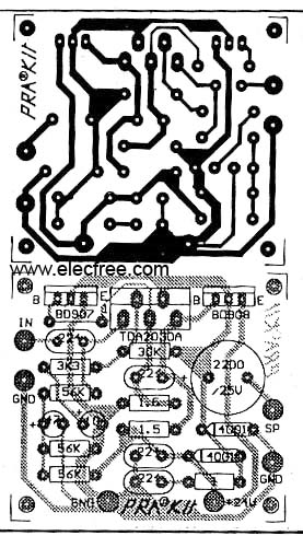

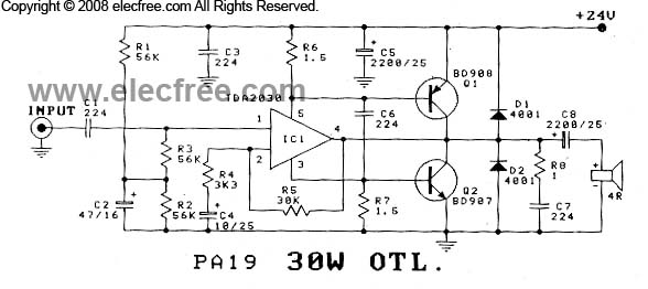

Hali urak, lenne egy kérdésem, tudna nekem e adni ehez a kapcsoláshoz egy tápfesz tervrajzot? az tda2003 massal van meghajtva ez a monoblokk, viszont úgy kellene hogy 2 blokkot hajtanék mert ugye úgy stereo . Az adatok ott vannak. már megépítettem működik csak nincs megfelelő tápom hozzá és elég kezdő vagyok erőlködő építésben és abetáp részét abszolút nem ismerem.

Csináltam egy nyáktervet a kapcsoláshoz. Nem vagyok egy nyáktervező zseni. Légyszi átnéznéd hogy jó e? Vagy, ha neked van egyszerűbb feltennéd? Sprint Layout 5-tel készült.

(#) CHZ válasza DJ Szabcsa hozzászólására (») Máj 20, 2009 /
Kicsit alakítottam rajta , talán egyszerűbb .
Ha 1x 12V van a trafón akkor az AC pont összekötve .
AMP.LAY

(#) DJ Szabcsa válasza CHZ hozzászólására (») Máj 20, 2009 /
Uhhh, köszi Csöppet egyszerűbb és szebb lett mint amit én csináltam
(#) Mayan válasza CHZ hozzászólására (») Máj 20, 2009 /
Letöltöttem viewert ehhez a formátumhoz és megnéztem őket. Az elsőn több hiba is van... A másodikon nem értem a tápot. Nem jó így szerintem.

(#) CHZ válasza Mayan hozzászólására (») Máj 20, 2009 /
A trafó csatlakoztatása 2x 12V AC-ra is jó + a G jelű csatlakoztatási pont . , de ha csak 1x 12V AC , akkor az AC csat. pontok összekötve és szintén G pont a másik ...
Persze sztereóban is megcsinálható , de én csak
egyszerűsítettem DJ Szabcsa munkáját .
Jaaa, akkor értem. És akkor jó is
Egyszeri 12V AC esetén , akkor így .
AMP.LAY
