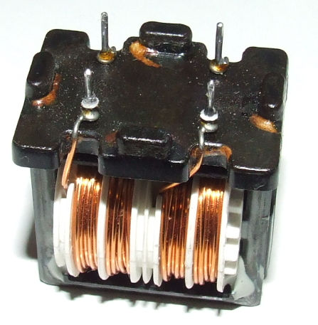

(#) Hujikolp hozzászólása Máj 19, 2009 /
Monitorokban, meg nyomtatóban is láttam már ilyen trafószerűt. Megtudná mondani valaki, hogy ez mi is? Leválasztó trafó?
(#) Ricsi89 válasza Hujikolp hozzászólására (») Máj 19, 2009 /
Ez csak egy zavarszűrő, ha jól tudom. Szokott mellette lenni még egy pár kondi is, ami segít elűzni a nem kívánt zavart.

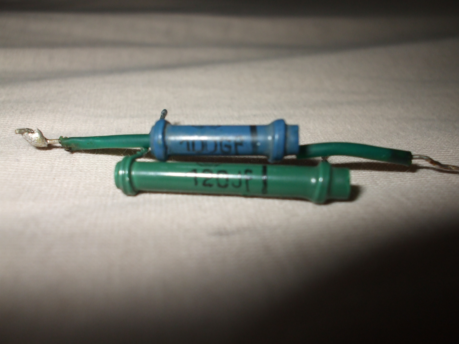

A minap kaptam egy EAG AE 233-as csöves erősítőt, amelyben a hangszín szabályozó potméterre ellenállás kinézetű alkatrészek voltak forasztva, a kapcsolási rajzon 100pF-os kondik vannak. Látszott rajta, hogy már nyúlt bele valaki, azt gondoltam ellenállásokat tettek be, de multiméterrel mérve szakadt.
A feliratok:100GF; 120JF
Ezek kondik volnának?
A testük egy cső.
(#) Ricsi89 válasza radiomano hozzászólására (») Máj 20, 2009 /
Ezek kondik bizony. Ellenállásra rendesen ráírják az értéket, a kondira pedig így írták már akkor is rá.
(#) radiomano hozzászólása Máj 20, 2009 /
Köszönöm a gyors válaszokat, erre nem gondoltam volna, ilyen kondikat még nem láttam.
(#) vizor válasza radiomano hozzászólására (») Máj 20, 2009 /
Csőkondenzátornak hívják

(#) proli007 válasza vizor hozzászólására (») Máj 23, 2009 /
Akkor azt is áruljuk el, hogy ezek kerámia kondik. (És kb. velem egyidősek..)

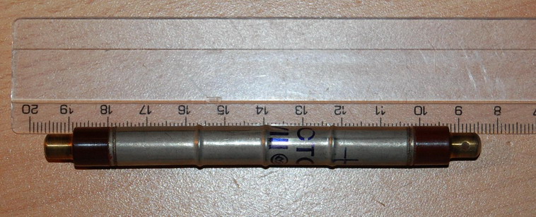

Szerintetek mi lehet a képen látható alkatrész? Nekem van tippem, igazából csak megerősítést várnék tőletek. A felirat rajta CTC-5.
Előre is köszönöm mindenkinek aki válaszol!
(#) huba válasza Gé hozzászólására (») Máj 28, 2009 /
Én GE radioaktivitásmérő csőre tippelnék.
(#) klemo86 válasza Gé hozzászólására (») Máj 28, 2009 /
Ez egy jó kis orosz Geiger-Müller cső
(sugárzásdetektor)
(#) Gé válasza klemo86 hozzászólására (») Máj 28, 2009 /
Huba, Klemo, köszönöm szépen a segítségeteket! Az én tippem is ez volt, csak nem voltam benne egészen biztos
