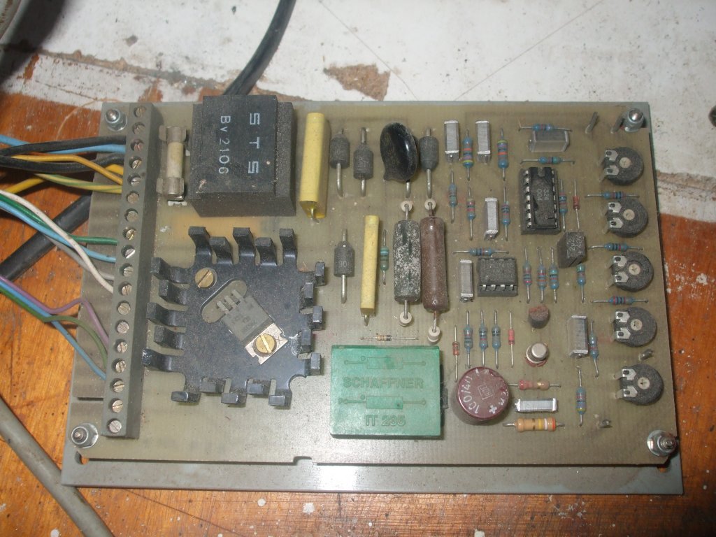

Segítséget szeretnék kérni. Van egy 80-as évekbeli egyenáramú motorom aminek egy fordulatszám szabályzó elektronikája van. Kis fordulaton is bika erős, tehát lehetséges, hogy PWM szabályzású, nem tudom. Ez egy töbpéldányos leporelló szétvállogató és lehajtogató gépet hajtott annó. Onnan bontottam ezt a motort és a vezérlőjét. Most egy nagy csiszológépet hajt, ezért szeretném megmenteni ha lehet. Eddig tökéletesen működött, de most nem akar elindulni a motor. Szeretném kiiktatni ezt az elektronikát, mert valószínüleg ez adta meg magát, olyan alkatrészek vannak rajta amikről nem találtam a neten semmit, így javítani sem valószínü, hogy egyszerű lenne. A fordulatszám szabályzásra sem nagyon van szükségem, tehát a legegyszerübb és legolcsóbb megoldást keresem az újraélesztéshez. A probléma az, hogy ez egy 180V-os motor, 250WL 1.8A. A motorról sem találtam adatlapot. A keféit néztem a motornak, azok rendben vannak. A motorból 4 vezeték jön ki, a fekete és piros vezeték között 0.01kohm, a zöld és kék vezeték között 1kohm ellenállást mértem. Méréseim szerint a szénkefékre a baloldali piros és fekete vezeték megy. Tudna segítani valaki, hogy életet leheljek ebbe a motorba vagy esetleg az elektronikájába?
Amit kifelejtettem: 2db biztosíték van, az egyik a nyáklapon, a másik a kezelőpanelen (230V). Mindkét biztosíték jó, ellenállás mérővel mértem ki őket.
A legjobb lenne, ha először a kefék, és a kommutátor körül kutakodnál. Azok elég sok bajt tudnak okozni, mert ha kopás miatt nincs meg a kellő kefenyomás, máris nem megy. A kommutátor tisztítása sem árt.
A szénkefe jó hosszú, nemigen van megkopva sem, a rugója elég rendesen nyomja. A motort csak akkor tudom szétszedni, ha kiszerelem a csiszológépből ami nem a legegyszerübb, gyakorlatilag az egész gépet darabokra kell szedni hozzá, hogy a motort ki lehessen venni belőle.
Az ellenállásmérővel méregettem a motort, 0.01 kohm a szénkeféken mérve és 1kohm a másik 2 szál vezeték között. Feltételezem, hogy így jó a motor.
Javításkor mindíg a feltételezésekkel van a baj. Tedd rá a motorra a szabályzót megkerülve a feszültséget, ezzel eldöntheted, a motor, vagy a szabályzó hibás.
Feltételezem, hogy ez egy külsőgerjesztésű DC motor lenne; a fekete és a piros között van az armaturakör, a zöld és a kék között pedig a gerjesztés. Normál üzem esetén a gerjesztésre 200Vdc-t fixen rá kell kötni, és az armaturára adott fesszel változtathatod a fordulatot. Erre nem ajánlom, hogy direktbe köss 180Vdc-t, mert az induláskor olyan nagy áram alakulhat ki, ami tönkre teheti a motort. A szabályzó kártyád szerintem javítható, semmi extra nincs rajta. Feltételezem, hogy sima diódás híddal állítja elő a gerjesztést, és az armaturaköri feszhez használja a tirisztort. Első körben vissza kellene rajzolni, hogy hogyan állítja elő a gyújtójelet, illetve meg kellene mérni, hogy az armatura körben vagy a gerjesztő körben van-e probléma (feltételezem, az armatura körben lesz a gond).
Hát, az adattábla azt mondja, hogy a forgórészre 200 V-/0,2 A adható. Tönkre ugyan nem megy, de ezzel együtt, biztos jót rúgna induláskor.
