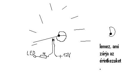

szia a mi projectünknek igazából annyi elég lenne ha a kilóméteróra háttérvilágítását vinné át pirosba a simáról, mittomén pár piros led plussz beszerelésével, ami akkor világítana ha teszemazt 5ezerkörül forog már a motor, nem feltétlen a mutatós rész kivitelezése a lényeg. így remélem már jobban körvonalazódik a dolog csak azt nem tudom honnan lehet fordultszám jelet leszedni az se gáz ha csak simán átkapcsolna pirosba mint valami villantó csak itt a háttérvilágítása lenne a kilóméterórának. nem tudom ezt hogy lehetne kivitelezni erre kéne nekem ötlet mindenkitől szivesen fogadnék ötletet!

ötlet: egy pici panel mögé, vagy 10-15db SMD LED-del, és egy freki-feszültség átalakító, nameg egy scmitt trigger, amikor eléri a fordulatszámot, akkor a freki feszültség átalakító a schmitt triggeren keresztül felkapcsolná a LED-eket. Ha viszont analóg a mérési forma (tehát nincs elektronikus fordulatszámjel), akkor egészen más a helyzet, akkor én úgy oldanám meg, hogy egy pici kis körhöz hasonlító cuccal zárnék egy kis érintkezőt, ami felvillantaná a LEDeket. Mindjárt lerajzolom, hogy gondoltam.

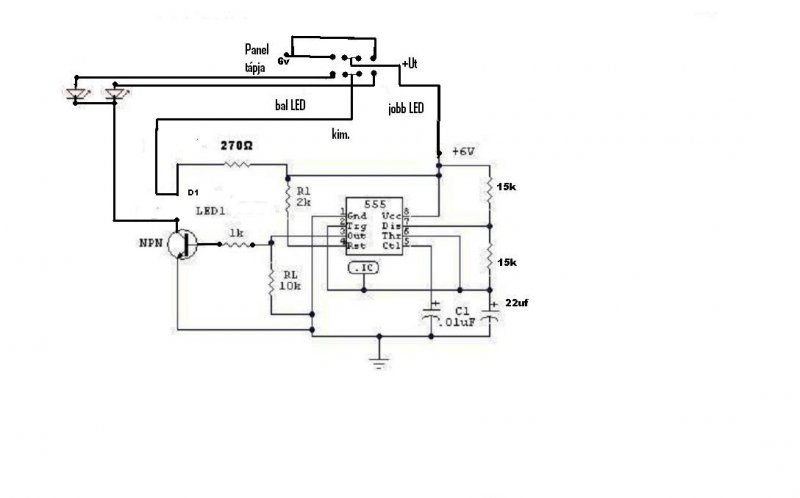

Egyszer láttam valahol ,hogy valaki épített egy olyan kapcsolást ,hogy egy napelem azt hiszem pár darab tranyó meg egy nagyobb fajta kondi és egy motor,
Ez azt tudta hogy ha napra ki volt téve akkor kb. másodpercenként fordult a motor.
Az a kérdésem lenne hogy ezt hogyan lehetne megvalósítani.

(#) vizor válasza zitzaki hozzászólására (») Máj 29, 2009 /
A mellékelt kép egy egyszerű napelemes guruló robot kapcsolása, de átalakíthatod az igényeid szerint. A FLED az flashing (villogó) LED a rajzon. Elvi rajz, az értékek nincsenek megadva, lehet próbálgatni.
